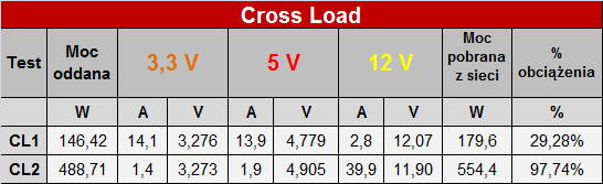

Testy obciążeń krzyżowych nie sprawiły niespodzianki, konwertery DC-DC są odporne na niezrównoważone obciążenia linii, żadne napięcie nie przekroczyło norm ATX. W tej cenie to rzadko spotykane.

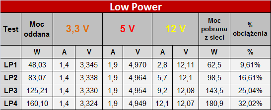

W dobie miniaturyzacji procesu produkcyjnego chipów graficznych, jak i CPU spada zapotrzebowanie na energię. Nowe komputery PC (kompletny zestaw bez monitora i peryferiów) w trybie spoczynku czy przeglądania internetu nierzadko potrzebują 40 W dla całej jednostki, stąd test ten jest bardzo istotny. Modecom MC-500-S88 SILVER nie robi żadnych niespodzianek, niskie obciążenia nie sprawiają problemów, napięcia nie łamią granic normy ATX, a na dodatek są blisko nominalnych wartości.
