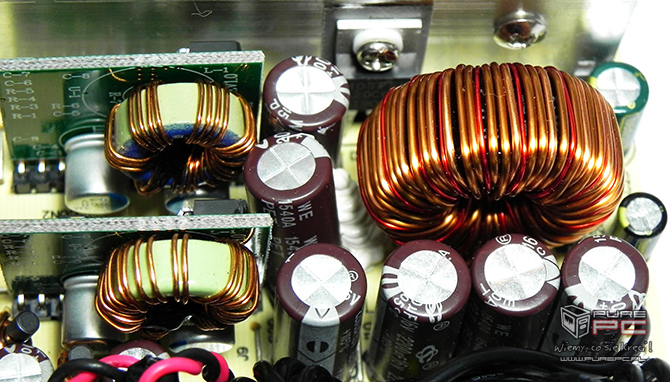

Strona wtórna każdego zasilacza zaczyna się na wyjściu z wtórnego uzwojenia transformatora i odpowiada za prostowanie oraz filtrowanie prądu o odpowiednich wartościach napięć (+3,3 V, +5 V, +12 V). Do realizacji sekcji prostowania w tańszych zasilaczach wykorzystuje się prostowniki Schottky’ego. W takich jednostkach najczęściej spotykamy regulację grupową lub indywidualną. W droższych modelach do prostowania linii +12 V stosuje się wyłącznie elementy aktywne, czyli tranzystory MOSFET oraz konwertery DC-DC, które pozwalają uzyskać dużo wyższą sprawność energetyczną.
Modecom MC-500-S88 SILVER nie należy do drogich modeli, a jednak obwody +3,3 V i +5 V są generowane przez dwa konwertery DC-DC. Jest to pewnym ewenementem w tym przedziale cenowym, gdzie prym wiodą jednostki z regulacją grupową.

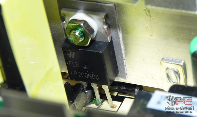

W testowanej jednostce za prostowanie szyny +12 V odpowiadają dwa tranzystory MOSFET FP200N06. Charakteryzują się one parametrem RDS(on) na poziomie 6 mΩ i są w stanie dostarczyć 200 A w trybie ciągłym przy 25 °C. Po drugiej stronie radiatora znajdziemy 20-amperową diodę MOSPEC S20C60CE.

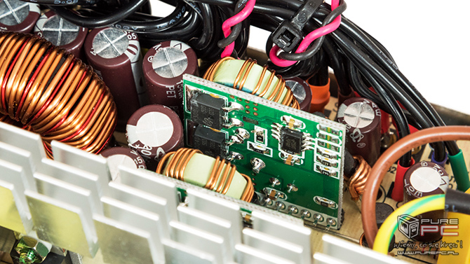

Konwertery DC-DC napięć +3,3 V oraz +5 V zrealizowano na dwóch oddzielnych pionowych laminatach. Znajdziemy na nich po dwa tranzystory UBIQ QM3004D, mogące dostarczyć do 55 A @ 25 °C każdy (w trybie ciągłym). Parametr RDS(on) jest na poziomie 8,5 mΩ. Dodatkowo na każdej z nich znajduje się mały scalak uP104T, który jest prawdopodobnie kontrolerem PWM. Nie znalazłem dokumentacji tego układu.

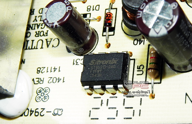

Strona wtórna jest monitorowana przez układ Sitronix ST9S313A-DAG. Odpowiada on za ochronę w zakresie OVP, UVP i inicjuje zaimplementowane zabezpieczenia po przekroczeniu ustalonych wartości. Na stronie wtórnej mamy kondensatory elektrolityczne produkcji 12 Kuang Jin Enterprise, serii WE o żywotności do 2000 godzin, oraz kilka chińskich ChengX. Wszystkie są certyfikowane do 105 °C. Na modułach konwersji DC-DC znajdziemy kilka japońskich kondensatorów aluminiowo-polimerowych "solid" od Chemi-Con.
