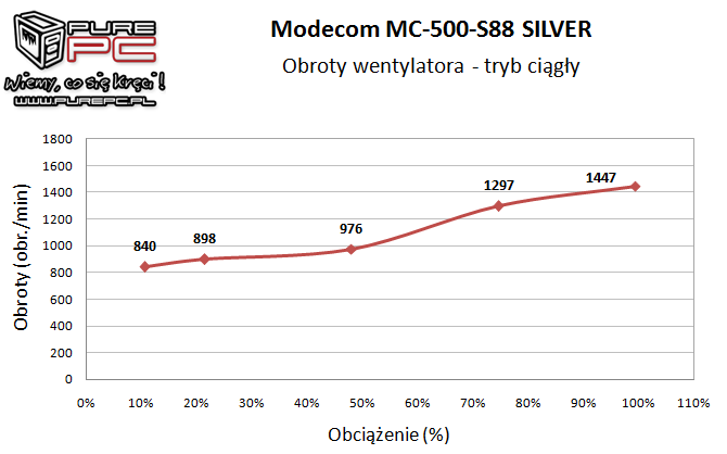

Za rozpraszanie nagromadzonego gorącego powietrza odpowiada 120 milimetrowy wentylator z łożyskiem hydraulicznym, który działa w trybie ciągłym. Podczas testów 500 watowego Modecoma rotor pracował z prędkością maksymalną 1450 obr./min. Do połowy mocy wentylator nie przekracza 1000 obr./min. Aczkolwiek przy 75% zwiększa swoje obroty, osiągając 1300 obr./min.

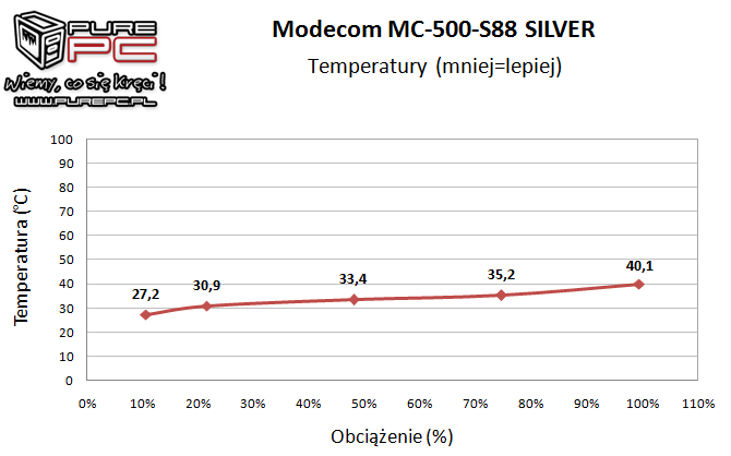

Wysoka sprawność zasilacza sprawia, że testowany model ma relatywnie niskie temperatury pracy. Jest to poniekąd zasługą wentylatora, który skutecznie chłodzi wysiloną elektronikę. Temperatury wydmuchiwanego powietrza w całym zakresie przeprowadzonych testów, jak i 3 godzin uprzedniego wygrzewania, przekroczyły nieznacznie 40 °C, nawet podczas przeciążenia do 110%. Jest to dobrą wiadomością i świadczy nie tylko o skutecznym chłodzeniu, ale także większej żywotności jednostki.

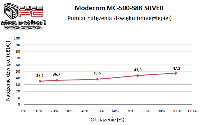

Pomiar ciśnienia akustycznego wykonany został w pomieszczeniu o wymiarach wewnętrznych 3,5 x 4 x 2 m. Za urządzenie pomiarowe posłużył decybelomierz Voltcraft SL-200 (dynamika: 30 - 130 dB). Urządzenie pomiarowe posiada klasę dokładności (1.5), co określa maksymalny błąd pomiarowy nie przekraczający 1,5%. Częstotliwość korygowana była charakterystyką A ze stałą czasową S (Slow). Pomiary, jak i testy wykonywane są w godzinach nocnych, w celu wykluczenia czynników zewnętrznych. Decybelomierz został umiejscowiony w odległości 50 cm, prostopadle do tyłu obudowy (kratki wylotu ciepłego powietrza) testowanego zasilacza. Pomiar odbywał się na koniec każdego stopnia obciążenia, po minimum 45 minutach. Tło pomiaru w pomieszczeniu wynosiło 31,9 dB(A), temperatura otoczenia 20,4 stopni Celsjusza.

Mam wrażenie, że charakterystyczne kratki wentylacyjne Modecom MC-500-S88 SILVER, mimo poprawy walorów estetycznych, pogarszają zdolności chłodzenia, efektem czego ucierpiała kultura pracy jednostki.
Od razu powiem, zasilacz nie należy do najcichszych. Już około 20% mocy znamionowej wentylator jest słyszalny - 36,7 dB(A), a to wartość trudna do zaakceptowania przy tak niskiej mocy. Zwiększając obciążenie do 50%, wentylator rozkręca się do 976 obr./min, decybelomierz wskazał 38,5 dB(A), a to już dużo. Podczas pełnego obciążenia testowany PSU notuje 47,1 dB(A), co już mocno przeszkadza. Tym bardziej, jak wyposażymy swój komputer w ciche komponenty. Co do pracy łożyskowania rotora wentylatora, nie mam żadnych uwag. Mam wrażenie, że charakterystyczne kratki wentylacyjne Modecom MC-500-S88 SILVER, mimo poprawy walorów estetycznych, pogarszają zdolności chłodzenia, efektem czego ucierpiała kultura pracy jednostki.
