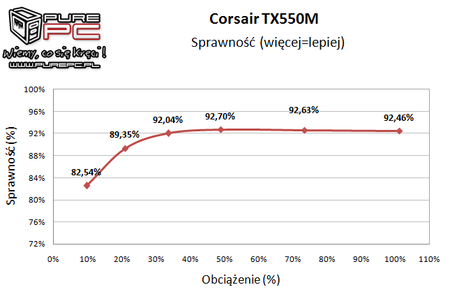

Muszę wspomnieć, iż zasilacz posiada certyfikat sprawności uzyskany przy napięciu sieciowym 115 V. Problem polega w tym, że w Polsce w sieci energetycznej panuje napięcie znamionowe 230 V. Wiąże się to z tym, że ciężko potwierdzić posiadany certyfikat 80 PLUS. Tak więc, podane wyniki będą prezentować realną sprawność testowanej jednostki przy napięciu sieci energetycznej, jakie panuje w naszym kraju.
Testowany dziś zasilacz posiada certyfikat sprawności 80 PLUS Gold oraz ETA-A. Przy niecałych 10% (53,9 W) efektywność wynosi 82,54%, co jest dobrym wynikiem. Obciążenie na poziomie 21% (ok. 115,6 W) daje sprawność wynoszącą 89,35%. Zwiększając je do 49,03% mocy znamionowej, efektywność jednostki wzrasta nawet do 92,7% i spada w niewielkim stopniu, bo tylko do 92,47%, przy pełnej mocy zasilacza i 92,23% w teście 110%. Średnia sprawność energetyczna jest bardzo wysoka i w zakresie 20%-100% wynosi aż 91,83%. Jest to zatem kolejny PSU, który oferuje wysoką sprawność energetyczną niezależnie od obciążenia.
Corsair TX550M 550 W jest zasilaczem oferującym wysoką sprawność energetyczną niezależnie od obciążenia. Będzie zatem dobrym wyborem dla zestawów przeznaczonych nie tylko dla graczy, ale również do multimediów czy przeglądania internetu

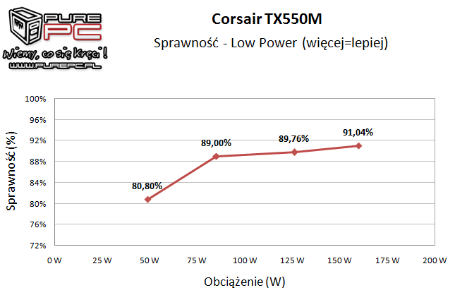

W teście niskich obciążeń Corsair TX550M 550 W również pokazuje się z dobrej strony. Przy 49 W efektywność energetyczna wynosi niemal 80,8%. Zwiększając obciążenie, osiągamy maksymalnie 91,4%. Jak na zasilacz o mocy 550 W i cenę ok. 320 zł to dobre osiągi.
