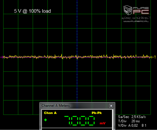

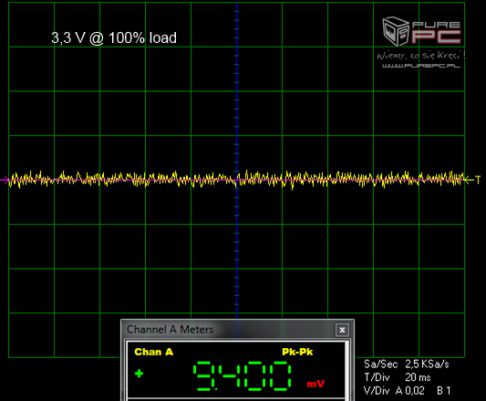

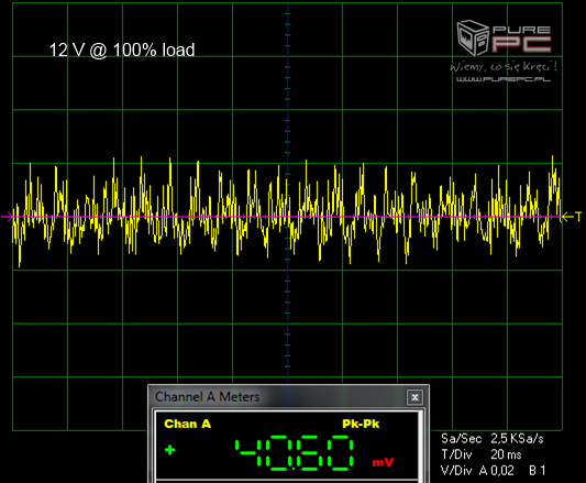

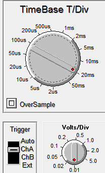

Multimetrem nie jesteśmy w stanie zbadać przebiegu napięcia, ponieważ próbkowanie jest zbyt małe. Do tego celu niezbędny jest oscyloskop - korzystamy z przystawki oscyloskopowej USB Singray DS1M12. To dzięki tym pomiarom można dokładnie ocenić jakość napięć, bo tętnienia na wyjściu zasilacza to najważniejszy parametr. Przekroczenie dopuszczalnych wartości ustalonych w normie ATX może prowadzić do niestabilności komputera, losowych restartów, BSOD-ów (Blue Screen of Death) lub też trwałego uszkodzenia sprzętu. Interesuje nas wyłącznie pomiar wartości międzyszczytowej składowej zmiennej, tzw. peak-to-peak (Pk-Pk) - wartość wyrażona jest w miliwoltach (mV). Stała czasowa na działkę ustawiona została na 20 ms, natomiast wartość napięcia na działkę 20 mV.

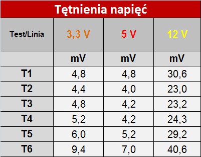

Poniżej wyciąg z normy ATX 2.3, na obwodach +12 V oraz -12 V dopuszczalne są wartości do 120 mV, na pozostałych natomiast do 50 mV.
Tętnienia na wszystkich liniach zawierają się w przyjętym zakresie normy ATX przedstawionym powyżej. Na górną granicę dla linii +12 V przypada wartość 120 mV. W teście T6 (dla napięcia +12 V), przy maksymalnym obciążeniu dla testów podstawowych, tętnienia wynoszą 40,6 mV, czyli jak najbardziej w normie. Jest to wartość większa od wyższych modeli, które ostatnio były testowane na łamach PuerPC, ale i cena adekwatnie niższa. Na pozostałych liniach jest bardzo dobrze, maksymalnie 9,4 mV i 7 mV - odpowiednio dla linii +3,3 V oraz +5 V. Mając na uwadze cenę testowanego zasilacza Corsair, ok. 320-330 zł, muszę powiedzieć, iż jest to bardzo dobry wynik!
