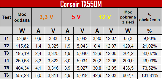

Każdorazowo, po dokonaniu wszystkich pomiarów (podczas każdego testu), zostawiam zasilacz na danym obciążeniu, na co najmniej kilkadziesiąt minut. Takie działanie ma na celu sprawdzenie stabilności oraz wykonanie dodatkowych weryfikujących pomiarów. Zawsze zaczynam od maksymalnego obciążenia. Zanim zacznę analizę wyników przypominam, że moc zasilacza określa obciążalność na linii +12 V, a ta jest bliska mocy znamionowej PSU. Temperatura otoczenia podczas testów wynosiła 20,5 °C, natomiast napięcie w sieci energetycznej 235,3 V. Starałem się, by stopnie obciążeń zasilacza były bliskie wartości 10%, 20%, 35%, 50%, 75% i 100% mocy znamionowej. Na początek przypomnę zakres bezpiecznych napięć wg normy ATX.
PSU zaliczył wszystkie testy pozytywnie, nie było żadnych problemów z moją wymagającą procedurą, a przecież XFX XT600 zdążył już pokazać, że nie mam oporów, by spalić zasilacz. Pod względem napięć nie mam żadnych zastrzeżeń, wartości w całym spektrum mocy były bliskie wzorcowym. Obciążenia rzędu 42,9 A na linii +12 V w teście T6 nie powodują jakichkolwiek niestabilności na Corsair TX550M 550 W. W próbie przeciążenia jednostki mamy okazję zbadać zapas mocy, który jest jest całkiem okazały. Może nie tak jak w EVGA SuperNOVA G3 550 W, ale udało się uzyskać 129,7%, co pozwoliło na obciążenie linii +12 V prądem o natężeniu 55,9 A, dając 713,55 W! Zazwyczaj tak duże przeciążenie powoduje znaczne spadki woltażu, ale nie w tym przypadku. Warte uwagi są napięcia, które nawet pod pełnym obciążeniem zachowywały odpowiednie wartości - nie tylko w ramach normy ATX, ale były bardzo bliskie wzorcowym, a przy przeciążeniu jednostki napięcie linii +12 V miało wartość 12,03 V, czyli tyle co w teście T6.

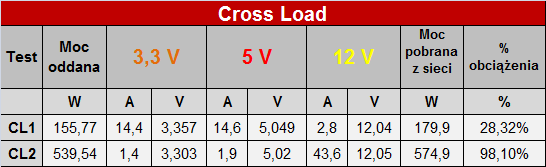

Testy obciążeń krzyżowych to dla każdego PSU z konwerterami DC-DC na stronie wtórnej czysta formalność. Nie inaczej jest w przypadku Corsair TX500M 550 W. Napięcia nie przekroczyły normy ATX, a jedyne, na co możemy zwrócić uwagę to niewielki wzrost napięcia obwodu +3,3 V w teście CL1 do 3,357 V. Różnica napięcia dla szyny +12 V między testami CL1 a CL2 wynosi 0,01 V, czyli 10 mV.
