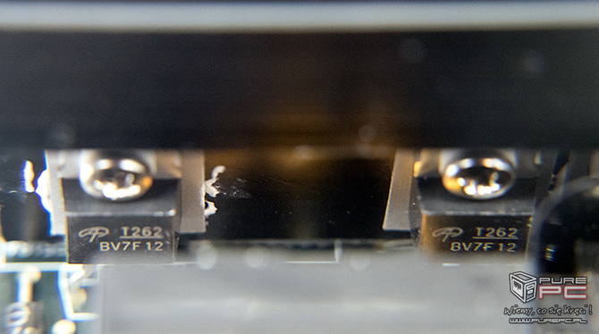

W testowanej jednostce za prostowanie szyny +12 V odpowiadają cztery tranzystory MOSFET AOT262L, które umiejscowiono za transformatorem głównym na dedykowanym radiatorze o zwiększonej pojemności cieplnej. Parametr RDS(on) tych tranzystorów jest bardzo niski i typowo wynosi 3 mΩ. Jeden element jest w stanie dostarczyć do 140 A w trybie ciągłym przy 25 °C.

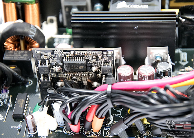

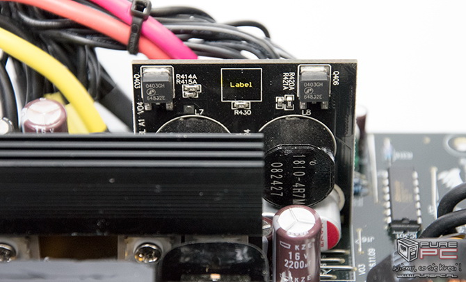

Konwertery DC-DC napięć +3,3 V oraz +5 V znajdują się na osobnym obwodzie drukowanym. Na każdym module znajdują się po trzy tranzystory MOSFET AP0403GH. Parametr RDS(on) tych tranzystorów typowo wynosi 4,5 mΩ. Jeden element jest w stanie wytrzymać do 75 A w trybie ciągłym przy 25 °C. Z jednej strony płytki znajduje się kontroler PWM APW7159.

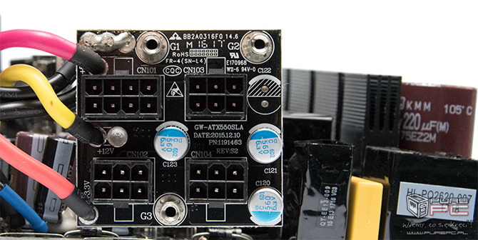

Zasilacz wyposażono w okablowanie semi-modularne, co oznacza, że część kabli jest przylutowana na stałe do laminatu głównego a część jest w postaci odpinanych wiązek. Stąd mamy niewielką płytkę zawierająca cztery gniazda, jedno 8-pinowe i trzy 6-pinowe, między którymi wlutowano dodatkowe kondensatory aluminiowo-polimerowe - oczywiście wszystkie produkcji japońskiej firmy Nippon Chemi-Con. Panel zasilany jest za pośrednictwem przewodów 12 AWG.

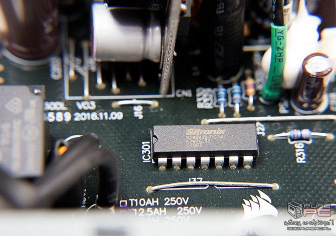

Stronę wtórną monitoruje układ SITRONIX ST9S429-PG14. Obsługuje on takie zabezpieczenia jak OVP, UVP czy OCP. Układ może monitorować linie +3,3 V, +5 V oraz dwie szyny +12 V (TX550M posiada jedną linię 12 V). Scalak nie wspiera zabezpieczenia OTP, chociaż zasilacz oczywiście wg deklaracji producenta takową ochronę posiada.
