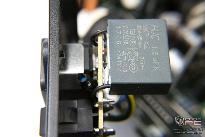

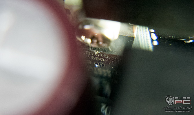

Na wtyku zasilania AC znajdziemy pierwszą część elementów filtra EMI. Mamy tutaj jeden kondensator poliestrowo-metalizowany typu X (szary), dwa kondensatory ceramiczne typu Y (niebieskie dyskowe) oraz dławik ferrytowy na przewodach AC.

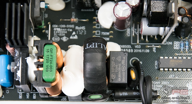

Kolejną część umieszczono na głównym laminacie, gdzie mamy: dwie cewki z rdzeniem ferrytowym, kondensator poliestrowo-metalizowany typu X (szary), dwa kondensatory ceramiczne typu Y (niebieskie dyskowe, tuż za mostkiem prostowniczym), warystor (dyskowy pomarańczowy), bezpiecznik i termistor NTC z przekaźnikiem. Etap filtracji napięcia wejściowego jest bez zastrzeżeń.

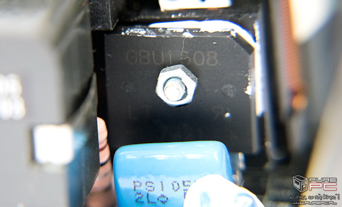

Za filtrem EMI widzimy wspólny aluminiowy radiator (sekcji APFC i kluczowania) o zwiększonej pojemności cieplnej, do którego przylega również mostek prostowniczy GBU1508, wytrzymujący prąd o natężeniu do 15 A.

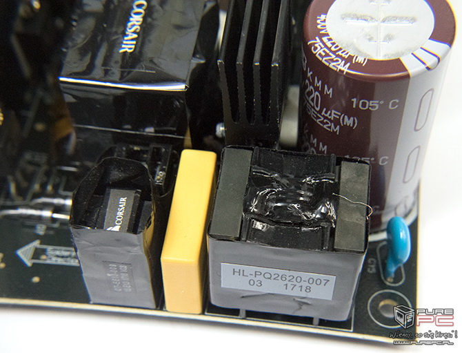

W układzie APFC mamy dwa wysokonapięciowe kondensatory filtrujące połączone równolegle, japońskiej produkcji Nippon Chemi-Con serii KMM o pojemności 220 µF (łącznie 440 µF) na 450 V. Certyfikowane są do pracy przy maksymalnej temperaturze 105 °C.

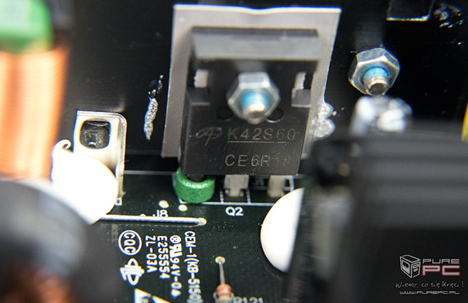

W układzie aktywnej korekcji mocy znajdziemy dwa tranzystory AOK42S60L. Charakteryzują się parametrem RDS(on) na poziomie 99 mΩ i są w stanie dostarczyć 166 A w trybie ciągłym przy 25 °C. Poza tym, 15-amperową diodę Schottky’ego BYC15X-600P.

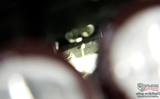

Za przełączanie odpowiadają dwa MOSFETy, których oznaczeń niestety nie jestem w stanie odczytać.
Między radiatorem APFC a radiatorem sekcji kluczowania umieszczono elementy układu rezonansowego LLC.
