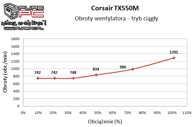

Za rozpraszanie nagromadzonego gorącego powietrza we wnętrzu zasilacza odpowiada 100-milimetrowy wentylator z łożyskiem Rifle (trwalsza odmiana łożyska ślizgowego), który działa w trybie ciągłym. W tej klasie PSU nie ma co liczyć na półpasywną pracę. Do ok. 185 W (ok. 34%) rotor pracował z prędkością do 748 obr./min. Po zwiększeniu obciążenia do 49%, wentylator zwiększył prędkość do 834 obr./min, natomiast w teście T6, czyli przy pełnym obciążeniu, tachometr laserowy wskazywał 1291 obr./min. Przeciążając maksymalnie zasilacz, wentylator obracał się z prędkością 1639 obr./min.

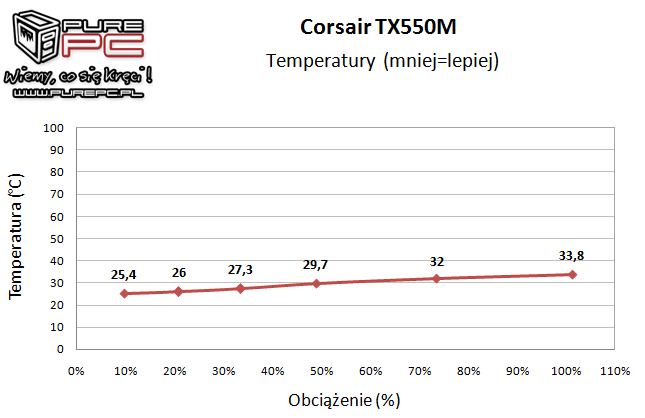

Pomiar temperatury wydmuchiwanego powietrza był dokonany po wcześniejszym wygrzaniu jednostki. W normalnych warunkach temperatury nie przekraczały wartości 31,9 °C. Co ciekawe, przy bardzo dużym przeciążeniu, dochodzącym do 713,55 W, zanotowałem 34,3 °C. Temperatury wydmuchiwanego powietrza są więc bardzo niskie, ale nie mogłem znaleźć cieplejszego miejsca na kratce wylotu powietrza. TX550M nie ma żadnych tranzystorów na stronie lutowania, a więc obudowa się w żaden sposób nadmiernie nie nagrzewa.

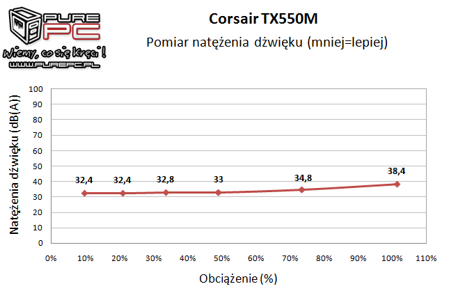

Pomiar natężenia dźwięku
Pomiar ciśnienia akustycznego wykonany został w pomieszczeniu o wymiarach wewnętrznych 3,5 x 4 x 2 m. Za urządzenie pomiarowe posłużył decybelomierz Voltcraft SL-200 (dynamika: 30 - 130 dB). Urządzenie pomiarowe posiada klasę dokładności (1.5), co określa maksymalny błąd pomiarowy nie przekraczający 1,5%. Częstotliwość korygowana była charakterystyką A ze stałą czasową S (Slow). Pomiary, jak i testy wykonywane w godzinach nocnych w celu wykluczenia czynników zewnętrznych. Decybelomierz został umiejscowiony w odległości 50 cm prostopadle do tyłu obudowy (kratki wylotu ciepłego powietrza) testowanego zasilacza. Pomiar odbywał się na koniec każdego stopnia obciążenia, po minimum 45 minutach. Tło pomiaru w pomieszczeniu wynosiło 31,9 dB(A), temperatura otoczenia 20,5 stopni Celsjusza.
Zanim przejdę do pomiaru ciśnienia akustycznego, zapoznajcie się z poniższym zestawianiem:
- 10 dB(A) - normalne oddychanie / szelest liści
- 20 dB(A) - szept
- 30 dB(A) - ciche pomieszczenie w domu
- 40 dB(A) - lodówka
- 50 dB(A) - normalna rozmowa
- 60 dB(A) - śmiech
- 70 dB(A) - odkurzacz lub suszarka do włosów
- 80 dB(A) - głośna muzyka/duży ruch miejski
Corsair TX550M 550 W, mimo braku półpasywnego trybu pracy chłodzenia, charakteryzuje się bardzo dobrą kulturą pracy, do 50% mocy będąc niemal niesłyszalnym
W temperaturze pokojowej, przy 10% obciążeniu zasilacza, decybelomierz wskazywał tylko 32,4 dB(A), a więc zaledwie 0,5 dB(A) ponad tło. Wentylator dawał o sobie znać dopiero przy ok. 73% mocy (404 W), z generowanym ciśnieniem akustycznym wynoszącym 34,8 dB(A). Natomiast podczas pełnej mocy zanotowałem 38,4 dB(A), czyli praca układu chłodzenia była wyraźnie słyszalna. Co do łożyskowania wentylatora nie mam żadnych uwag - jest niesłyszalne, nie zanotowałem żadnego terkotania czy innych dźwięków nawet z bardzo bliskiej odległości.
