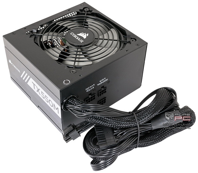

W styczniu mieliście okazję zobaczyć najwydajniejszy zasilacz od Corsair, AX1600i. Dzisiaj zejdę z tonu i sprawdzę coś tańszego. Nie będzie to jednak przedstawiciel bardzo popularnej serii RM, a jeszcze niższy model. Corsair TX550M, bo o nim mowa, to trochę niedoceniany i przyćmiony popularnością RM-ów zasilacz z częściowo modularnym okablowaniem oraz sprawnością potwierdzoną certyfikatem 80 PLUS Gold. PSU jest kilkadziesiąt złotych tańszy od całkowicie modularnego i RM550X, ale czy gorszy? Nie powiedziałbym, we wnętrzu znajdziemy japońskie kondensatory, odpowiednio skrojone okablowanie z płaskimi odpinanymi wiązkami, a podkreślić trzeba również kompaktowe wymiary, całkiem ładny wygląd (mimo braku przetłoczeń) i siedem lat okresu gwarancyjnego. Jednostka może okazać się dobrą alternatywą dla takich PSU jak SilentiumPC Supremo M2 550 W czy wiekowego, ale nadal cenionego, XFX XTR 550 W Black Edition. Zapowiada się ciekawie, więc zapraszam na test.
Autor: Łukasz Sierant
Corsair TX550M to następca poprzednika o tej samej nazwie. Podobnie jak wcześniejsza rewizja, zasilacz oferuje częściowo modularne okablowanie oraz sprawność energetyczną potwierdzoną certyfikatem 80 PLUS Gold. Producent zrezygnował z przetłoczeń blachy, stawiając na prostą konstrukcję o kompaktowych wymiarach, a naklejki boczne świetnie współgrają z wentylatorem o łopatkach w jasnym kolorze. Rodzina TXM składa się z modeli o mocach 550, 650, 750 oraz 850 W. Testowany zasilacz, jak i wersje o mocy do 750 W, posiada 120-milimetrowy wentylator i bardzo kompaktowe wymiary obudowy, które wynoszą 150x86x140 mm. Z kolei TX850M wyposażono w wentylator o średnicy 140 mm, przez co wymiary obudowy zwiększyły się do 160x86x140 mm. Testowana jednostka, wedle zapewnień producenta, oferuje pełną moc nawet w temperaturze 50 °C - w tym wypadku 550 W.
Corsair TX550M 550 W to ciekawy, a zarazem niedoceniany i często pomijany zasilacz. Rodzi się pytanie: czy na pewno słusznie?
Jak wspomniałem, Corsair TX550M 550 W oferuje półmodularne okablowanie, z czego wiązki odpinane są w postaci taśm. Wysoka sprawność, przekraczająca 90%, powinna zaowocować mniejszymi stratami w postaci wydzielanego ciepła. Niestety nie spodziewajmy się w tym przypadku półpasywnej pracy. Zasilacz obejmuje 7 lat ochrony gwarancyjnej, co przy oferowanej cenie jest mocnym atutem. Jednostka miała swoją premierę u schyłku zeszłego roku, więc jest to swego rodzaju świeżynka. Niewątpliwie warto sprawdzić coś z niższego segmentu cenowego, niekoniecznie dużo gorszego od droższych modeli. Mimo wszystko na czymś producent musiał zaoszczędzić, by zmieścić się w zakładanej kwocie. Na czym dokładnie? To się okaże na kolejnych stronach. Wcześniej zapoznajmy się ze specyfikacją urządzenia.

Corsair TX550M 550 W to ciekawy, a zarazem niedoceniany i często pomijany zasilacz. Rodzi się pytanie: czy na pewno słusznie? Do wyższej klasy PSU jest niedaleko, a przepaść cenowa mieści się, w zależności od kursu dolara i sklepu, w zakresie 50-100 zł. Jeśli szukamy taniego i solidnego golda, nie zależy nam specjalnie na wyglądzie i nie chcemy przepłacać za odpinane kable, które i tak podłączymy, możemy zainteresować się tym zasilaczem. W podobnej cenie znajdziemy kilka dobrych konstrukcji o mocy 550 W, przykładami mogą być SilentiumPC Supremo M2 550 W, XFX XTR 550 W lub Antec EarthWatts Gold Pro 550 W, który oparto na platformie Seasonic Focus Plus. Moc znamionowa na poziomie 550 W jest w zupełności wystarczająca do zasilenia najnowszych procesorów Intel Core i5-8600K, Core i7-8700K oraz AMD Ryzen, w tandemie z jednym wydajnym układem graficznym posiadającym dwa złącza PCI-E 8-pin.
