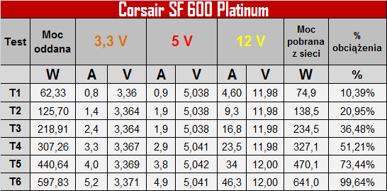

Każdorazowo, po dokonaniu wszystkich pomiarów (podczas każdego testu), zostawiam zasilacz na danym obciążeniu, na co najmniej kilkadziesiąt minut. Takie działanie ma na celu sprawdzenie stabilności oraz wykonanie dodatkowych weryfikujących pomiarów. Zawsze zaczynam od maksymalnego obciążenia. Zanim zacznę analizę wyników przypominam, że moc zasilacza określa obciążalność na linii +12 V, a ta jest bliska mocy znamionowej PSU. Temperatura otoczenia podczas testów wynosiła ok. 22,1°C, natomiast napięcie w sieci energetycznej 230,0 V. Starałem się, by stopnie obciążeń zasilacza były bliskie wartości 10%, 20%, 35%, 50%, 75% i 100% mocy znamionowej. Na początek przypomnę zakres bezpiecznych napięć wg normy ATX.
SF600 Platinum zaliczył wszystkie testy pozytywnie. Pod względem napięciowym nie mam jakichkolwiek zastrzeżeń. Ba, zasilacz trzyma je rewelacyjnie w całym zakresie obciążeń. Prąd rzędu 46 A na linii +12 V (w teście T6) nie powoduje niestabilności czy spadków napięcia, a wręcz przeciwnie, gdyż napięcie wzrosło do wartości 12,00 V, czyli tylko o 0,02 V względem testu T1, gdzie pobierane było zaledwie 62,33 W. W próbie przeciążenia jednostki mamy okazję zbadać, czy zapas zapas mocy jest odpowiedni oraz maksymalne możliwości PSU. W przypadku zasilacza w formacie SFX nie powinniśmy się spodziewać cudów. Pamiętajmy jednak, że to Corsair posiada w ofercie najlepszy zasilacz ATX na świecie, AX1600i, a SF600 Platinum to flagowiec segmentu SFX. Mimo niewielkich rozmiarów, udało mi się, ku mojemu zaskoczeniu, wycisnąć aż 782,5 W, czyli ponad 130%, pozwalając na obciążenie linii +12 V prądem o natężeniu 61,8 A. Też jesteście zaskoczeni? Takie przeciążenia mogą spowodować spadek napięcia, lecz w tym wypadku na linii +12 V utrzymywało się ono na poziomie 11,98 V i to nawet pomimo długiego czasu testu, w celu sprawdzenia zabezpieczenia OTP, jednak nie udało się zmusić PSU do kapitulacji.

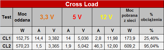

Testy obciążeń krzyżowych to czysta formalność, żadne napięcie nie przekroczyło norm ATX. Jedyne, na co można zwrócić uwagę, to marginalne zwiększenie napięcia obwodu +3,3 V w teście CL1.

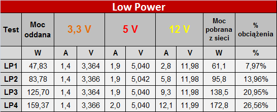

W dobie miniaturyzacji procesu produkcyjnego chipów graficznych, jak i CPU spada zapotrzebowanie na energię. Nowe komputery PC (kompletny zestaw bez monitora i peryferiów) w trybie spoczynku czy przeglądania internetu nierzadko potrzebują 40 W dla całej jednostki, stąd test ten jest bardzo istotny. Corsair SF600 Platinum 600 W zalicza go bez problemów - obciążenia na niskim poziomie to oczywiście formalność, a o sprawności napiszę później.
