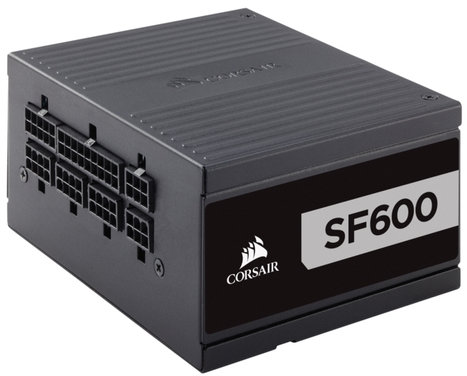

Corsair kolejny raz pokazuje, że potrafi zaoferować produkt marki premium, bez względu na to, czy mamy na myśli potężny zasilacz ATX pokroju AX1600i czy malutki SFX jak testowany SF600 Platinum, i to nie tylko pod względem wyposażenia, ale również wyśrubowanych parametrów elektrycznych. Omawiany PSU zaliczył wszystkie testy wzorowo. Duża moc oraz półpasywna praca w tak małym wydaniu przywodzi na myśl wysokie temperatury oraz głośną pracę podczas dużych obciążeń. Jednakże testy pokazują bardzo wysoką sprawność energetyczną, szczytowo przekraczającą 93,73% i od 36% mocy nie spadającą poniżej 93%. Stabilność napięć i zakres regulacji poniżej 0,25% (dla wszystkich linii) jest na poziomie flagowych modeli w standardzie ATX. Ale to nie wszystko, gdyż zasilacz ma spory zapas mocy i pozwolił na obciążenia na poziomie 782,5 W, co - jak zapewne przyznacie - robi wrażenie. Wracając do kultury pracy, trzeba przyznać, że spodziewałem się większego hałasu. Tryb półpasywny działa co prawda nie do końca zgodnie z tym, co pokazuje wykres na opakowaniu zasilacza, jednak podczas niskich obciążeń, jak przeglądanie internetu czy praca w pakietach biurowych, zaoferuje nam błogą ciszę. Ponadto, jak na produkt klasy premium przystało, dostajemy w standardzie okablowanie z indywidualnie oplecionymi wysokiej jakości rękawem przewodami. Ponadto wiązki dobrze się układają, pamiętając pozycję ułożenia, co jest rzadkością. We wnętrzu znajdziemy natomiast wysokiej jakości komponenty elektronicznie, w tym japońskie kondensatory certyfikowane do 105 °C.
Corsair SF600 Platinum, pomimo niewielkich rozmiarów, zapewnia bardzo wysoką wydajność i dobrą kulturę pracy, a jakość wykonania potwierdza 7 lat gwarancji producenta. To dobry zasilacz wart polecenia.
Corsair SF600 Platinum to mały zasilacz klasy premium, przeznaczony do budowy wydajnych, a zarazem małych PC-ów dla graczy. Testowany PSU, jak na certyfikat sprawności 80 PLUS Platinum, wcale nie jest taki drogi i można go nabyć od 530 zł, zatem jest porównywalnie z modelami ATX o zbliżonych parametrach. Wiem, dla niektórych kwota 530 zł za zasilacz SFX to sporo, ale miejmy na uwadze to, co otrzymujemy w zamian. Wysoka wydajność, cicha praca i znakomite parametry elektryczne, a do tego długa siedmioletnia gwarancja - to wszystko składa się na produkt klasy premium i zdecydowanie uzasadnia wspomnianą cenę. Corsair SF600 Platinum otrzymuje od PurePC dwa najwyższe odznaczenia: Polecamy oraz Wydajność!
