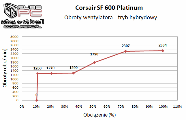

Corsair SF600 Platinum to, jak sama nazwa wskazuje, jednostka SFX, tak więc nasuwa się pytanie, czy niewielkie gabaryty negatywnie wpłyną na kulturę pracy? Zasilacz cechuje półpasywna praca, więc przy niskich i średnich obciążeniach powinniśmy móc się cieszyć błogą ciszą. W praktyce jest różnie i ciężko było sprawić, by wentylator wyłączył się przy ok. 220 W (test T3) obciążenia. Od razu powiem, że nie miało to miejsca w momencie, który obiecuje producent, czyli przy ok. 240 W, gdyż przejście w tryb pasywny nastąpiło dopiero w teście T2, przy ok. 125 W obciążenia, i nie było to regułą (czasem należało poczekać dłuższą chwilę). Oczywiście tryb pasywny działa, ale - jak wspomniałem - tylko dla niskich poziomów obciążenia PSU.
Za chłodzenie odpowiada 92-milimetrowy wentylator. Do ok. 51% (~307 W) mocy, rotor pracował z prędkością nieprzekraczającą 1290 obr./min. Po zwiększeniu obciążenia do 100%, wentylator rozkręcił się do 2307 obr./min. Natomiast podczas testu przeciążeniowego obracał się z prędkościami z zakresu od 2334 obr./min do 2350 obr./min.

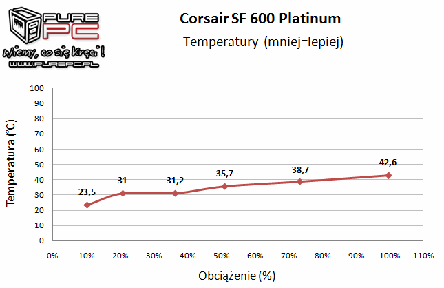

Pomiar temperatury w tym przypadku odbywał się na kratce wentylacyjnej, na wysokości radiatora strony pierwotnej, gdzie zasilacz nagrzewał się najbardziej podczas testów. Temperatury wydmuchiwanego powietrza są stosunkowo niskie i do 440 W nie przekraczają 39 °C, czyli jak zasilacz SFX jest nieźle. Przy maksymalnym obciążeniu, wynoszącym 99,6% (598 W), temperatura wzrosła do 42,6 °C. Natomiast przeciążając zasilacz do 782,5 W, SF600 Platinum rozgrzał się do 54,7 °C.

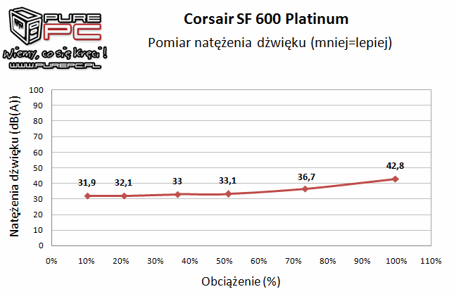

W temperaturze pokojowej, przy 10% obciążeniu zasilacz pracował pasywnie, a do połowy mocy decybelomierz pokazywał maksymalnie 33,1 dB[A]. Wentylator dawał o sobie znać dopiero przy ok. 73% mocy (440 W), z generowanym ciśnieniem akustycznym wynoszącym 36,7 dB(A). Natomiast podczas pełnej mocy zanotowałem 42,8 dB(A). Jak na SFX-a jest bardzo cicho.
