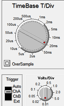

Multimetrem nie jesteśmy w stanie zbadać przebiegu napięcia, ponieważ próbkowanie jest zbyt małe. Do tego celu niezbędny jest oscyloskop - korzystamy z przystawki oscyloskopowej USB Singray DS1M12. To dzięki tym pomiarom można dokładnie ocenić jakość napięć, bo tętnienia na wyjściu zasilacza to najważniejszy parametr. Przekroczenie dopuszczalnych wartości ustalonych w normie ATX może prowadzić do niestabilności komputera, losowych restartów, BSOD-ów (Blue Screen of Death) lub też trwałego uszkodzenia sprzętu. Interesuje nas wyłącznie pomiar wartości międzyszczytowej składowej zmiennej, tzw. peak-to-peak (Pk-Pk) - wartość wyrażona jest w miliwoltach (mV). Stała czasowa na działkę ustawiona została na 20 ms, natomiast wartość napięcia na działkę 20 mV.

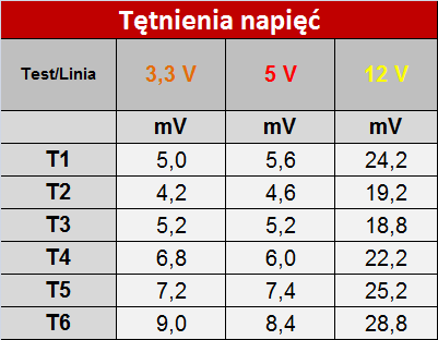

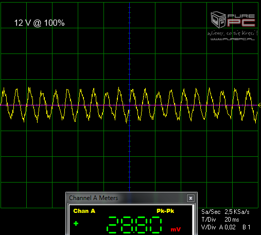

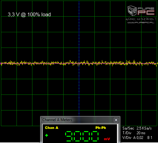

Tętnienia na wszystkich liniach zawierają się w przyjętym zakresie normy ATX przedstawionym powyżej. Na górną granicę dla szyny +12 V przypada wartość 120 mV. W teście T6 (dla napięcia +12 V), przy maksymalnym obciążeniu dla testów podstawowych, tętnienia wynoszą tylko 28,8 mV, czyli nieco więcej niż Seasonic Focus Plus Gold 550 W i EVGA SuperNOVA G3 550 W. Jednakże wynik Staright Power 11 650 W zaliczam jako bardzo dobry. Na pozostałych szynach również jest solidnie, maksymalnie 9 mV i 8,4 mV - odpowiednio dla linii +3,3 V oraz +5 V. Tak więc porównywalnie jak konkurencja.
