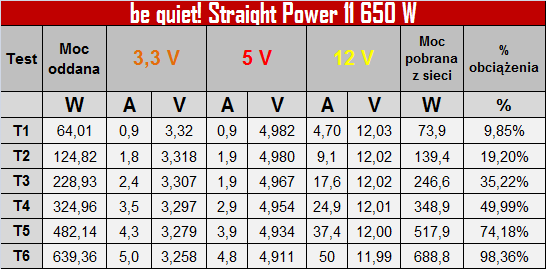

Każdorazowo, po dokonaniu wszystkich pomiarów (podczas każdego testu), zostawiam zasilacz na danym obciążeniu, na co najmniej kilkadziesiąt minut. Takie działanie ma na celu sprawdzenie stabilności oraz wykonanie dodatkowych weryfikujących pomiarów. Zawsze zaczynam od maksymalnego obciążenia. Zanim zacznę analizę wyników przypominam, że moc zasilacza określa obciążalność na linii +12 V, a ta jest bliska mocy znamionowej PSU. Temperatura otoczenia podczas testów wynosiła ok. 21,4 °C, natomiast napięcie w sieci energetycznej 234,7V. Starałem się, by stopnie obciążeń zasilacza były bliskie wartości 10%, 20%, 35%, 50%, 75% i 100% mocy znamionowej. Na początek przypomnę zakres bezpiecznych napięć wg normy ATX.
PSU zaliczył wszystkie testy pozytywnie, nie było żadnych problemów z moją wymagającą procedurą, a (nie)sławny już chyba XFX XT600 zdążył pokazać, że nie mam oporów, by spalić zasilacz. Patrząc na napięcia nie mam jakichkolwiek zastrzeżeń, wartości w całym spektrum mocy były bliskie wzorcowym, a w szczególności woltaż obwodu +12 V. Obciążenia rzędu 50 A na linii +12 V w teście T6 nie powodują niestabilności czy dużych spadków napięcia. Wręcz przeciwnie, jak na zasilacz klasy premium przystało, napięcie spadło do wartości tylko 11,99 V, czyli o 40 mV względem testu T1 i ponad 10 razy mniejszego obciążenia. W próbie przeciążenia jednostki mamy okazję zbadać zapas mocy, który jest całkiem spory i wynosi aż 126%, co pozwoliło na obciążenie linii +12 V prądem o natężeniu 65,1 A - dając 819 W! Zazwyczaj tak duże przeciążenie powoduje znaczne spadki napięcia, ale Straight Power 11 650 W utrzymywał je na poziomie 11,97 V i to nawet pomimo przedłużenia trwania próby, co zakończyło się po 20 minutach zadziałaniem zabezpieczenia temperaturowego OTP. Spód obudowy był już mocno rozgrzany, w miejscu sekcji prostowania temperatura wynosiła 51 °C. Zasilacz mimo dużego przeciążenia nie dał się przekonać do zwiększenia prędkości obrotowej wentylatora, usilnie utrzymując bardzo wysoką kulturę pracy. Z tego testu wynosimy cenne informacje o zasilaczu be quiet!. Po pierwsze, mimo dużego przeciążenia PSU nadal będzie bardzo cichy. Po drugie, w przypadku przegrzewania się w dalszym ciągu będzie cicho, ale zasilacz w pewnym momencie się po prostu wyłączy. Uważam, że to dobre wieści.

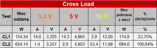

Testy obciążeń krzyżowych dla nowości be quiet to żaden problem, co potwierdza jakość zasilacza. Napięcia nie przekroczyły normy ATX. Różnica dla szyny +12 V między testami CL1 a CL2 wynosi 0,02 V, czyli 20 mV.

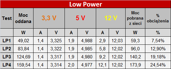

W dobie miniaturyzacji procesu produkcyjnego chipów graficznych, jak i CPU spada zapotrzebowanie na energię. Nowe komputery PC (kompletny zestaw bez monitora i peryferiów) w trybie spoczynku czy przeglądania internetu nierzadko potrzebują 40 W dla całej jednostki, stąd test ten jest bardzo istotny. Straight Power 11 650 W oczywiście zalicza test, co raczej nie jest niespodzianką. Nie stwierdzam żadnych nieprawidłowości - napięcia są bliskie idealnym. Zasilacz wypada bardzo dobrze, natomiast o sprawności napiszę później.
