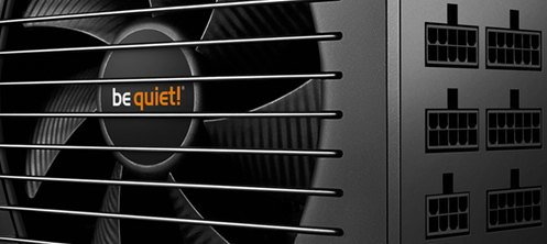

Jeżeli ktoś z Was był przekonany, że aby mieć cichy zasilacz, należy wybrać model z półpasywnym trybem pracy, to powiem, że po części ma rację. Ale tryb półpasywny to bezgłośna praca tylko do pewnego stopnia obciążenia, a w PSU z certyfikatem 80 PLUS Gold zazwyczaj wentylator włącza się od 20%-30% mocy znamionowej. Do tego przy dużych obciążeniach nie zawsze jest tak cicho, jakbyśmy sobie tego życzyli. Tutaj złotym środkiem może okazać się najnowszy model be quiet! Straight Power 11 650 W, który jak pokazują testy, jest niesamowicie cichy nawet przy pełnym obciążeniu, deklasując pod tym względem swoją konkurencję. I nie, nie posiada on wzorem innych producentów jak Seasonic Focus Plus, Corsair RM czy EVGA SuperNOVA G3 trybu półpasywnej pracy układu chłodzenia. Niemiecka firma ma jednak asa w rękawie, który nazywa się Silent Wings 3. Ten 135-milimetrowy wentylator potrafi pracować już przy napięciu 3,5 V, z obrotami od 200 obr./min. Oczywiście wentylator to tylko połowa sukcesu, na który składają się również: wysoka sprawność energetyczna przekraczająca 93%, zmodyfikowane wnętrze pod kątem termicznym i optymalnej cyrkulacji powietrza, a także tzw. design bez przewodów. Ma on korzystny wpływ nie tylko na przepływ powietrza, ale również na zmniejszenie zakłóceń napięć. Tętnienia napięć faktycznie są bardzo niskie, a regulacja linii +12 V znakomita. Na pozostałych szynach jest dobrze, jednakże szkoda, że już nie na tak wysokim poziomie co w przypadku +12 V. Testowany zasilacz ma naprawdę niezły zapas mocy, a wysokie temperatury otoczenia (test w komorze termicznej) nie wpływają na zmniejszenie wydajności. Co więcej, kultura pracy nadal jest na bardzo wysokim poziomie. Oczywiście cisza i parametry elektryczne to nie wszytko. Straight Power 11 to pierwszy zasilacz w formacie ATX z całkowicie modularnym systemem okablowania w ofercie be quiet!. Szkoda tylko, że nie otrzymujemy wzorem Pure Power 10 taśmowych wiązek. Ponadto dzisiejszy bohater oferuje nam cztery złącza PCI-E, aczkolwiek realnie wykorzystamy tylko trzy z nich. Przy mocy 650 W nie uważam tego za większy problem. Kolejnym małym minusem może być okres wsparcia serwisowego, który ustalono na 5 lat. Konkurencja oferuje od 7 do 10 lat.
be quiet! Straight Power 11 650 W to prawdopodobnie najcichszy zasilacz w swojej klasie, który może konkurować z pasywnymi modelami. Aczkolwiek brakuje taśmowego okablowania, a gwarancja mogłaby być dłuższa
Jak dobrze poszukamy, to wersję 650 W można nabyć za ok. 450-480 zł. Zważając na jakość wykonania i parametry elektryczne myślę, że cena nie jest przesadzona. Tym bardziej, że sam wentylator Silent Wings 3 140 mm kosztuje ok. 80 zł. Owszem, taniej dostaniemy z dłuższą gwarancją Seasonica Focus Plus Gold 650 W, czy też w podobnej cenie Corsaira RM650X z dziesięcioletnim okresem gwarancji i płaskimi kablami. Nie zmienia to faktu, ż be quiet! Straight Power 11 650 W ma swoje atuty: jest bardzo wydajnie i (który to już raz powtarzam?) niesamowicie cicho. To zasilacz kierowany dla entuzjastów szukających mocnego PSU o niezrównanej kulturze pracy, a ponadto ceniących wysoką jakość wykonania i dbałość o detale - jak wiemy, Niemcy nie mają sobie równych na tym polu. Być może okablowanie nie jest szczytem marzeń, ale i tak jest długie, solidne i dobrze przemyślane. Reasumując, jeśli szukacie wydajnego, a zarazem ekstremalnie cichego zasilacza, to nie możecie przejść obojętnie obok be quiet! Straight Power 11 650 W, który otrzymuje od PurePC dwa najwyższe odznaczenia: Polecamy oraz Wydajność! Teraz czekamy na Dark Power Pro 12.
