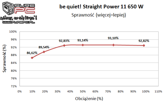

Muszę wspomnieć, iż zasilacz posiada certyfikat sprawności uzyskany przy napięciu sieciowym 115 V. Problem polega w tym, że w Polsce w sieci energetycznej panuje napięcie znamionowe 230 V. Wiąże się to z tym, że ciężko potwierdzić posiadany certyfikat 80 PLUS. Tak więc, podane wyniki będą prezentować realną sprawność testowanej jednostki przy napięciu sieci energetycznej, jakie panuje w naszym kraju.
Sprawność zasilacza potwierdza certyfikat 80 PLUS Gold. Przy niecałych 10% (64 W) wynosi ona 86,62%. Obciążenie na poziomie 20% (ok. 125 W) daje efektywność energetyczną sięgającą 89,54%. Zwiększając obciążenie do 35%, sprawność jednostki wzrosła do 92,83%, tudzież przy 50% mocy do 93,14%. W teście T6 dla pełnej mocy zasilacza zanotowałem 92,82%. Średnia sprawność energetyczna jest bardzo wysoka i w zakresie 20%-100% wynosi aż 92,29%. be quiet! Straight Power oferuje bardzo równą, a zarazem wysoką efektywność niezależnie od obciążenia, a w szczególności powyżej 20%.
be quiet! Straight Power 11 650 W ze średnim wynikiem na poziomie 92,29% to bardzo oszczędny zasilacz. Oferuje on bardzo wysoką sprawność energetyczną w dużym zakresie obciążeń

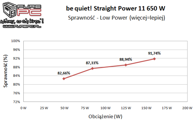

W teście niskich obciążeń Straight Power 11 650 W również pokazuje się z bardzo dobrej strony. Przy 49 W efektywność energetyczna wynosi niemal 82,66%. Zwiększając obciążenie osiągamy maksymalnie 91,74%.
