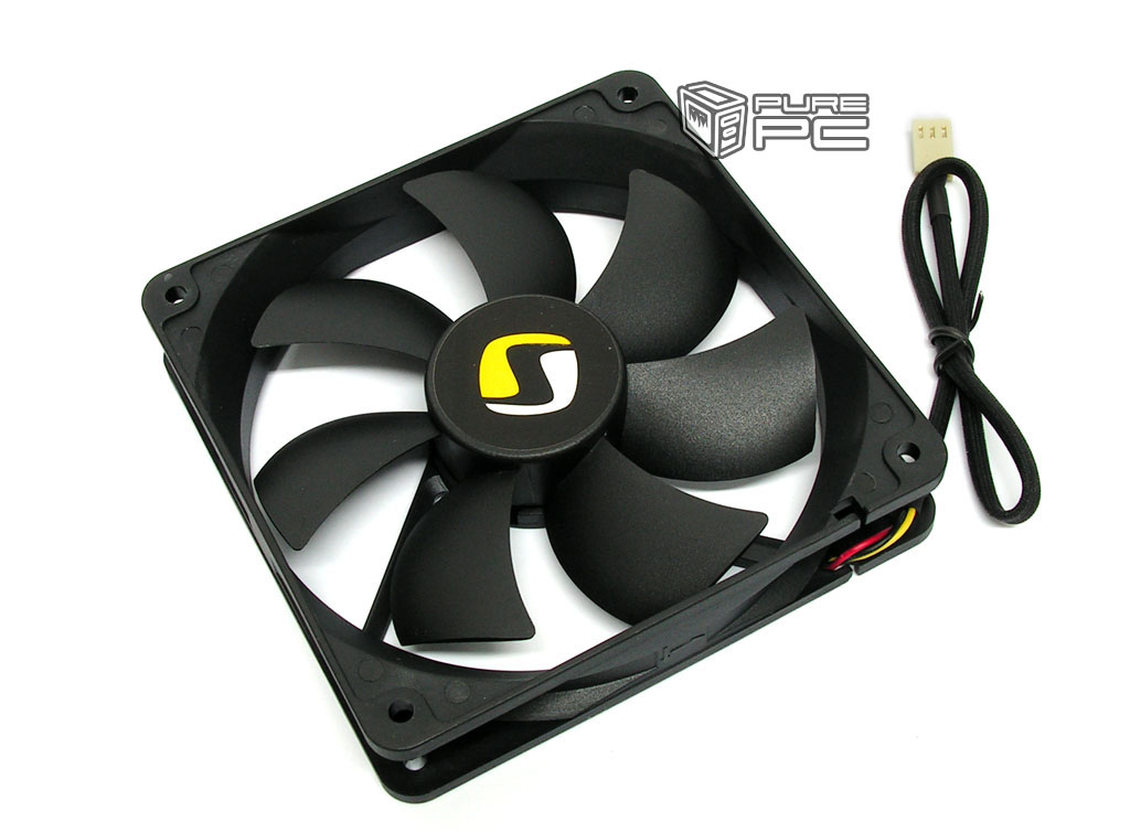

Wentylatory z rodziny Zephyr różnią się znacznie od wcześniej prezentowanych produktów konkurencji. Wyglądem przypominają najzwyklejsze wentylatory, stosowane powszechnie w komputerach i nie tylko. Jednak swoimi osiągami i możliwościami przewyższają znacznie najtańsze wentylatory. Zamysłem producenta było zaoferowanie produktu cichego, wydajnego, a zarazem taniego. Jak wiemy, połączenie tych trzech cech jest wręcz niemożliwe, jednak odpowiedni kompromis pomiędzy nimi gwarantuje murowany sukces na rynku.
Jak widzimy, nie wszystkie wentylatory są takie same. Prócz standardowej 80, 92 i 120, mamy tutaj do dyspozycji przeźroczystą 120 oraz gigantyczną 140.
Materiał, z jakiego wykonano wirnik z łopatkami oraz ramkę, jest standardowym, czarnym plastikiem o dość mocno chropowatej fakturze. Wszystkie wentylatory zostały jednak wykonane dokładnie, nie ma tutaj mowy o żadnej tandecie. Krawędzie są gładkie i brak jakichkolwiek strzępów. We wszystkich wentylatorach zastosowano łożysko typu FDB (Fluid Dynamic Bearing). Jest to łożysko kulkowe, więc powinniśmy przygotować się do delikatnych odgłosów terkotania. Jak to wypadło w praktyce opiszemy na następnych stronach testu. Jedynie możemy przyczepić się co do jakości oplotu. Jest on dość twardy i mało podatny na układanie w obudowie, a koszulki termokurczliwe na jego końcach po prostu nie trzymają się go i spadają.

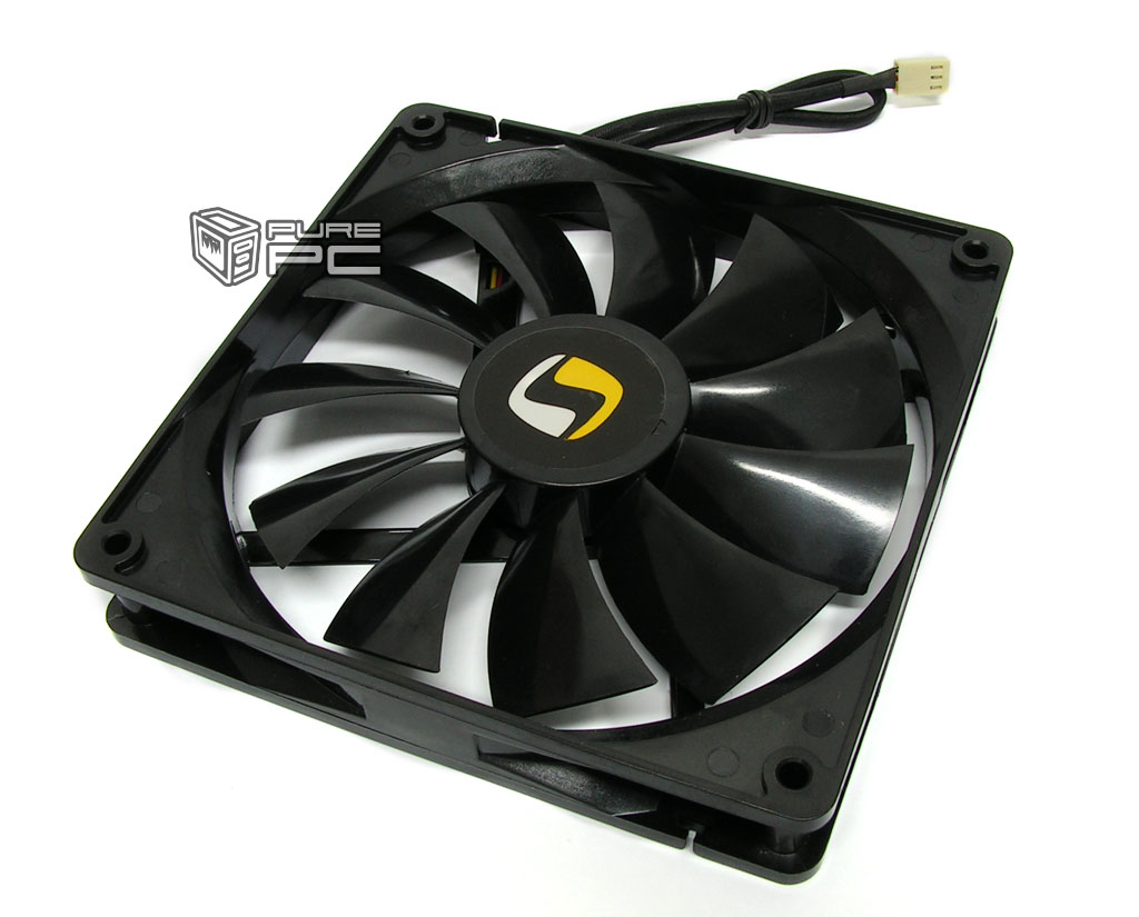

Standard wentylatorów kończy się praktycznie przy wielkości 120mm. 140mm wentylatory wprawdzie występują na rynku, ale dużo bardziej sporadycznie, dlatego jest niewiele obudów czy radiatorów, które obsługują tę wielkość. Oczywiście pojawia się ich coraz więcej na rynku, ale jest to dalej niewielka ilość. Jak zapewne się domyślacie, większy rozmiar wentylatora pozwala zwiększyć przepływ powietrza przy tych samych obrotach, lub jak kto woli, zmniejszyć jego obroty (a zarazem głośność), aby miał ten sam przepływ powietrza, co jego mniejszy odpowiednik.
Powierzchnia tym razem nie jest już chropowata, ale gładka, jak w podświetlanej 120. Zwiększono tutaj również liczbę łopatek wirnika z siedmiu do aż jedenastu.

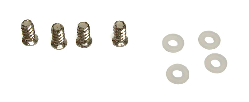

Do każdego wentylatora producent dokłada standardowe metalowe wkręty oraz plastikowe podkładki, które mają za zadanie niwelować przenoszenie drgań na obudowę.

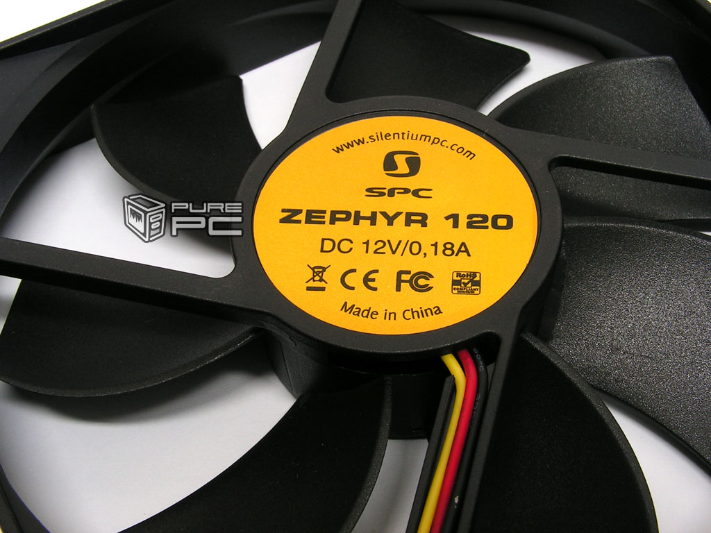

Dane techniczne:
Model Zephyr 80 Zephyr 92 Zephyr 120 Zephyr 120 LED Zephyr 140
Wymiary 80x80x25 92x92x25 120x120x25 120x120x25 140x140x25
Ilość obrotów  1400 RPM  1300 RPM  1100 RPM  1100 RPM  600 RPM
Głośność
 13,9 dBa  13,9 dBa  13,6 dBa 13,6 dBa  8,9 dBa
Przepływ powietrza  27,9 CFM  33,77 CFM  39,6 CFM  9,6 CFM  47 CFM
Waga 64g 74g 103g 88g 159g
