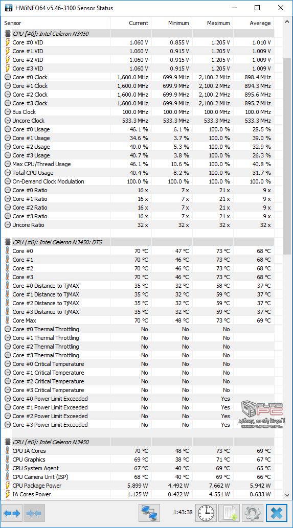

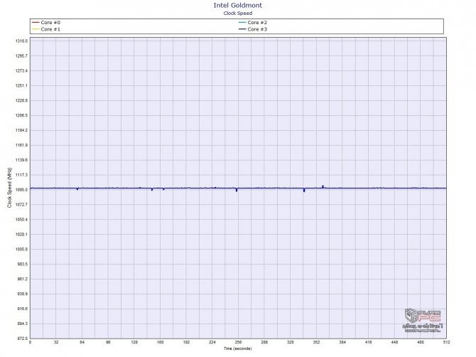

Aby sprawdzić czy dany sprzęt cierpi na zjawisko "thermal throttlingu" postanowiłem zrobić odpowiedni test w komputerze VOYO VMac Mini. Na czym dokładnie polega? Po odpaleniu gry Wiedźmin 3: Dziki Gon w lokacji Ogrody Pałacowe (tak więc wykorzystałem również dodatek Krew i Wino) na ustawieniach "High" bez funkcji HairWorks pozostawiłem PC z włączoną grą przez 60 minut. Wykorzystując program HWMonitor PRO oraz HWiNFO monitorowałem temperatury zarówno karty jak również procesora pod kątem obecności throttlingu. Taktowanie procesora stale pracowało z częstotliwością 1,1 GHz, z kolei zintegrowany układ HD Graphics 500 pracował z taktowaniem około 650 MHz. Można więc powiedzieć, że choć maksymalna odnotowana temperatura to 73 stopnie, jednak duże obciążenie komputera (nie koniecznie musi chodzić o grę, tutaj chodziło mi tylko o stworzenie sytuacji, w której PC jest mocno obciążony) powoduje, że funkcja Turbo Boost 2.0 nie działa.

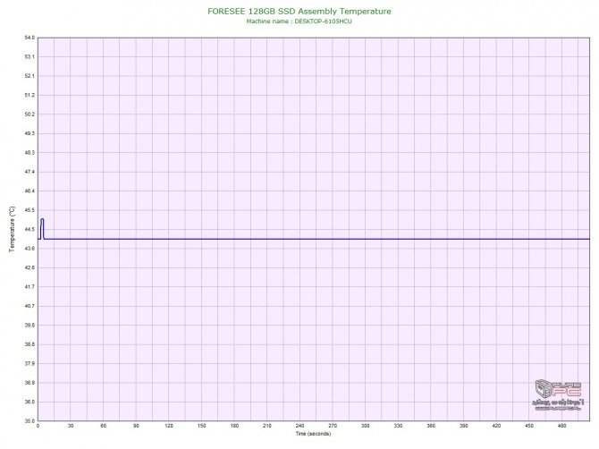

Temperatury i taktowanie CPU, temperatury dysku - komputer VOYO VMac Mini
