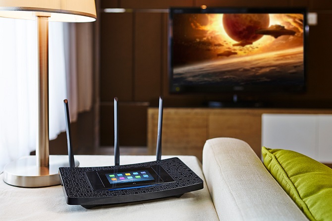

TP-Link Touch P5 to router specyficzny. Nieczęsto spotyka się bowiem przynależne do tej grupy urządzenia wyposażone w ekran dotykowy. Z pozoru rozwiązanie to wydaje się być całkowicie pozbawione sensu. Większość ludzi po zakupie sprzętu sieciowego, podłączeniu go i skonfigurowaniu całkowicie o nim zapomina. A ten sobie gdzieś tam w spokoju pracuje. Rzadko kiedy zdarza się, że przykładowo router ustawiany jest na jakimś honorowym miejscu, gdzie zapewniony będzie do niego łatwy dostęp. Właśnie w ten sposób trzeba będzie poszukać miejscówki dla testowanego dziś TP-Linka. Ciężko bowiem będzie monitorować jego pracę czy też zarządzać bez konieczności uruchamiania przeglądarki internetowej, gdy schowamy go gdzieś w kąt albo jakieś trudno dostępne miejsce. No chyba, że dotykowy ekran na to nie pozwoli – wtedy taka taktyka będzie w pełni uzasadniona. Zanim jednak ocenimy możliwości dotykowego interfejsu użytkownika routera, rzućmy okiem na jego specyfikację techniczną.

- Wyświetlacz dotykowy - 4.3 cala, pojemnościowy

Bohater dzisiejszego testu to nic innego jak router z wbudowanym punktem dostępowym Wi-Fi obsługującym standard 802.11ac, a zdolnym pracować w trybie AC1900 (1300 Mb/s dla 802.11ac i 600 Mb/s dla 802.11n). W środku siedzi dwurdzeniowy procesor Broadcom BCM4709 taktowany zegarem 1 GHz. Chip odpowiadający za komunikację radiową to oczywiście również produkt Broadcoma, tym razem o oznaczeniu BCM4360. To, między innymi, odróżnia go od konstrukcji ASUSa (np. AC3200), gdzie obecny jest chip BCM43602, a sam SoC nosi dopisek A0. W przypadku testowanego TP-Linka na pokładzie znajdziemy 128 MB pamięci RAM. Nie zabrakło oczywiście portów USB – Touch P5 posiada po jednym w standardzie 2.0 i 3.0.
