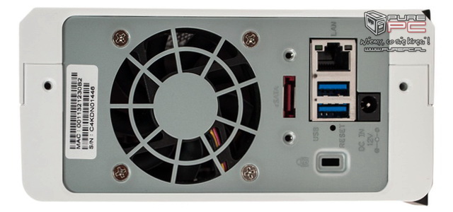

Na tyle DS112 umieszczono, tak jak u jego większego brata, wentylator zapewniający nawiew chłodnego powietrza na pracujący dysk. Jest on jednak sporo mniejszy – 60 mm w stosunku do 92 mm w DS212+. Kultura pracy wentylatora jest nienajgorsza, choć nie można powiedzieć, że należy on do tych całkowicie bezgłośnych. W oprogramowaniu sterującym (DSM) mamy możliwość ustalenia prędkości obrotowej, w zależności od tego czy chcemy, by pracował w trybie cichym, intensywnego chłodzenia, a także niskiego poboru mocy. Nadal jednak nie zaimplementowano tu automatycznego zarządzania obrotami wentylatora.
Poza wentylatorem, na tyle obudowy umieszczono kilka gniazd, na które składają się dwa porty USB w wersji 3.0, jedno RJ-45, złącze ESATA oraz gniazdo zasilania. Blisko górnej krawędzi tylnej ścianki naklejono plakietkę z informacjami na temat adresu MAC serwera, a także jego numeru seryjnego.

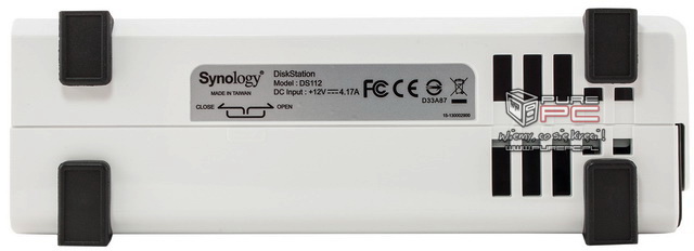

Na spodzie serwera producent przymocował piankowe nóżki, dzięki którym zachowa on dostateczną stabilność na każdym podłożu. Dodano, także nalepkę z bardzo podstawowymi danymi o produkcie i spełnianymi normami bezpieczeństwa, ochrony zdrowa i środowiska.
