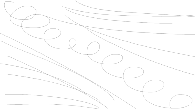

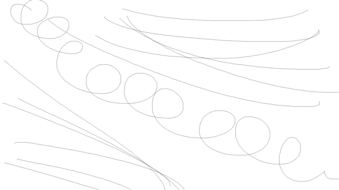

Predykcja, czyli sztuczne przyciąganie kursora do osi x lub y, podobnie jak interpolacja może przeszkadzać zarówno w graniu jak i w zabawie grafiką - zamiast generować idealne koła czy faliste ruchy, spłaszcza je utrudniając grę lub pracę. Testując predykcję przy ustawieniach rozdzielczości na poziomie 700 DPI (screen z efektami poniżej), można zaobserwować, że oba modele Prime Mini tylko czasami przejawiają baaardzo nieznaczne przyciąganie kursora, które w praktyce (w grze, przy obróbce grafiki) absolutnie nie jest wyczuwalne.
SteelSeries Prime Mini - Bardzo nieznaczna predykcja
SteelSeries Prime Mini Wireless - Bardzo nieznaczna predykcja

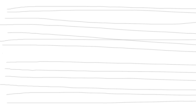

Jitter. Sporo modeli pracujących na wyższych ustawieniach DPI ma problemy z rysowaniem prostych linii pozbawionych zakłóceń. Wynika to m.in. z nierówności podkładek materiałowych, jednak te najlepsze konstrukcje posiadają mechanizmy niwelujące to zjawisko. Testy obu urządzeń wykazały, że nie mają one najmniejszego problemu z tym niepożądanym zjawiskiem, aż do szczytowych rozdzielczości 18 tys. DPI. Testy wykonano na podkładce typu Control.
Brak jitteru - Na górze model Prime Mini, na dole Prime Mini Wireless

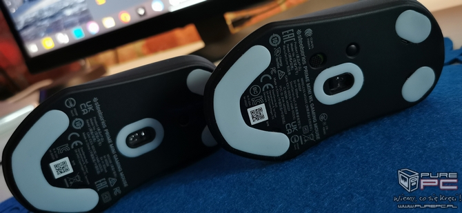

LOD. Na sam koniec sprawdźmy jeszcze parametr LOD, czyli wysokość, na której kursor przestaje reagować na ruch. Wysokość tę mierzymy za pomocą płyt CD podkładanych pod ślizgacze. Co do zasady im parametr ten jest niższy, tym lepiej - zwłaszcza w grach. W przypadku przewodowego modelu Prime Mini brak reakcji kursora odnotowaliśmy na wysokości wygenerowanej przez podłożenie dwóch płyt. W przypadku Prime Mini Wireless było już tylko lepiej - kursor zamarł już na wysokości jednej płyty.
