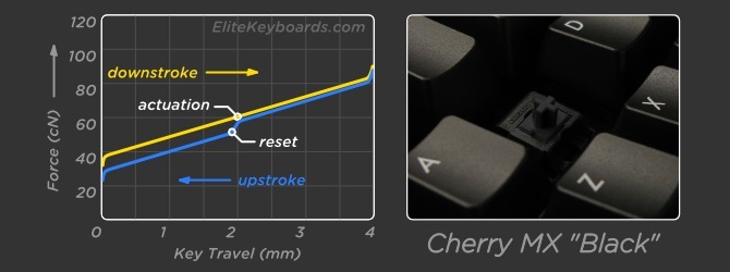

Przełączniki Cherry MX Black
Charakter pracy: Linearne / ciche
Siła aktywacji: 60 gramów (40-80 gramów całkowicie)
Odległość wciśnięcia: 2 mm do aktywacji / 0.1 mm histerezy / 4 mm do samego dołu
Mechanizm: Wciśnięcie klawisza pozwala metalowemu wahaczowi na odgięcie się w stronę nieruchomej metalowej części, zamykając obwód pomiędzy dwoma złoconymi punktami styku.
Zalety:
- Żywotność wynosząca 50 milionów wciśnięć.
- Bardzo szybko odbijają, dzięki czemu świetnie nadają się do RTS-ów.
- O wiele mniej podatne na przypadkowe wciśnięcia niż MX Red.
- Punkt aktywacji prawie pokrywa się punktem resetu, więc tapowanie odbywa się bardzo sprawnie.
Wady:
- Dłuższe sesje potrafią zmęczyć palce przez stosunkowo wysoką siłę wymaganą do wciśnięcia.
- Dość ciężko za ich pomocą wpisywać dłuższe bloki tekstu.
- Niecentralnie zamontowana dioda LED, która w wersjach sprzed serii RGB czasem potrafiła się przepalić, rażona krótkim spięciem.
Alternatywy:
- Kailh Black - niemalże identyczna specyfikacja, jednak uchodzi za mniej godny zaufania i bardzo ciężko dostać go w Polsce.

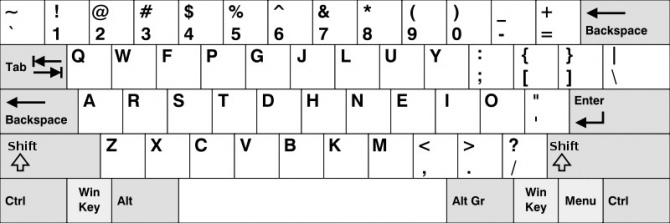

ANSI - American National Standards Institute, fizyczny układ klawiszy stosowany w klawiaturach komputerowych. Charakterystyczne dla niego są długi Lewy Shift oraz szeroki 1-rzędowy Enter.
Powyższe zdjęcie ilustruje również 3 najpopularniejsze formaty klawiatur: 100%, czyli pełna, 80%, czyli TKL (od "tenkeyless") oraz 60%.

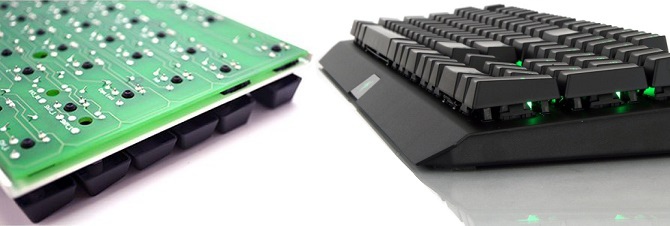

Backplate - metalowa płyta zamontowana wewnątrz lub, w konstrukcjach bezramkowych, na zewnątrz klawiatury. Stabilizuje przełączniki, zapobiega nadmiernemu wyginaniu się obudowy i dodaje wagi urządzeniu. Utrudnia jednak dostęp do switchy i zaawansowane modyfikowanie klawiatury.

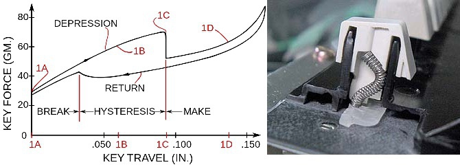

Buckling spring - rodzaj switchy opartych na pojedynczej sprężynie, która w punkcie krytycznym wyginała się, powodując zamknięcie obwodu elektrycznego przez zamontowany na dole młoteczek oparty na wahadełku. Jest to jedyny przełącznik na świecie, którego punkt aktywacji dokładnie pokrywa się z punktem sprzężenia zwrotnego i słyszalnego kliku.
Widoczny na wykresie powyżej obszar Hysteresis opisany został w haśle Histereza.

Dvorak - układ liter na klawiaturze opracowany przez Augusta Dvoraka. W zamyśle ma zredukować średni dystans pokonywany przez palce, zwiększyć prędkość pisania oraz ograniczyć literówki.
Histereza - zakres przemieszczenia przełącznika od momentu aktywacji do miejsca dezaktywacji, nie do momentu występowania sprzężenia zwrotnego. Mówimy, że histereza zachodzi, gdy oba te punkty są w różnych miejscach. Właściwość tą posiadają switche takie jak Cherry MX Blue czy MX Brown, a nawet liniowe MX Red i MX Black, z kolei MX Clear są już jej pozbawione.

Matryca klawiszowa - Płytki drukowane współczesnych klawiatur mają obwody nakreślane w taki sposób, by nie łączyć każdego klawisza osobno z kontrolerem, lecz pogrupować je i poprowadzić tylko kilkanaście ścieżek sygnałowych.

Tactile feedback (sprzężenie zwrotne) - efekt wyczuwalny pod palcem w momencie wciskania niektórych rodzajów przełączników (w tym wszystkich membranowych). W przypadku switchy mechanicznych spowodowany jest znajdującą się w obudowie przełącznika konstrukcją trzonka. W Cherry MX Brown "górkę" tą czujemy w tym samym miejscu, niezależnie od tego, czy wciskamy czy zwalniamy przycisk, ponieważ stanowi stały element trzonka. Z kolei MX Blue zaopatrzony jest w dodatkowy element plastikowy, który do momentu przekroczenia "progu zwalniającego" trzyma się górnej podstawy klawisza, po czym opada na dno obudowy switcha. Gdy zwalniamy przycisk, wyczuwamy ten garbek nieco później, niż przy wciskaniu klawisza.
