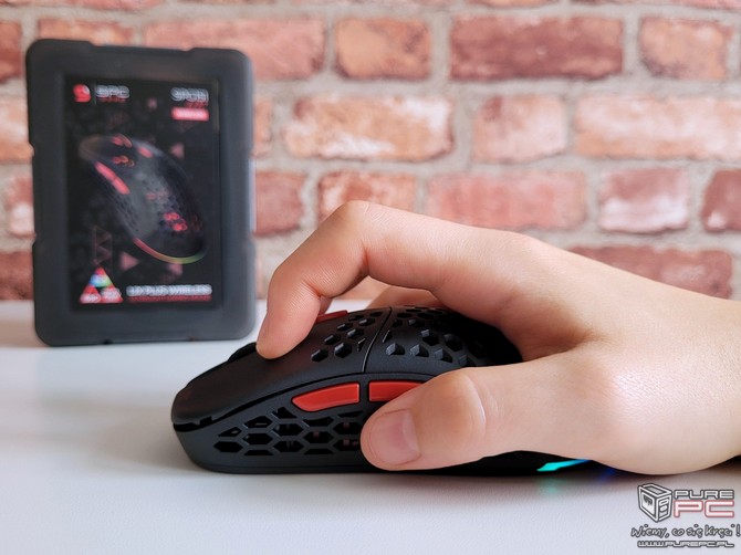

Gabaryty myszy sprawiają, że mniejsze dłonie ze spokojem będą mogły użytkować ją chwytem Palm. Większe odnajdą się w chwycie Claw, zaś te naprawdę wielkie nawet w Fingertip. W kwestii chwytu warto też dodać, że mysz, ze względu na jej symetryczną budowę, przyjemnie obsługuje się zarówno z ułożeniem palców 1+2+2, jak i 1+3+1. Całość trzyma się solidnie, nie tylko ze względu na lekko szorstkawą (jakby lekko posypaną mąką) powierzchnię, ale także ze względu na boczne dziury, w które wpadają opuszki kciuka oraz serdecznego i małego palca. Mysz u podstawy ma też lekkie zwężenie względem topu, stąd całość trzyma się w dłoni po prostu w sposób kontrolowany. LPM i PPM są średnio głośne i wydają raczej wyższe dźwięki.
Test SPC Gear LIX Plus Wireless - Solidna bezprzewodowa myszka dla graczy. Dobry sensor i jakość wykonania w rozsądnej cenie [nc1]
Podróż do aktywacji przełącznika jest niedługa, zaś przełącznik odbija bardzo szybko, przez co kliknięcia są odpowiednio responsywne. Przyciski boczne oraz ten od zmiany DPI są przyjemnie miękkie, ale z wyraźnie wyczuwalnym oporem punktu aktywacji. W szczególności muszę pochwalić scroll, którego używa się nader przyjemnie - jest cichy, płynny, o odpowiednio lekkim skoku i zrównoważonym wcisku. Niestety względem większości innych myszek, został wysunięty nieco bardziej w przód, przez co do jego położenia trzeba się trochę przyzwyczajać. Jeśli chodzi zaś o pracę ślizgaczy, to jest tylko poprawnie. Nie oczekujmy szalonej gładkości ślizgu, ale nie ma też "patologii". Jak na mysz w tej cenie jest po prostu okej. Generalnie wrażenia z grania czy to w kompetytywne strzelanki czy też gry bardziej casualowe, również są po prostu poprawne.

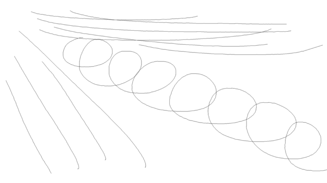

Predykcja, czyli sztuczne przyciąganie kursora do osi x lub y, podobnie jak interpolacja może przeszkadzać zarówno w graniu jak i w zabawie grafiką - zamiast generować idealne koła czy faliste ruchy, spłaszcza je utrudniając grę lub pracę. Testując predykcję przy ustawieniach rozdzielczości na poziomie 700 DPI (screen z efektami poniżej), można zaobserwować, że mysz tylko czasami przejawia baaardzo nieznaczne przyciąganie kursora, które w praktyce (w grze, przy obróbce grafiki) absolutnie nie jest jednak wyczuwalne.

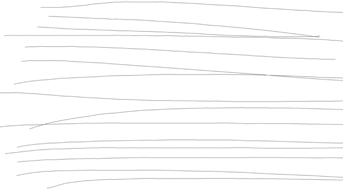

Jitter. Sporo modeli pracujących na wyższych ustawieniach DPI ma problemy z rysowaniem prostych linii pozbawionych zakłóceń. Wynika to m.in. z nierówności podkładek materiałowych, jednak te najlepsze konstrukcje posiadają mechanizmy niwelujące to zjawisko. Testy wykazały, że mysz ma niemal niezauważalne problemy z tym niepożądanym zjawiskiem i to dopiero przy szczytowych rozdzielczościach powyżej 16 tys. DPI.
