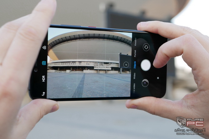

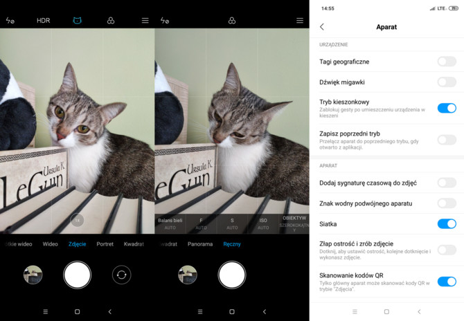

Stosowana przez Xiaomi aplikacja aparatu dobitnie pokazuje, że chiński producent chyba nie do końca odnajduje się w mobilnej fotografii. Co prawda nie pokusiłbym się o nazwanie jej złą lub bezużyteczną, ale mam pewne zastrzeżenia do jej interfejsu. Przykładem może być sposób wyboru kadru, gdzie w ustawieniach możemy sobie ustawić 4:3, 16: i 18:9, ale już 1:1 z jakiegoś powodu funkcjonuje jako oddzielny tryb. Podobnie zastrzeżenia mam do oznaczania rozdzielczości jedynie za pomocą opisów, np. „Bardzo dobra”, a nie wartości liczbowych jak w każdej normalnej aplikacji tego typu. Takich mniejszych lub większych dziwactw można tu znaleźć jeszcze dużo i choć z osobna można je nazwać drobiazgami, tak po zsumowaniu potrafią być irytujące dla osób, które chciałyby z aparatu wykrzesać coś więcej.
Na całe szczęście przynajmniej tryb profesjonalny w przeciwieństwie do tańszych smartfonów producenta jest w pełni funkcjonalny, ale nawet tu nie obyło się bez zgrzytów. Raz, że trzeba przewinąć kilka ekranów zanim się do niego dostaniemy, co jest nie tylko uciążliwe i zajmuje dużo czasu, a dwa, że zabrakło zapisu w formacie RAW, co dla urządzenia tej klasy powinno być standardem. Co najlepsze, to nie jest tak, że smartfon tej funkcji nie obsługuje, bo możemy z niej skorzystać przy pomocy zewnętrznych aplikacji. Tutaj Xiaomi zawaliło po całości i nie pomaga nawet fakt, że jest to jeden z nielicznych smartfonów, gdzie możemy ręcznie skonfigurować kontrast, nasycenie i ostrość plików JPG. Zamiast tego producent uraczył nas popularną w ostatnim czasie funkcją automatycznego rozpoznawania sceny, która wydaje się działać bardziej ospale niż u rywali, ale oferuje za to zupełnie przyzwoite rezultaty.
