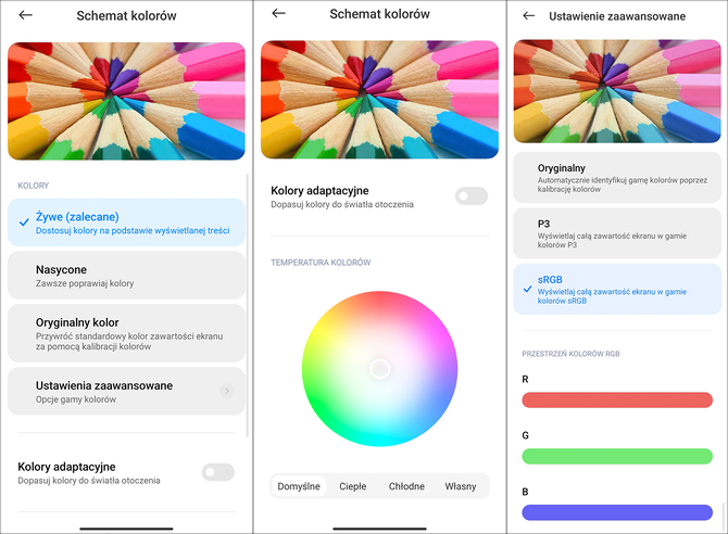

Z kolei subiektywnie rzecz biorąc, ekran prezentuje się (jak na tę półkę cenową) bez zarzutu. Co prawda jasność maksymalna nie jest szczególnie konkurencyjna (poziom flagowców Samsunga sprzed trzech lat), ale mimo wszystko korzystanie z urządzenia w pełnym Słońcu nie nastręcza problemów. Mamy też do czynienia z odpowiednio wysoką ostrością wyświetlanych treści, nienagannymi kątami widzenia czy wreszcie z ładnie wysyconymi barwami. A jeśli chcielibyśmy, by te były jeszcze bardziej wysycone, to w ustawieniach odnajdziemy tryb Nasycony, który robi z z ekranu istną landrynkę, tak że nie można od niego wręcz oderwać wzroku (osoby z ADHD lubią to ;)). Możemy oczywiście pójść także w inną stronę i zdecydować się na jeden z bardziej neutralnych trybów, które dedykowane są m.in. osobom, które to profesjonalnie zajmują się fotografią czy grafiką.

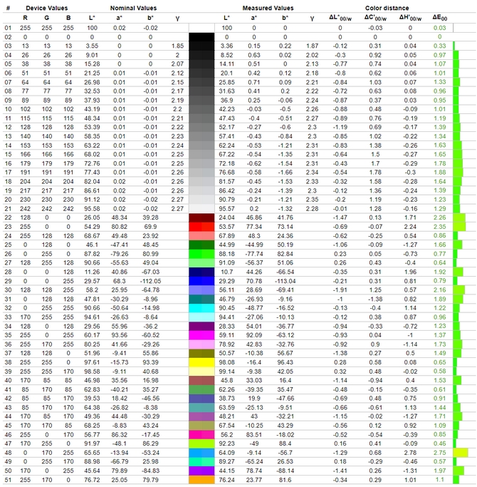

Teoria oraz wrażenia subiektywne za nami, więc teraz pora na testy, wykonane przy pomocy kolorymetru X-rite i1 DisplayPro. Test ów wykazuje, na ile wyświetlane przez smartfon kolory pokrywają paletę barw sRGB. W przypadku urządzenia Xiaomi 13 wykonano go dwukrotnie - przy domyślnych ustawieniach ekranu (tryb Żywy) oraz w trybie sRGB, który (jak nazwa wskazuje) ma zapewniać możliwie wierne pokrycie palety sRGB. Testy zwróciły następujące dane...
Xiaomi 13 - tryb Żywy (domyślny) |
Xiaomi 13 - tryb sRGB |
Maksymalne ΔE (odchylenie) | 7.43 | 2.75 |
Średnie ΔE (odchylenie) | 2.27 | 1.25 |
... które oznaczają tyle, że tryb sRGB faktycznie oferuje bardzo dobrą kalibrację pod paletę barw sRGB. Innymi słowy - oglądając na smartfonie jakiekolwiek treści (filmy, zdjęcia) możemy być pewni, że nie będą one przekłamane kolorystycznie. A poniżej znajdziecie już pełny podgląd na odchyły w poszczególnych kolorach (tryb sRGB). Jak widać, największe rozbieżności mają miejsce w przypadku koloru błękitnego i czerwieni, przy czym rozbieżności dotyczące zwłaszcza tego drugiego koloru nie są w smartfonach niczym niespotykanym.
