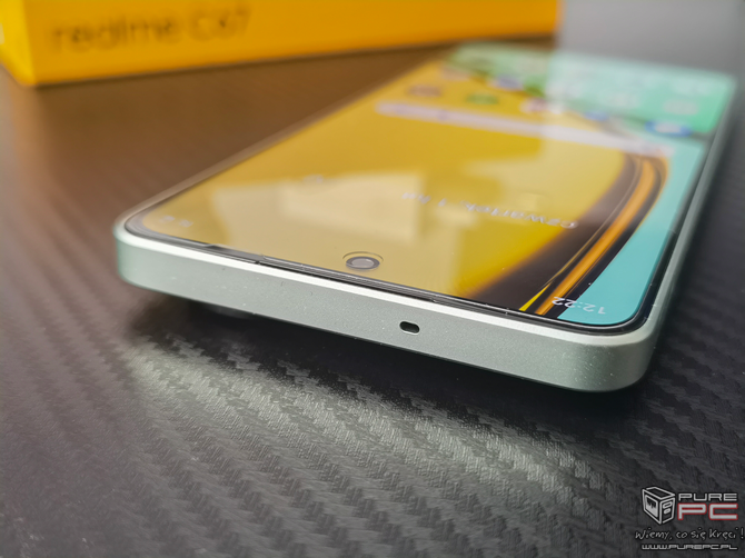

Smartfon realme C67 otrzymał 6,72-calowy wyświetlacz IPS wyróżniający się rozdzielczością 1080 x 2400 pikseli (20:9, zagęszczenie ~392 ppi) i częstotliwością odświeżania do 90 Hz. Producent niestety nie chwali się zastosowaną powłoką ochronną ekranu, aczkolwiek - jak widać na załączonych zdjęciach - smartfon posiada od razu naklejoną folię. Trochę szkoda, że nie pokuszono się o AMOLED-a, aczkolwiek warto jeszcze dodać, że opisywany tutaj panel IPS ma cechować się maksymalną jasnością do 950 nitów. W trybie manualnym, po przesunięciu paska jasności maksymalnie w prawo udało mi się zmierzyć ok. 500 nitów, co jest przyzwoitym wynikiem pozwalającym na korzystanie ze smartfona w trakcie słonecznego dnia.

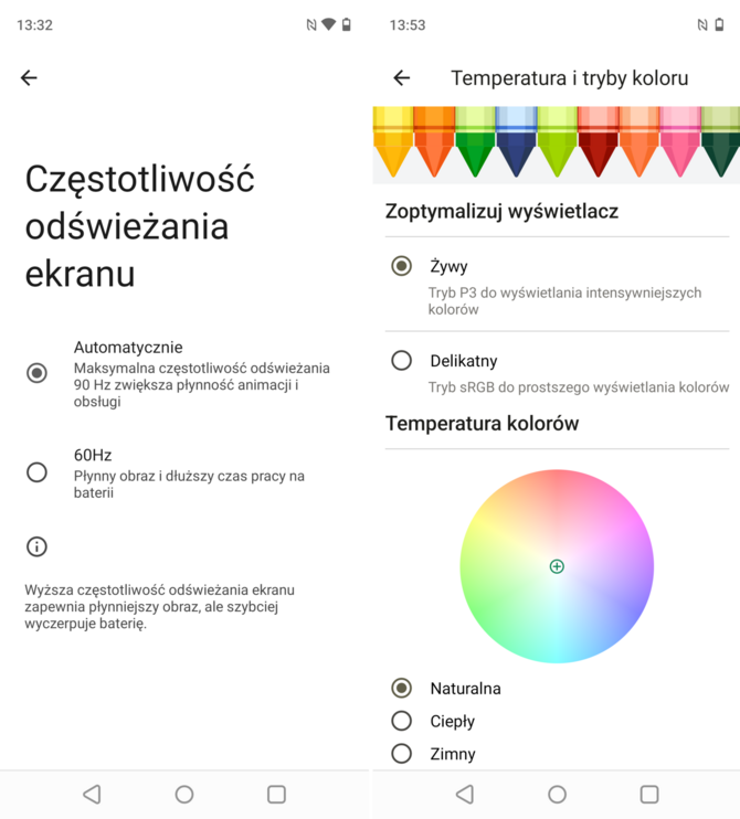

Ze względu na fakt, że nie ma tutaj AMOLED-a, można zapomnieć o trybie Always-on-Display. W ustawieniach ekranu znajdziemy tylko podstawowe ustawienia dotyczące np. jasności, ciemnego motywu, częstotliwości odświeżania ekranu czy kolorów ekranu. Na tym ostatnim podmenu warto na chwilę się zatrzymać. Co ciekawe, już domyślny tryb Żywy opisany jest jako tryb P3 mający zapewnić bardziej intensywne barwy, natomiast dla tych, którzy chcą jak najbardziej naturalnych kolorów (sRGB) przeznaczony jest tryb Delikatny. Chętni mogą także po swojemu dostosować ogólną temperaturę kolorów.

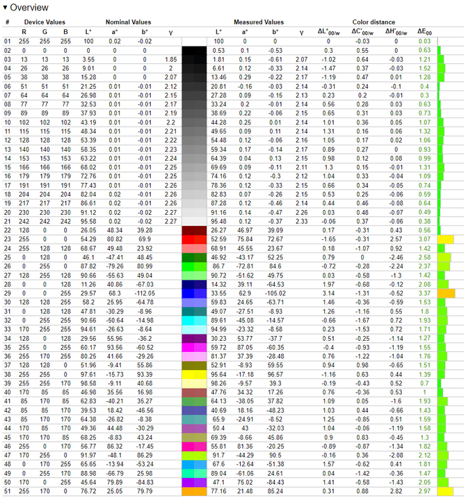

Czas na konkrety, a konkretniej mówiąc testy wykonywane przy pomocy kolorymetru X-rite i1 DisplayPro. Test ów wykazuje, na ile wyświetlane przez smartfon kolory pokrywają paletę barw sRGB. W przypadku urządzenia realme C67 wykonano go dwukrotnie - przy domyślnych ustawieniach ekranu Żywe oraz w trybie sRGB.
realme C67 - Żywy (domyślny) |
realme C67 - Delikatny |
Maksymalne ΔE (odchylenie) | 7,98 | 3,37 |
Średnie ΔE (odchylenie) | 1,79 | 1,38 |
Jak się okazuje, ekran smartfona realme C67 bardzo pozytywnie zaskakuje w wierności w odwzorowaniu kolorów. Już w domyślnych ustawieniach średnie odchylenie ΔE wynosi zaledwie 1,79, natomiast po wybraniu trybu Delikatnego wartość ΔE spada do 1,38! Jak na tak nisko pozycjonowane urządzenie to świetny wynik, zwłaszcza, że maksymalne odchylenie także nie jest specjalnie wysokie. Wartość 3,37 nie może być powodem do wstydu producenta. Jak widać poniżej, występuje ona w przypadku koloru niebieskiego. Zauważalne odchylenia są widoczne także w przypadku czerwonego i pomarańczowego.
