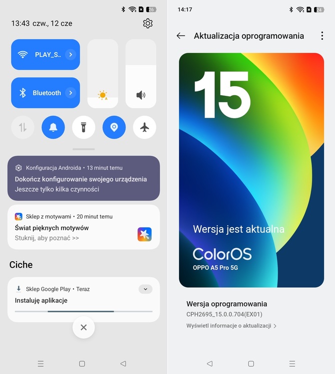

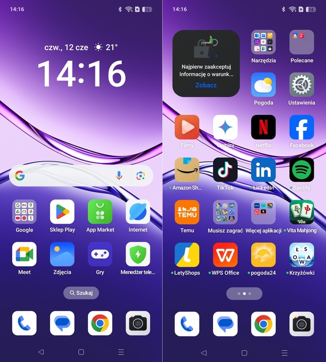

Smartfon OPPO A5 Pro 5G pracuje pod kontrolą systemu Android 15 z nakładką ColorOS. Oprogramowanie jest całkiem bezproblemowe i można określić je jako dopracowane, aczkolwiek na start trzeba więc pogodzić z wieloma niepotrzebnymi aplikacjami i grami. Na pokładzie można znaleźć kilka funkcji AI, np. do poprawiania zdjęć. Jest też asystent notatek czy dokumentów AI (obsługują język polski). A jak wygląda kwestia wsparcia? Choć nie znalazłem jasnej deklaracji producenta w tej sprawie, z informacji znalezionych w sieci wynika, że można liczyć na aż 5 lat aktualizacji i 6 lat wsparcia poprawkami bezpieczeństwa. Jak na tej klasy smartfona to znakomity wynik. Dodam jeszcze, że przez okres testów urządzenie działało z kwietniowymi poprawkami bezpieczeństwa, a w czasie pisania recenzji pojawiła się aktualizacja z czerwcowymi zabezpieczeniami. Omówmy jeszcze kwestie biometryczne. Skorzystać można z odblokowywania twarzą albo z czytnika linii papilarnych umieszczonego na bocznym przycisku. Sensor ten działa całkiem sprawnie i nie zauważyłem żadnych problemów z poprawnym rozpoznawaniem odcisku. Oczywiście nie zmienia to faktu, że wygodniejszy byłby czujnik w ekranie, ale mamy tu tylko panel LCD...

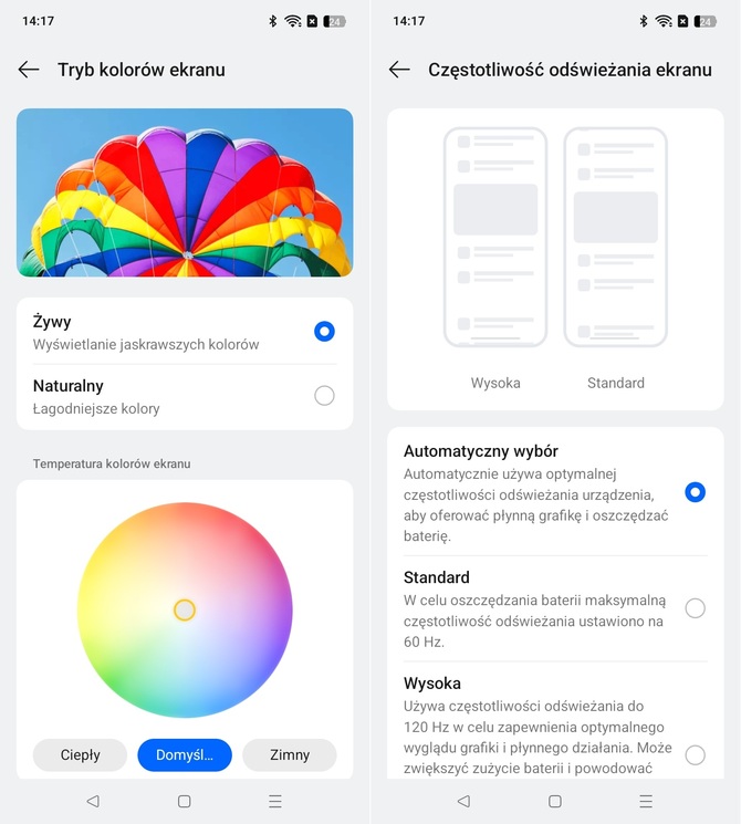

Smartfon posiada panel IPS LCD cechujący się rozdzielczością 1604 x 720 pikseli (20:9) i częstotliwością odświeżania obrazu na poziomie 120 Hz. Producent deklaruje, że ekran ten  chroniony jest szkłem Corning Gorilla Glass 7i i może uzyskać jasność do 1000 nitów - wedle naszych pomiarów, w praktyce wcale nie jest aż tak dobrze, bo w trybie automatycznym panel osiągnął dokładnie 839 nitów. To oznacza, że podczas słonecznego dnia można napotkać problemy z odczytywaniem treści na ekranie. W ustawieniach możemy wybrać m.in. dwa tryby wyświetlania barw (Żywy lub Naturalny), a także częstotliwość odświeżania ekranu. pomocą kolorymetru X-rite i1 DisplayPro sprawdziłem, na ile wyświetlacz jest w stanie zapewnić kolory zgodne z gamą sRGB. Jak widać poniżej, do ideału brakuje sporo. Średnie odchylenie ΔE na poziomie 2,02 (w trybie Naturalny) to dosyć przeciętny wynik.

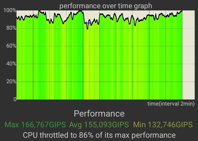

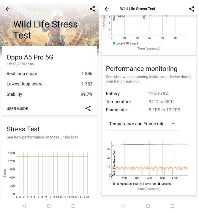

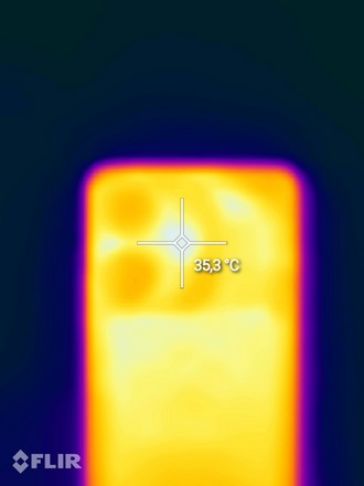

W naszych 20-minutowych testach układ CPU zachował 86% sprawności pod obciążeniem, co może być nieco rozczarowujące przy tak niewielkiej wydajności chipu. Grafika w teście 3DMark Wild Life Stress Test spisała się lepiej, ale w sumie cóż z tego, skoro tak podstawowej jednostki chyba nikt nie będzie zmuszał do wysiłku... Całkiem przyzwoicie jest za to w kwestii temperatur. Pod obciążeniem telefon może się nagrzać się tylko nieznacznie, natomiast w każdej innej sytuacji temperatury komponentów powinny być stosunkowo niskie. Warto poruszyć jeszcze temat czasu pracy na jednym ładowaniu. Pod tym względem OPPO A5 Pro 5G zdecydowanie nie zawodzi - wygląda na to, że urządzenie zapewni wiele godzin intensywnej pracy, a nawet grania. Co więcej, z szybką ładowarką można stosunkowo szybko naładować akumulator (w nieco ponad godzinę). Producent dodatkowo obiecuje, że ogniwo będzie zachowywać się jak nowe przez ponad cztery lata użytku.

Temperatura SoC
Po 1 h gry w Genshin Impact
°C (mniej = lepiej)
6
18
42
48
Motorola moto g56 5G
Dimensity 7060, 8 GB
2x Cortex-A78 + 6x A55
40
realme C75
Helio G92-Max, 8 GB
2x Cortex-A75 + 6x A55
42
POCO X7
Dimensity 7300-Ultra, 12 GB
4x Cortex-A78 + 4x A55
43
Samsung Galaxy A36 5G
Snapdragon 6 Gen 3, 8 GB
43
CMF Phone 2 Pro
Dimensity 7300-Pro, 8 GB
44
OnePlus Nord CE4 Lite 5G
Snapdragon 695 5G, 8 GB
2x Kryo 660 Gold + 6x Silver
44
OPPO A5 Pro 5G
Dimensity 6300, 8 GB
2x Cortex-A76 + 6x A55
47
Temperatura akumulatora
°C (mniej = lepiej)
10
20
25
35
40
realme C75
Helio G92-Max, 8 GB
38
POCO X7
CMF Phone 2 Pro
OPPO A5 Pro 5G
42
