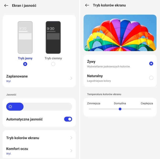

Muszę przyznać, że jak na ekran IPS LCD jakość obrazu jest zaskakująco dobra. Na początku mojej przygody z Nordem CE 3 Lite nie byłem nawet pewien, w takiej technologii został wykonany ekran, jednak wątpliwości zniknęły w momencie, gdy zauważyłem, że czarny kolor jest jednak podświetlany. Obraz jest dosyć jasny i cechuje go duża intensywność barw, aczkolwiek o bezproblemowej obsłudze na pełnym słońcu można raczej zapomnieć. Tak czy siak, mimo braku AMOLED-a warto docenić, że producent nie zastosował panelu z niższej półki. Przechodząc do trybów wyświetlania, mamy tu podobny wybór jak w urządzeniach Samsunga, a więc tryb Żywy oraz Naturalny. Pierwszy z nich jest domyślny, jednak nie oferuje pełnej zgodności z paletą sRGB. To zadanie należy już do drugiego trybu, który może początkowo wydać się nieco wyblakły. W razie potrzeby użytkownik może dostosować barwy po swojemu.

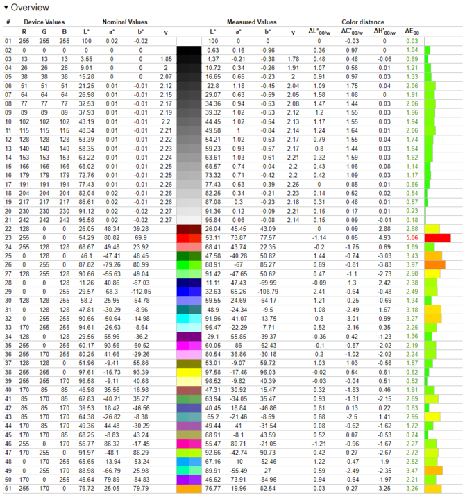

Teraz czas na testy wykonywane przy pomocy kolorymetru X-rite i1 DisplayPro. Test ów wykazuje, na ile wyświetlane przez smartfon kolory pokrywają paletę barw sRGB. W przypadku urządzenia OnePlus Nord CE 3 Lite 5G wykonano go dwukrotnie - przy domyślnych ustawieniach ekranu (tryb Żywy) oraz w trybie Naturalny, który (jak nazwa wskazuje) ma zapewniać możliwie wierne pokrycie palety sRGB. Testy zwróciły następujące dane...
| OnePlus Nord CE 3 Lite 5G - tryb Żywy (domyślny) |
OnePlus Nord CE 3 Lite 5G - tryb Naturalny |
| Maksymalne ΔE (odchylenie) | 7,56 | 5,06 |
| Średnie ΔE (odchylenie) | 2,36 | 1,9 |
...które wskazują, że domyślny tryb Żywy wcale nie jest tak intywsywny, jak mogłoby się wydawać. Ekran w tym ustawieniu spisał się niemal dwa razy lepiej (a konkretniej bliżej sRGB) od samsungowych AMOLED-ów. Rzecz jasna jeszcze lepiej wypada tryb Naturalny - w końcu średnie odchylenie na poziomie 1,9 to w tej półce naprawdę dobry wynik. Pełne sprawozdanie z testu tego ustawienia znajdziecie poniżej.
