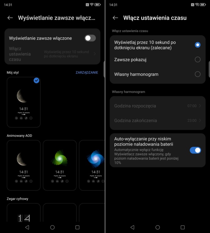

W ustawieniach dotyczących ekranu znajdziemy wiele typowych opcji. Co istotne, smartfon oferuje funkcję Always On Display - można włączyć ją w dosyć nietypowym miejscu w Ekranie blokady. Poza tym użytkownik może dostosować m.in. częstotliwość odświeżania obrazu lub tryb wyświetlanych kolorów. Szkoda tylko, że niska jakość tłumaczeń nie mówi nam wprost, które ustawienie gwarantuje w miarę naturalne barwy. Na pierwszy rzut oka widać, że domyślnie oferowane kolory są mocno podbite, ale co zrobić, by uzyskać większą zgodność z paletą sRGB? Jak się okazało, należy wybrać tryb o nazwie "Lekka"...
