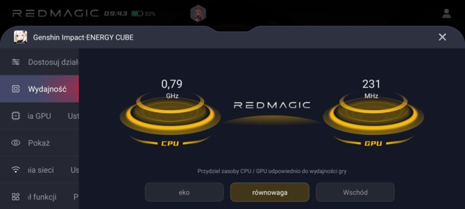

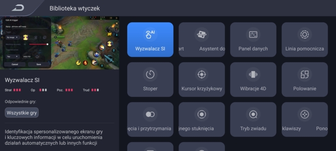

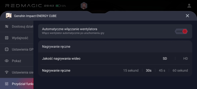

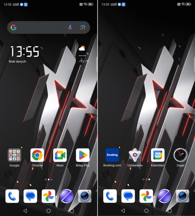

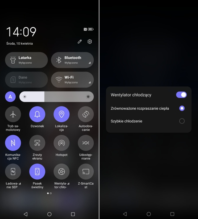

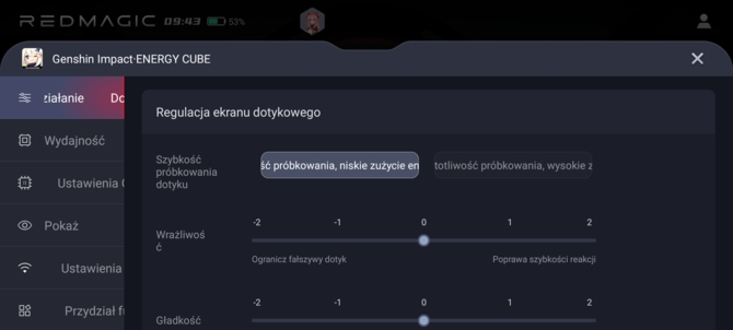

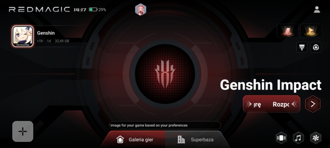

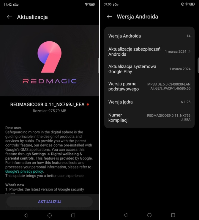

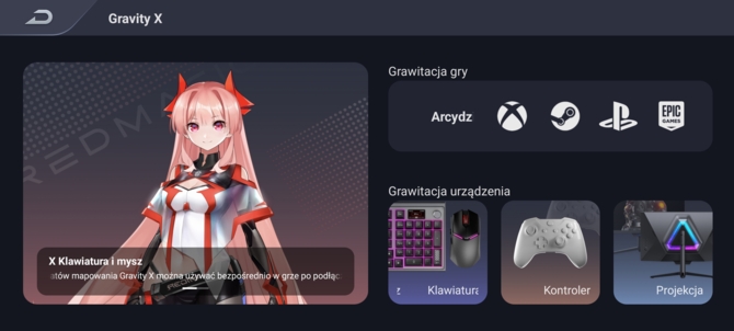

Smartfon nubia REDMAGIC 9 Pro pracuje pod kontrolą systemu Android 14 z nakładką REDMAGIC OS 9. W czasie testów urządzenie miało marcowe poprawki bezpieczeństwa, a sam producent obiecuje rzekomo dwa lata wsparcia oraz tylko jedną dużą aktualizację Androida. Cóż, to dosyć mało, ale w sumie nie jestem tym jakoś szczególnie zaskoczony - w zasadzie tylko najwięksi branżowi gracze dają więcej. Sam system jest względnie czysty, tzn. nie znajdziemy tu masy bloatware'u czy niepotrzebnych aplikacji. Rzecz jasna nie zabrakło motywów gamingowych. Kluczowym programem, do którego uruchomienia należy użyć czerwonego switcha, to Game Space. Znajdziemy wiele różnych ustawień związanych z graniem. Dostosować można wiele nawet działanie wentylatora, jakość nagrywania rozgrywki, działania triggerów czy wiele innych. Oprogramowanie to jest znacznie bardziej rozbudowane niż w testowanej przeze mnie równolegle nubii Neo 5G, choć wielka szkoda, że miejscami jakość tłumaczenia pozostawia wiele do życzenia.

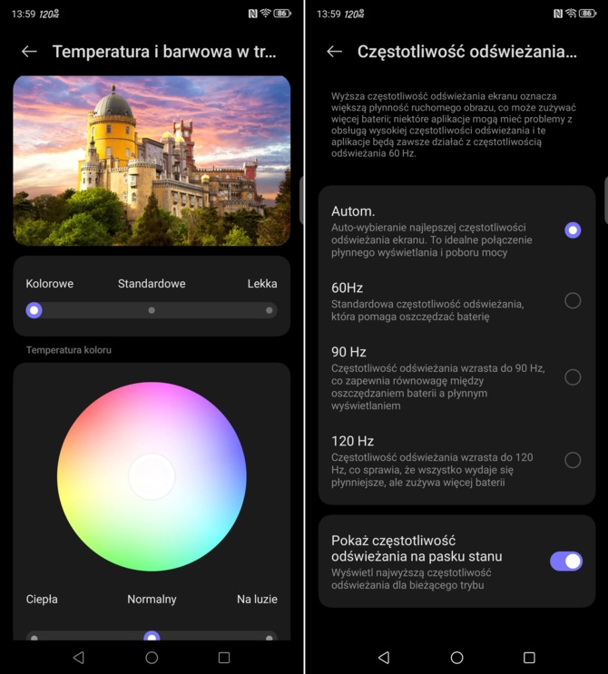

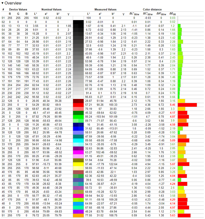

Smartfon nubia REDMAGIC 9 Pro posiada panel AMOLED cechujący się rozdzielczością 2480 x 1116 pikseli (20:9) i częstotliwością odświeżania obrazu na poziomie 120 Hz. Całość chroniona jest powłoką Corning Gorilla Glass 5. Producent obiecuje szczytową luminację na poziomie 1600 nitów, natomiast sam w trybie manualnym (po przesunięciu paska jasności w prawo) uzyskałem ok. 620 nitów. Nie trzeba więc obawiać się, że przeglądane treści nie będą dobrze widoczne w czasie słonecznego dnia. W opcjach ekranu znajdziemy różne typowe opcje. Nie zabrakło Always on Display, ustawień dotyczących częstotliwości odświeżania obrazu czy trybu kolorów (dwa do wyboru). Za pomocą kolorymetru X-rite i1 DisplayPro sprawdziłem, jak omawiany panel radzi sobie w domyślnych ustawieniach o nazwie Kolorowe, jak i Standardowych. Jak widać poniżej, wartości ΔE nie powalają. Choć producent obiecuje odchylenia mniejsze niż 1, to jednak w ogólnym rozrachunku trudno uznać ekran testowanej nubii za wzorowo skalibrowany. Wspomnę jeszcze, że panel ma wbudowany czytnik linii papilarnych, który na ogół dobrze spełnia swoje zadanie, aczkolwiek jest on dosyć powolny.
Test smartfona nubia REDMAGIC 9 Pro - po prostu lider wydajności! Snapdragon 8 Gen 3 z uwolnionym potencjałem [nc1]
Kolorowe (domyślny)
Standardowy
Maksymalne ΔE (odchylenie) 10,12 8,46
Średnie ΔE (odchylenie) 3,53 2,78

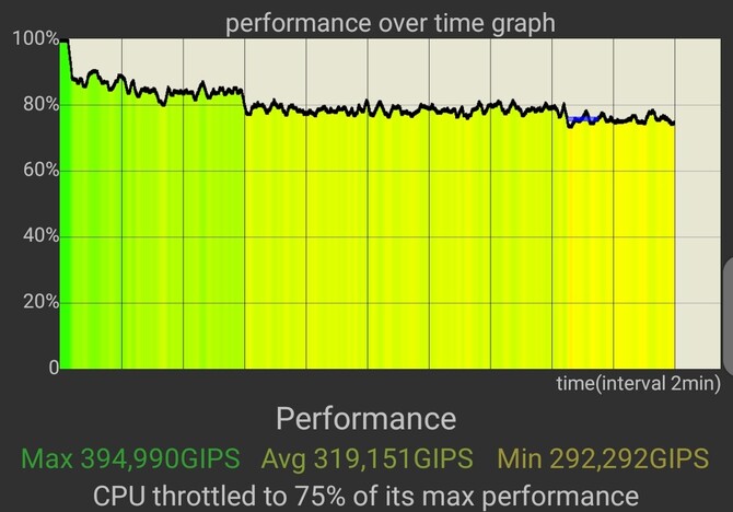

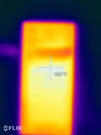

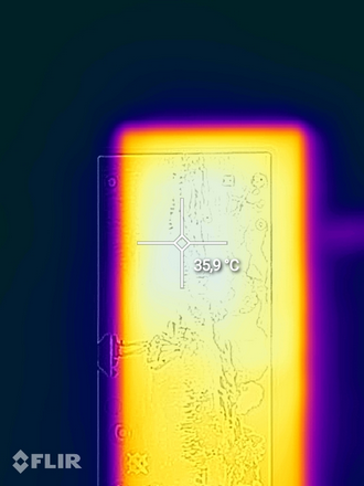

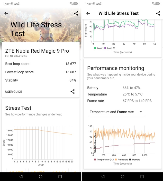

W naszych 20-minutowych testach układ CPU zachował 75% sprawności pod obciążeniem, a zatem nie ma tragedii, jednak można było oczekiwać lepszego wyniku - w końcu chip wykazuje podobną sprawność w klasycznych flagowcach bez aktywnego chłodzenia. Na szczęście wynik uzyskany przez grafikę Adreno 750 w teście 3DMark Wild Life Stress Test jest już bardzo wysoki. Mowa tutaj o stabilności na poziomie 84%. Poniżej doskonale widać, że chłodzenie ICE 13.0 dobrze wywiązuje się ze swoich zadań. Biorąc pod uwagę ogromną wydajność, całość rozgrzewa się tylko nieznacznie, a niewielki rotor nie wydziela przy tym zbyt wielkiego hałasu. Temperatura obudowy w najgorętszych miejscach nie przekracza 36°C, a na zdjęciach termowizyjnych faktycznie widoczny jest strumień wydalanego powietrza. A co z czasem pracy na baterii? Muszę przyznać, że po baterii 6500 mAh spodziewałem się nieco lepszego rezultatu w PCMarku, choć z drugiej strony niespełna 6 godzin zabawy na najwyższym ustawieniach to całkiem niezły wynik. Akumulator można naładować od 0 do 100% w ciągu 41 minut. Nie ma tu mowy o obsłudze ładowania bezprzewodowego.
