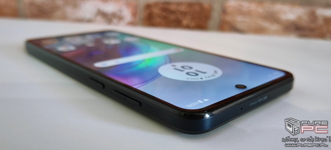

Smartfon Motorola moto g53 5G uraczono 6,5-calowym ekranem IPS LCD, w którym - z racji półki cenowej - nie należy spodziewać się HDR-u czy Dolby Vision. Ekran ma jednak wartą wspomnienia funkcję inteligentnego przełączania się między odświeżaniem, która to przełącza między 60 a 120 Hz, w zależności od tego, jakie treści oglądamy. Jeden z tych dwóch poziomów można ustawić oczywiście na sztywno, ale trzeba pamiętać, że ciągłe korzystanie z tego płynniejszego ustawienia (120 Hz) szybciej drenuje akumulator. Natywna rozdzielczość wynosi z kolei 1600 x 720 px, co daje nam zagęszczenie pikseli na poziomie 269 PPI, a nie jest to szczególnie konkurencyjny wynik. Gołym okiem raczej nie dojrzymy np. poszarpanych czcionek, ale wprawniejsze oko zauważy, że ekran nie jest tak ostry, jak można by tego oczekiwać. Jeśli chodzi o suche dane, to na koniec warto jeszcze wspomnieć o proporcjach ekranu, które wynoszą (znów) standardowe 20:9. Jako że mamy do czynienia z panelem IPS, to oczywiście nie mamy tu Always On Display, ale jak przystało na sprzęty mobilne Motoroli, mamy wygaszacz ekranu z zegarem na czarnym tle, który pojawia się np. po szturchnięciu smartfona.

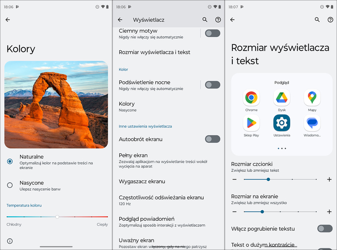

Mimo niskiej rozdzielczości, subiektywnie rzecz biorąc, ekran prezentuje się jednak lepiej, niż tylko znośnie. Wszystko to dzięki przyjemnie wysyconym barwom (zwłaszcza w trybie obrazu Nasycone). Nawet w trybie barw Naturalne biele nie wpadają jakoś szczególnie w czerwień (co w tańszych smartfonach często ma miejsce), a kolory nie są wypłowiałe (czytaj: nie są płaskie tonalnie). Jak już wspomniałam, w ustawieniach wyświetlacza znajdziemy dwa tryby: Naturalny i Nasycony. Niezależnie od tego, który wybierzemy, możemy też ustawić, czy temperatura koloru powinna być zimniejsza czy cieplejsza. Wśród ustawień obrazu / wyświetlacza nie zabrakło też opcji związanych z powiększeniem tekstu czy interfejsu, a także opcji Uważny Ekran (ekran pozostaje włączony tak długo, jak nań patrzymy, nawet bez dotykania wyświetlacza).

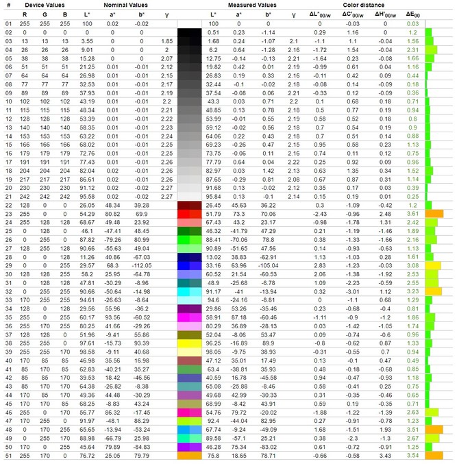

Teoria oraz wrażenia subiektywne za nami, więc teraz pora już tylko na testy, które zwyczajowo wykonujemy przy pomocy kolorymetru X-rite i1 DisplayPro. Test ów wykazuje, na ile wyświetlane przez smartfon kolory pokrywają paletę barw sRGB. W przypadku urządzenia Motorola moto g53 5G wykonano go dwukrotnie - przy domyślnych ustawieniach ekranu (tryb Naturalny) oraz w trybie Nasyconym. Testy zwróciły następujące dane...
Motorola moto g53 5G - tryb Naturalny (domyślny) |
Motorola moto g53 5G - tryb Nasycony |
Maksymalne ΔE (odchylenie) | 3,61 | 6,08 |
Średnie ΔE (odchylenie) | 1,43 | 2,65 |
... które oznaczają tyle, że tryb Naturalny oferuje zaskakująco dobrą kalibrację pod paletę barw sRGB. Innymi słowy - oglądając na smartfonie jakiekolwiek treści (filmy, zdjęcia) możemy być pewni, że nie są one przekłamane kolorystycznie i prezentują się tak, jak chciał tego twórca. A poniżej już pełny podgląd na odchyły w poszczególnych kolorach (tryb Naturalny). Jak widać, największe rozbieżności mają miejsce w przypadku koloru czerwonego - co bywa jednak dość znamienne dla smartfonowych wyświetlaczy, zwłaszcza tych tańszych.
