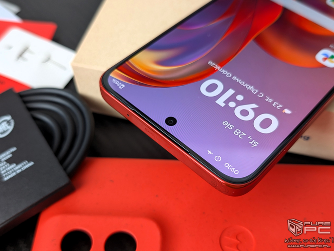

Smartfon Motorola edge 50 neo otrzymał 6,4-calowy wyświetlacz pOLED, który wyróżnia się nietypową rozdzielczością 1220 x 2670 pikseli (20:9, zagęszczenie ~460 ppi), obsługą technologii HDR10+ oraz częstotliwością odświeżania do 120 Hz. Panel pokryty jest powłoką Corning Gorilla Glass 3. Producent obiecuje szczytową jasność na poziomie aż 3000 nitów. Jak z tym jednak jest w praktyce? Po ustawieniu trybu automatycznej jasności i skierowaniu mocnego światła w stronę ekranu (a konkretnie czujnika jasności), udało nam się zmierzyć dokładnie 1277 nitów. W trybie manualnym, po ręcznym przesunięcia paska jasności w prawo, luminacja wynosi natomiast 523 nitów. Co jednak najważniejsze, ostatecznie wszystkie treści powinny być dobrze widoczne w ciągu słonecznego dnia.
Motorola edge 50 neo LTPO pOLED 120 Hz, 2670 x 1220 px maks. luminacja wg producenta: 3000 cd/m2 (nt) |
maks. luminacja w trybie automatycznym | 1277 nt |
maks. luminacja w trybie manualnym | 523 nt |

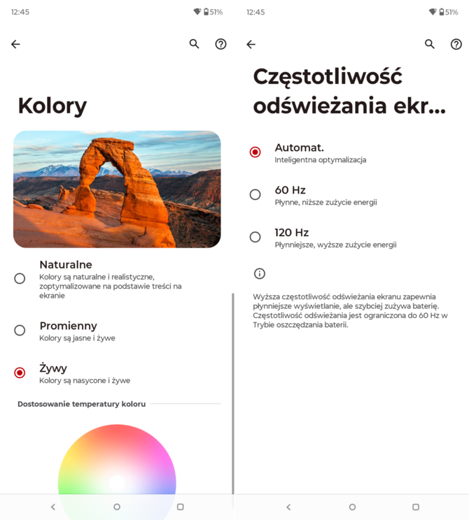

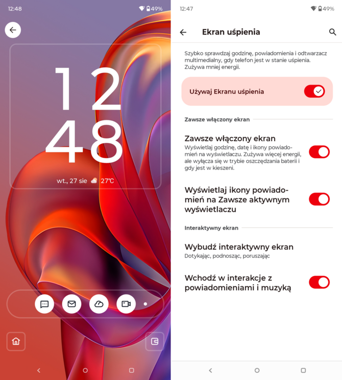

Wadą wszystkich dotychczasowych modeli Motoroli był brak funkcji Always-on-Display, ale okazuje się, że można ją włączyć w modelu edge 50 neo! Jak zatem widać, smartfon ten już w kolejnym aspekcie wydaje się lepszy od innych smartfonów z tej serii. Stosowne menu znajduje się w "Ekranie uśpienia". Jeśli natomiast chodzi o ustawienia samego wyświetlacza, użytkownik może np. wybrać jeden z trzech proponowanych stylów kolorystycznych lub częstotliwość odświeżania obrazu (jest opcja 60 Hz, jeśli dla kogoś priorytetem jest czas pracy na baterii).

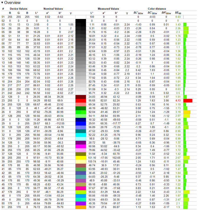

Czas na konkrety, a konkretniej mówiąc testy wykonywane przy pomocy kolorymetru X-rite i1 DisplayPro. Test ten wykazuje, na ile wyświetlane przez smartfon kolory pokrywają paletę barw sRGB. W przypadku smartfona Motorola edge 50 neo wykonano go dwa razy, tzw. w trybie Żywym i Naturalnym.
Motorola edge 50 neo Żywy (domyślne) |
Motorola edge 50 neo Naturalne |
Maksymalne ΔE (odchylenie) | 10,43 | 4,13 |
Średnie ΔE (odchylenie) | 3,45 | 1,49 |
Jak można było się domyślić, standardowo oferowane kolory są mocno "podbite" i choć mogą podobać się zwykłym użytkownikom, to jednak nie ma co liczyć na dużą zgodność z paletą sRGB. Średnie ΔE wynosi wtedy 3,45, a więc dosyć sporo. Jak widać na poniższym screenie, maksymalne odchylenie ΔE to aż 10,43. Na szczęście rezultaty znacząco poprawiają się po wybraniu trybu Naturalne. Średnie odchylenie to już całkowicie akceptowalna wartość 1,49, a maksymalne odchylenie (kolor czerwony) wynosi 4,13.
