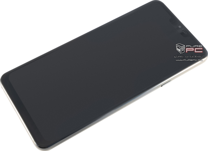

Od strony wizualnej LG G7 ThinQ nawiązuje bardzo mocno do modelu G6. Ponownie mamy więc do czynienia z urządzeniem o nienarzucającej się, wręcz nieco minimalistycznej stylistyce, jednak surowy, industrialny charakter poprzednika został nieco złagodzony za sprawą zmian dokonanych na przednim panelu. Przede wszystkim zamiast płaskiej tafli szkła w nowym modelu znajdziemy łagodnie zaokrąglone przy krawędziach szkło 2,5D, natomiast zajmujący praktycznie cały front wyświetlacz ma teraz znacznie mocniej zaokrąglone rogi. No i jest też notch, przez którego smartfon został okrzyknięty w internecie klonem iPhone X - moim zdaniem kompletnie bezpodstawnie, bo G7 przypomina produkt Apple znacznie mniej niż chociażby Huawei P20 czy większość tegorocznych flagowców. Samo wcięcie nie jest rzecz jasna dla ozdoby, a znalazło się na nim miejsce na aparat, głośnik do rozmów, zestaw czujników oraz diodę powiadomień. Oprócz tego wspomnieć warto o ramce, która niezależnie od wybranej wersji kolorystycznej pozostaje czarna i jak na smartfon o tego typu konstrukcji wydaje się być niestety dość szeroka.

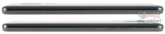

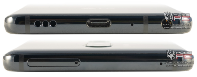

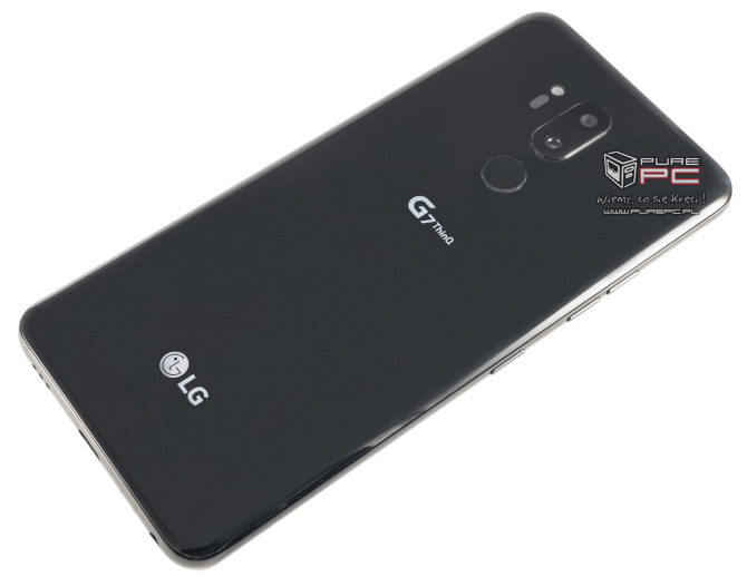

Z tyłu LG G7 ThinQ jedynie nieznacznie różni się od swojego poprzednika. Ponownie zdecydowano się wykonać plecki z lekko zaokrąglonej przy krawędziach tafli szkła oraz wykończyć na wysoki połysk. Uprzedzając pytania - tak, palcuje się i to strasznie, więc polecam razem ze smartfonem kupić etui lub szmatkę. Jeśli chodzi o kolor, to w przypadku testowanego egzemplarza ma on kolor czarny, ale w sklepach znajdziemy też wariant niebieski, srebrny i różowy. Względem G6 dodano logo producenta u dołu, a oznaczenie modelu przesunięto trochę wyżej. Do tego podwójny aparat ma teraz układ pionowy, a nie poziomy, natomiast lampa błyskowa i laserowy autofocus zostały umieszczone obok. Dzięki temu obiektywy razem ze znajdującym się poniżej skanerem linii papilarnych nie wyglądają już jak zdziwiona twarz, którą widziałem za każdym razem patrząc na zeszłoroczny model. Jeśli chodzi o boczne ramki, to one również nie zmieniły się znacząco przez ostatnich dwanaście miesięcy, w związku z czym ponownie wykonane są z aluminium i delikatnie wyprofilowane by lepiej leżeć w dłoni. Są one wykończone na wysoki połysk i kolorem dopasowane do reszty obudowy. Jeśli chodzi o rozmieszczenie na nich elementów, to tutaj producent troszeczkę namieszał, praktycznie kopiując układ przycisków ze smartfonów Samsunga. Oznacza to, że z prawej strony znajdziemy wyłącznie przycisk zasilania, natomiast z lewej mamy dwa niezależne klawisze regulacji głośności oraz przycisk do wywoływania Google Assistant (lub standardowej aplikacji Google na rynkach, gdzie jest on niedostępny - np. w Polsce). Oprócz tego na górnej krawędzi znajdziemy tackę na kartę nanoSIM i microSD oraz mikrofon do redukcji szumów, a na dolnej port USB-C, głośnik multimedialny, mikrofon do rozmów i gniazdo jack.

Wyświetlacz w testowanym smartfonie to jednostka IPS o przekątnej 6,1” i rozdzielczości 1440x3120, co daje bardzo wysokie proporcje 19,5:9 (albo, według zapisu preferowanego przez niektórych, 2,17:1) oraz zagęszczenie pikseli na poziomie 564 PPI. Parametry adekwatne do segmentu, a jednocześnie duże obciążenie dla tutejszego układu graficznego, w związku z czym chwali się, że producent przewidział możliwość zmiany rozdzielczości na niższą w ramach ustawień. Jeśli chodzi o parametry obrazu, to tutaj pierwsze co rzuca się w oczy, to bardzo wysoka jasność maksymalna, która po ustawieniu ręcznie na 100% sięga ponad 520 cd/m², a nie jest to bynajmniej ostatnie słowo G7 w tym temacie. Tutejszy wyświetlacz może świecić jaśniej, jeśli korzystamy z automatycznej regulacji jasności albo uruchomimy specjalny tryb, który na krótką chwile włącza pełną moc podświetlenia. W obydwu tych wypadkach zmierzona jakość to ponad 900 cd/m². Efekt taki udało się uzyskać dzięki zastosowaniu matrycy RGBW z dodatkowymi białymi pikselami w miejsce tradycyjnego RGB. Oczywiście gwarantuje to fenomenalną czytelność w mocnym świetle słonecznym, idealną na długie letnie popołudnia. Pochwalić muszę także pozostałe parametry wyświetlacza, jednak nie do końca jestem zadowolony z oferowanych przez urządzenie kolorów, które niezależnie od ustawień wyglądają nienaturalnie i nie udało mi się ich do końca skorygować mimo zabawy bardzo rozbudowanym wbudowanym narzędziem do kalibracji (za które producent ma akurat olbrzymiego plusa). W tym miejscu dla formalności wspomnę jeszcze tylko o tym, że na pokładzie znajdziemy możliwość zamaskowania wcięcia za pomocą wyświetlanego stale paska (co ciekawe, niekoniecznie czarnego), a także funkcję always-on display. Ta ostatnia to miły dodatek, aczkolwiek przy ekranie IPS wolałbym raczej coś na wzór aktywnego ekranu znanego np. z Pixeli czy urządzeń Sony, który łagodniej obchodzi się z baterią. Poniższe pomiary wykonano na kolorymetrze X-Rite i1 Display Pro ze stosownym oprogramowaniem przy domyślnych ustawieniach ekranu (tryb Automatycznie).

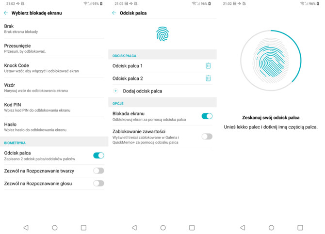

Skaner linii papilarnych w LG G7 ThinQ umieszczono z tyłu urządzenia, a więc jest on bardzo wygodny w obsłudze, jeśli trzymamy urządzenie w ręce, ale nieużywalny, kiedy leży akurat na blacie. Sam czytnik jest jednostką typu aktywnego, czyli działa nawet przy wyłączonym wyświetlaczu, natomiast o jego skuteczności mogę pisać wyłącznie pochwały. Odciski palców rozpoznawane są błyskawicznie, natomiast podczas testów nie zdarzyło mi się, żeby smartfon miał problem z ich zidentyfikowaniem. Dodatkowo z pomocą skanera linii papilarnych możemy zabezpieczyć galerię zdjęć oraz notatki zebrane w QuickMemo+. Oprócz tego producent przewidział możliwość odblokowania urządzenia za pomocą rozpoznawania twarzy oraz głosu. Niestety obie te opcje zaimplementowano jedynie na poziomie programowanym, a nie sprzętowym, w związku z czym ich skuteczność jest w najlepszym razie wątpliwa.
