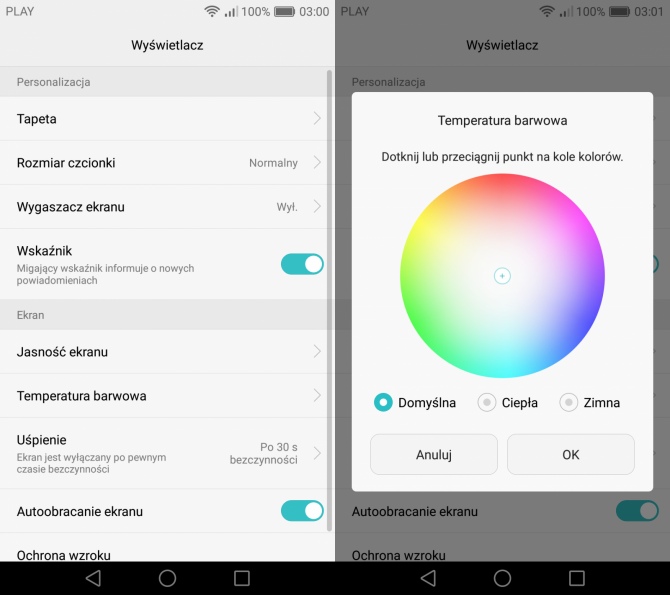

Producent nie zapomniał umożliwić dopasowania wyświetlanego obrazu do swoich preferencji. Z tego powodu znajdziemy w telefonie możliwość regulacji balansu bieli oraz filtr światła niebieskiego. Co jednak ciekawe, zabrakło możliwości wyboru trybu kolorów, którą oferuje chociażby Huawei P9 Plus. Nie jest to oczywiście gigantyczna strata, ale troszeczkę dziwi brak konsekwencji producenta w tej kwestii. Na całe szczęście pojawiła się inna praktyczna opcja znana z flagowych modeli Huawei - możliwość ograniczenia rozdzielczości ekranu do 1280x720. Oczywiście po jej uruchomieniu wyświetlany obraz straci nieco na ostrości, choć nie powinno to przeszkadzać w codziennym używaniu, a zysk jeśli chodzi czas pracy na baterii i wydajność w grach powinien być wyraźnie odczuwalny.

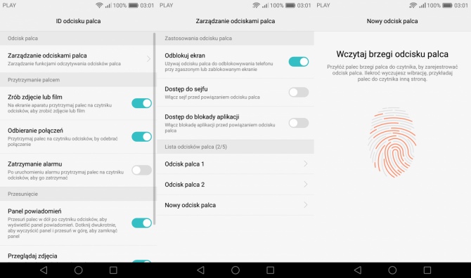

Z tyłu telefonu pod aparatem znajduje się skaner linii papilarnych. Jak na telefon produkowany przez Huawei przystało jest to jeden z najlepszych tego typu sensorów na rynku. Wszystkie dotknięcia rejestrowane są błyskawicznie i nie zdarzyło się, żeby bohater testu miał problem z rozpoznaniem odcisku mojego palca. Powiedziałbym, że czułość skanera jest może nawet odrobinę zbyt duża, bowiem dość często przyłapywałem urządzenie na rejestrowaniu przypadkowych dotknięć. Realnie jednak nie powinno stanowić to większego problemu. Oczywiście sam czytnik działa w trybie aktywnym, dzięki czemu możemy z niego skorzystać nawet przy wyłączonym ekranie. Warto wspomnieć, że nakładka EMUI pozwala do skanera linii papilarnych podpiąć kilka gestów pozwalających m.in. na rozwijanie panelu powiadomień czy odbieranie połączeń. Dodatkowo w testowanym Honorze działa on także jako przycisk, do którego możemy podpiąć kolejne w pełni programowalne skróty. To wszystko sprawia, że moim zdaniem mamy tu do czynienia z najlepszą implementacją tego elementu na rynku.

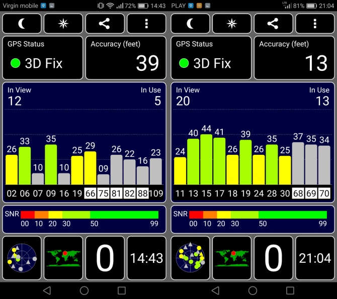

Honor 8 wyposażony został w obsługę systemów GPS oraz GLONASS. Nie będę ukrywał, że jestem odrobinę zawiedziony działaniem tej funkcji w Honorze 8. Złapanie fixa przy włączonym A-GPS trwa kilka sekund, jednak przy wyciągniętej karcie SIM w pomieszczeniu zajmowało to nawet kilka minut. Po nawiązaniu łączności z satelitami sygnał udawało się bez problemu utrzymać, jednak precyzja pozostawiała sporo do życzenia, ponieważ na testowej trasie praktycznie cały czas lokalizacja podawana przez telefon różniła się o dobrych kilka metrów od tej rzeczywistej. Mniejsze zmiany położenia wielokrotnie nie były rejestrowane. Poniższe zrzuty z programu GPS Test pokazują odczyty dla telefonu w pomieszczeniu (lewy) oraz na zewnątrz (prawy).
