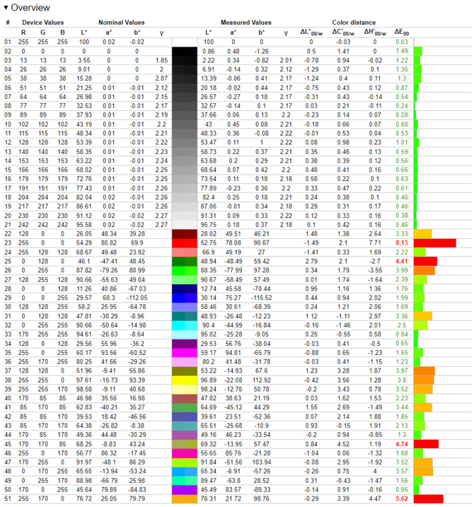

Smartfon Blackview BV8900 otrzymał 6,5-calowy wyświetlacz IPS wyróżniający się rozdzielczością 2400 x 1080 pikseli (20:9, zagęszczenie ~405 ppi) i standardowym odświeżaniem 60 Hz. Rewelacji więc nie ma. To bardzo podstawowy panel, typowy dla modeli z niższej półki. Dobrze zatem, że mamy tu do czynienia z pełnoprawnym Full HD+. Warto także podkreślić, że ekran wyróżnia się certyfikatem TÜV SÜD Low Blue Ligh, a całość pokryta została wartwą ochronną Corning Gorilla Glass 7. Wyświetlacz powinien być zatem w miarę odporny na zarysowania. Dla niektórych istotny będzie też fakt, że ekran smartfona można obsługiwać nawet w rękawiczkach.
W opcjach dotyczących wyświetlacza znajdziemy raczej typowe ustawienia. Użytkownik może wybrać np. automatyczną jasność, tryb ciemny, a także inne ustawienia związane z wyświetlaniem obrazu. Niestety, niektóre opcje nie zostały przetłumaczone, a te, które doczekały się spolszczenia mogą okazać się mylące (np. Rozdzielczość ekranu służy jedynie do powiększania lub pomniejsza tekstu). Jeśli natomiast chodzi o dostosowanie kolorów, stosowne ustawienia znajdziemy w menu o nazwie - uwaga - Temperatura barwowa i optymalizacja ekranu. Domyślnie wybrania jest opcja Standard, choć chętni mogą nieco rozjaśnić barwy za pomocą opcji Jasne lub ustawić barwy wedle własnych preferencji.
Czas na konkrety, a konkretniej mówiąc testy wykonywane przy pomocy kolorymetru X-rite i1 DisplayPro. Test ów wykazuje, na ile wyświetlane przez smartfon kolory pokrywają paletę barw sRGB. W przypadku urządzenia Blackview BV8900 wykonano go dwukrotnie - przy domyślnych ustawieniach ekranu (Żywy) oraz w trybie Naturlanym, który ma zapewniać wierne pokrycie barw. Testy 6,7-calowego panelu zwróciły następujące dane...
Blackview BV8900 - Standard (domyślny) |
Blackview BV8900 - Jasny |
Maksymalne ΔE (odchylenie) | 8,13 | 9,37 |
Średnie ΔE (odchylenie) | 1,93 | 2,85 |
...które mówią nam, że ekran smartfona ogólnie generuje barwy zbliżone do tych z palety sRGB. Średnie odchylenie ΔE wynosi 1,93, co jest całkiem niezłym wynikiem. Warto zwrócić uwagę, że odstępstwa od norm wyraźne są w zasadzie tylko w przypadku ciepłych barw, co doskonale pokazuje nam kolor czerwony z maksymalnym odchyleniem ΔE o wartości 8,13. Sytuację nieco pogarsza włączenie trybu Jasny, który nieco rozjaśnia widoczne na ekranie kolory. Choć można zrozumieć, że niektórzy zwyczajnie prefererują nieco bardziej efektowne barwy na ekranie smartfona, to jednak należy pamiętać, że nie mają one zbyt wiele wspólnego z powszechnie przyjętymi normami.
Wyświetlacz smartfona Blackview BV8900 posiada także czujnik światła, za pomocą którego jasność wyświetlanych treści może być automatycznie regulowana. Rozwiązanie to nie działa idealnie, bowiem dostosowywanie luminacji jest raczej nagłe i działa z nieznacznym opóźnieniem. Ważne jednak, że spełnia swoją rolę. Co więcej, na pokładzie zabrakło czytnika linii papilarnych - ten znalazł się ostatecznie w bocznym przycisku zasilania. Muszę przyznać, że na jego działanie generalnie nie można narzekać. W zasadzie nigdy nie miałem problemu z odblokowaniem telefonu. Sądzę, że duża w tym zasługa stosunkowo dużego i łatwo wyczuwalnego pod palcem przycisku.
