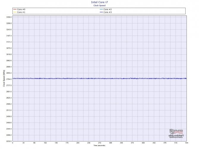

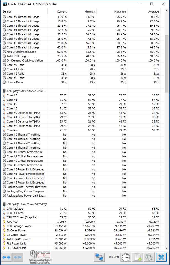

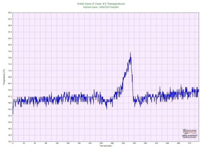

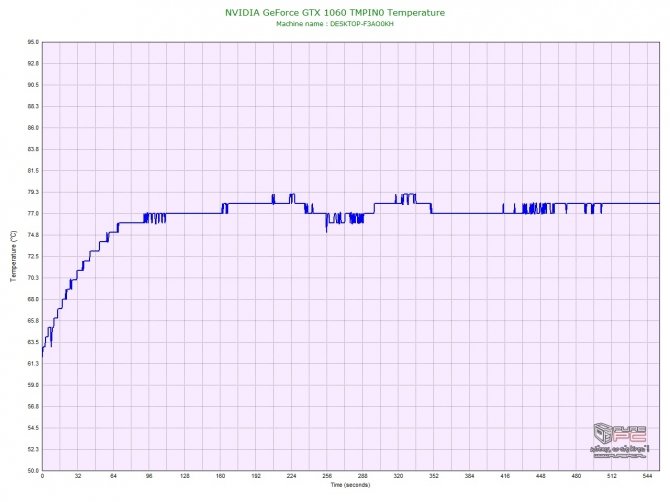

Temperatura otoczenia podczas testów wynosiła 24 stopnie Celsjusza (+/- 1). Na wykresach dłuższy pasek oznacza temperaturę w Wiedźmin 3: Dziki Gon (lokacja The Palace Garden w Beauclair) po trzydziestu minutach maksymalnego obciążenia, natomiast krótszy to temperatura w spoczynku (pulpit). Temperatura procesora nie przekraczała 80 stopni, jednak były problemy z działaniem funkcji Turbo Boost 2.0. Taktowanie podczas obciążenia nie wychodziło ponad bazowe wynoszące 2,8 GHz. Podobne temperatury osiągnęła karta graficzna. Przy domyślnych ustawieniach wentylatorów, GeForce GTX 1060 rozgrzał się do 81 stopni. Przy aktywowaniu maksymalnych obrotów wentylatorów w aplikacji Control Center (Tryb "Wysoka wydajność") temperatury obniżyły się do 75 stopni, co jest całkiem niezłym wynikiem biorąc pod uwagę grubość obudowy. Oczywiście działa to negatywnie na głośność, bowiem laptop jest po prostu głośny pod takim obciążeniem.
Zjawisko "thermal throttlingu" polega na obniżeniu taktowania sprzętu komputerowego (karty graficznej lub procesora) w momencie zbyt dużego wydzielania ciepła. Pomaga to w obniżeniu temperatur tych podzespołów w celu zapobiegnięcia ich uszkodzeniu. Zbytnie przegrzanie się podzespołów znacznie skraca ich żywotność, więc użycie tego zabezpieczenia na pewno ma swoje plusy. Niemniej jednak trudno nie brać pod uwagę minusów, a zwłaszcza jednego, który rzutuje na cały sprzęt. Skoro obniżanie temperatur odbywa się poprzez zdławienie taktowań podzespołów, to musi to wiązać się ze zmniejszeniem wydajności np. w grach lub programach użytkowych. Jeśli jednak zastosowane chłodzenie w notebooku daje radę, wówczas nie musimy martwić się tym niekorzystnym zjawiskiem. Kiedy objawia się tzw. "thermal throttling"? Na to pytanie nie ma jednoznacznej odpowiedzi, ponieważ producenci ustawiają w BIOSie różne wartości krytyczne, po przekroczeniu których następuje obniżanie taktowania. W niektórych skrajnych przypadkach licznik może być ustawiony nawet na 70-75 stopni, jednak najczęściej oprogramowanie odpowiednio reaguje po przekroczeniu 90 stopni.
Aby sprawdzić czy dany laptop objawia zjawisko "thermal throttlingu" postanowiłem zrobić dodatkowy test w laptopie SMART7 M514D. Na czym dokładnie polega? Po odpaleniu gry Wiedźmin 3: Dziki Gon w lokacji Ogrody Pałacowe (tak więc wykorzystałem również dodatek Krew i Wino) na ustawieniach "High" bez funkcji HairWorks pozostawiłem notebooka z włączoną grą przez 30 minut. Wykorzystując program HWiNFO oraz HWMonitor PRO monitorowałem temperatury karty oraz procesora pod kątem obecności throttlingu. Tak jak już wspomniałem, w przypadku procesora throttling nie nastąpił jednak funkcja Turbo Boost 2.0 przestała działać, w związku z czym taktowanie CPU wynosiło cały czas około 2,8 GHz. Karta GeForce GTX 1060 pracowała stabilnie osiągając taktowania na poziomie 1800-1900 MHz.

Taktowanie CPU oraz temperatury podzespołów pod obciążeniem - laptop SMART7 M514D (Clevo P650HP6-G):

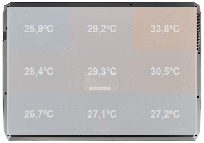

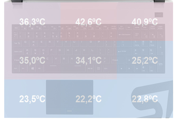

Temperatury pulpitu roboczego oraz spodu podczas spoczynku w laptopie SMART7 M514D:

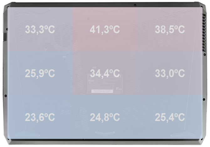

Temperatury pulpitu roboczego oraz spodu w Wiedźmin 3: Dziki Gon w laptopie SMART7 M514D:
