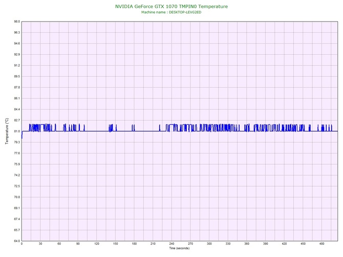

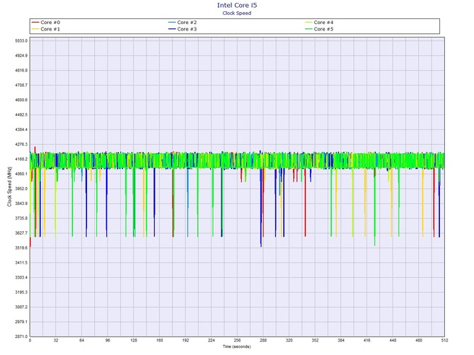

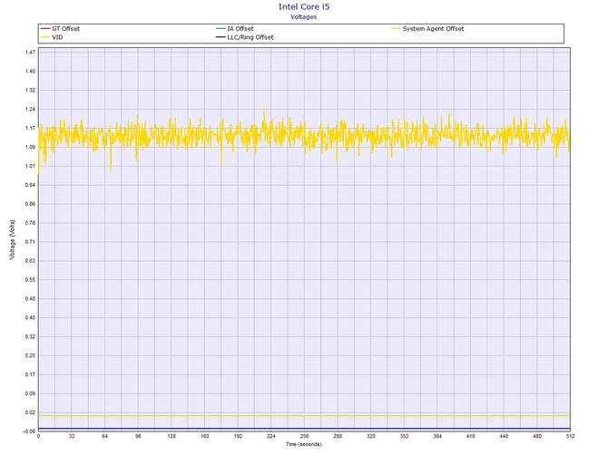

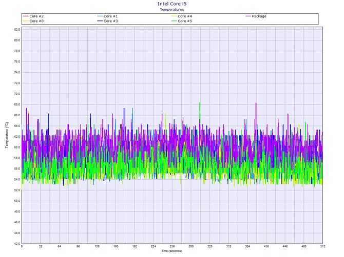

Jak to bywa w obniżaniem napięcia, bywa on czasami nieprzewidywalny. W przypadku procesora udało się jeszcze o kilka stopni obniżyć temperatury naszego Core i5-8600K (napięcie zmniejszone o -0,125 V) do wartości 68 stopni. Jak na laptopa jest to świetny wynik i podkreślam raz jeszcze, że nie były tutaj ustawione maksymalne obroty wentylatorów, dzięki czemu było nieco ciszej (choć i tak w dalszym ciągu zbyt głośno). Niestety, ale GeForce GTX 1070 w tym wypadku okazał się trudnym zawodnikiem, który praktycznie nic sobie nie robił z undervoltingu, bowiem jego temperatura obniżyła się o zaledwie jeden stopień. Na szczęście pobór mocy spadł o dobre kilkanaście watów. Generalnie w przypadku SMART7 KARME GX17E G2 warto skupić się przede wszystkim na obniżeniu napięcia dla procesora.
