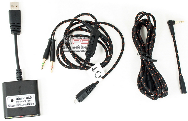

Słuchawki SteelSeries 9H to jak już wspomnieliśmy na wstępie całkowicie nowy model duńskiego producenta akcesoriów dla graczy. Dotarł on do redakcji w dość sporych rozmiarów pudełku w którym znajdziemy nieco więcej elementów niż w poprzednich modelach. Oprócz standardowej naklejki w zestawie znajdziemy komplet kabli i przejściówek oraz dodatkową kartę dźwiękową podłączaną pod port USB. Zerknijmy na początek na specyfikację tego modelu.

Zewnętrzna karta dźwiękowa wyposażona została w dwa złącza jack 3,5mm - słuchawkowe oraz mikrofonowe. Tuż obok nich znajdziemy także niewielki port przypominający microUSB, do którego bezpośrednio podłączyć możemy zestaw SteelSeries. Kabelek wpinany do słuchawek wyposażony został w niewielki kontroler z włącznikiem mikrofonu oraz regulacją głośności. Do jego końca podpiąć możemy dodatkową przedłużkę o długości dwóch metrów lub/oraz adaptery z dwoma końcówkami jack 3,5mm lub z wtykiem combo do telefonu lub tabletu.

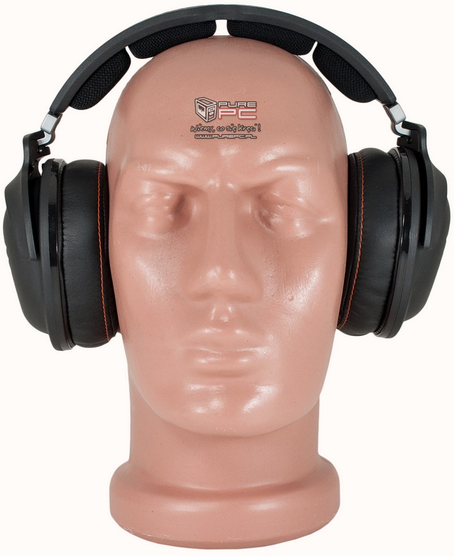

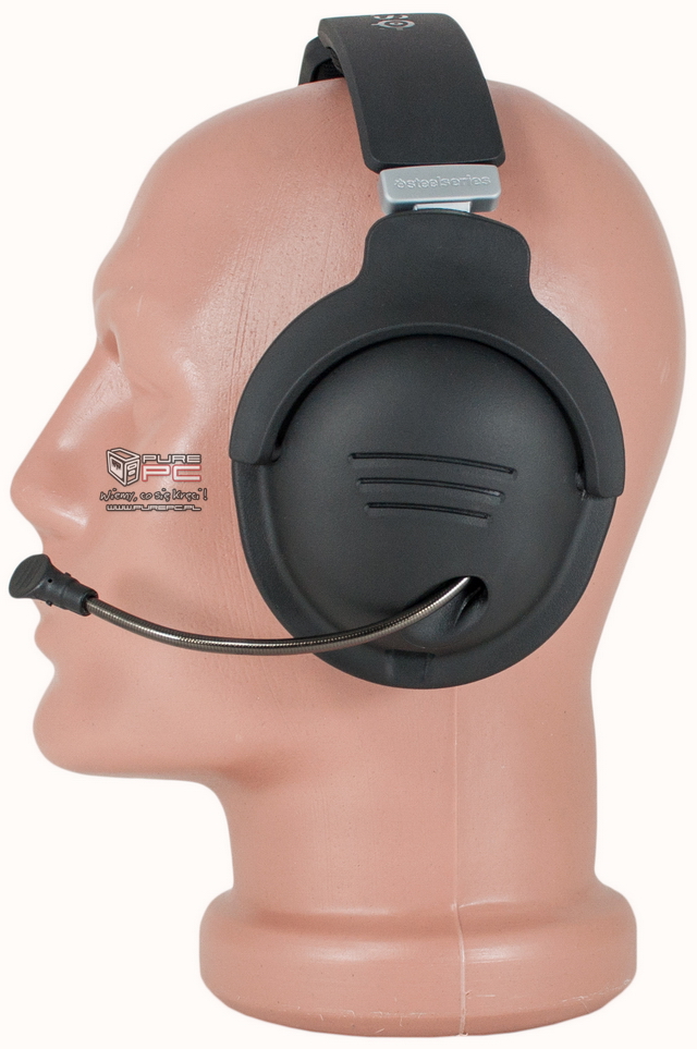

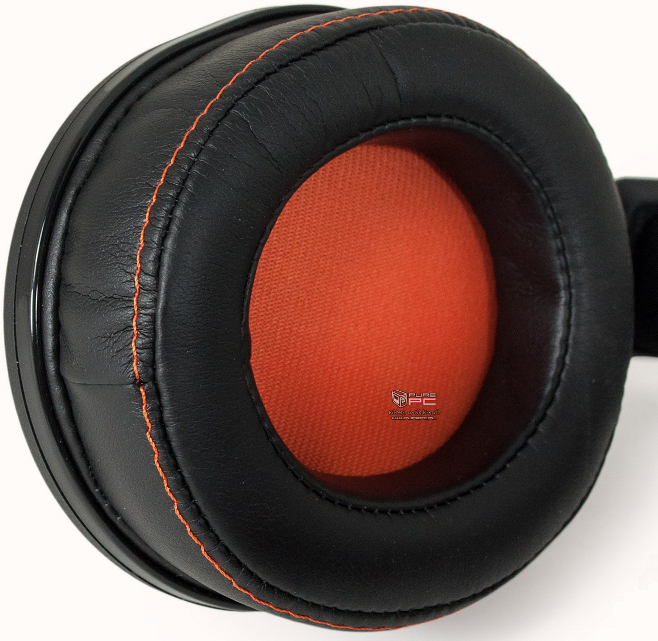

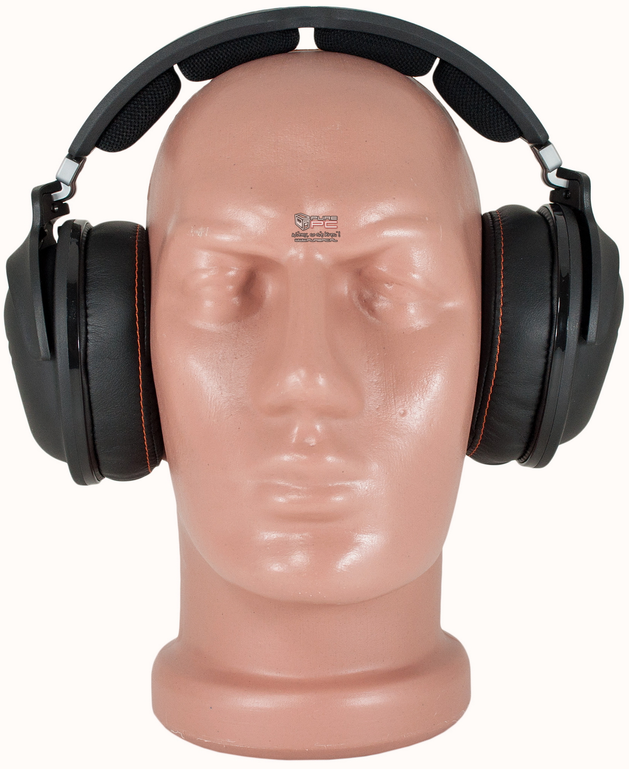

Nauszniki słuchawek są nieco większe niż te znane nam już z modelu 5Hv3. Wykonane zostały jednakże niemalże identycznie. Cała nasza małżowina mieści się w słuchawce, a sam nausznik wykonany został z miękkiego tworzywa skóropodobnego, które bardzo dobrze wygłusza dźwięki z otoczenia i nie przeszkadza nawet po dłuższej chwili.

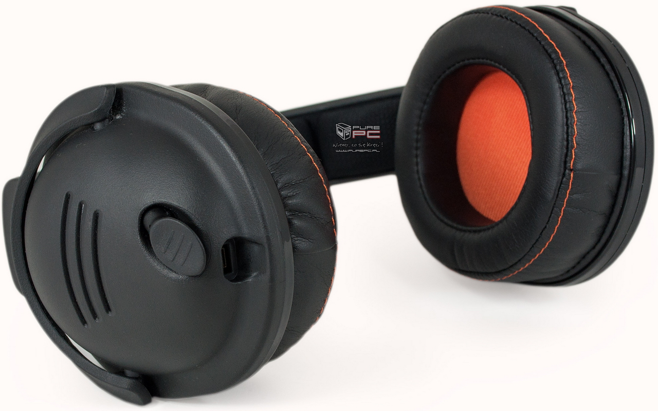

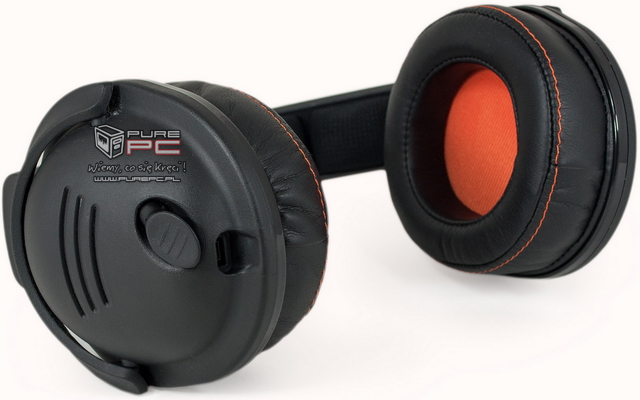

Na lewej słuchawce znajdziemy złącze do podłączenia kabelka znajdującego się w zestawie oraz mikrofon. Mechanizm wysuwania działa na takiej samej zasadzie jak to miało miejsce w dwóch tańszych modelach opisanych wcześniej.

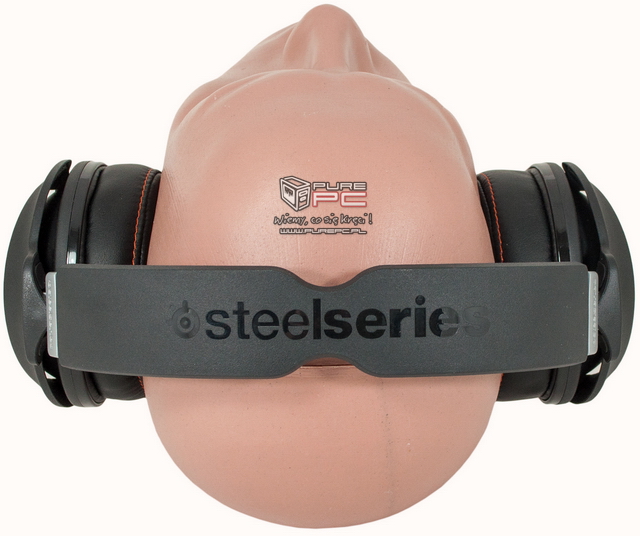

Zestaw jest naprawdę duży, choć na szczęście nie powoduje to jakiegokolwiek dyskomfortu. Słuchawki dobrze przylegają do głowy i znakomicie tłumią dźwięki z otoczenia. Gąbeczki na pałąku spoczywające na naszej głowie wykonane zostały z materiału i są dość miękkie, dzięki czemu nawet po kilku godzinach słuchawki nie męczą pomimo nie najmniejszej wagi.
Elementy plastikowe wykonane zostały z dość grubego i chropowatego plastiku. Jest on jednak całkiem dobrej jakości i sprawia wrażenie solidnego. Regulacja wysokości, a także konstrukcja pałąka oparta została na kawałku metalu, dzięki czemu nie powinniśmy uświadczyć jakichkolwiek problemów z uszkodzeniami typu złamania czy pęknięcia.

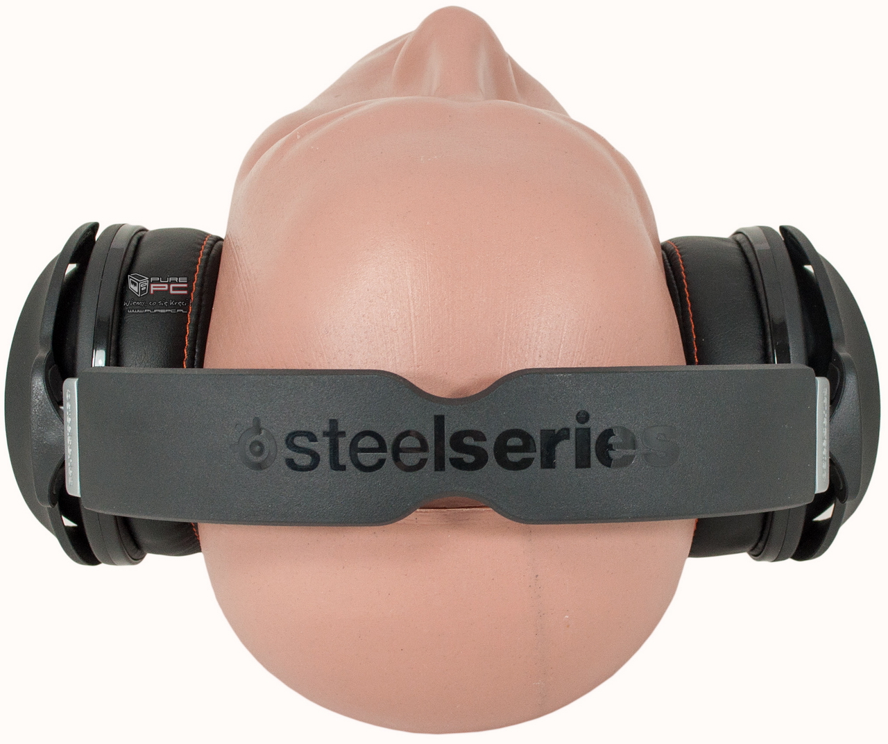

Metalowa konstrukcja pałąka obłożona została wspomnianym wcześniej plastikiem z wytłoczonym logo SteelSeries. Delikatne zwężenie pośrodku sprawia, iż słuchawki mogą się w tym miejscu naprawdę mocno wygiąć bez jakiegokolwiek uszczerbku. To sprawia, iż model 9H jest naprawdę odporny na wszelakie niespodziewane zdarzenia.

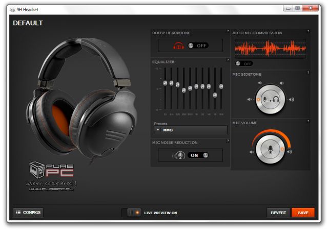

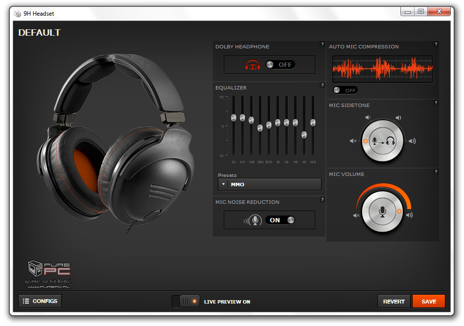

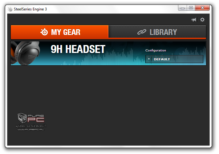

Dołączone do dodatkowej karty dźwiękowej oprogramowanie SteelSeries Engine 3, które należy ściągnąć ze strony producenta daje kilka ciekawych opcji. Po podłączeniu zestawu pod dedykowane złącze cyfrowe zostają one dokładnie wykryte, a także sprawdzona zostanie dostępność ewentualnego nowego firmware'u.
W sterownikach dostęp mamy do wielu możliwych konfiguracji oraz predefiniowanych ustawień korektora graficznego do różnych gier. Włączyć możemy tutaj obsługę Dolby Headphone, redukcję szumów otoczenia mikrofonu oraz automatyczną kontrolę poziomu jego głośności w zależności od potrzeby. Wszystkie własne konfiguracje można także zapisać. Karta dźwiękowa SteelSeries w trakcie testów spisała się dość dobrze, choć nie powaliła nas na kolana. Jakość dźwięku na wyjściu była poprawna i ze słuchawkami SteelSeries 9H dobrze się komponowała, choć przy użyciu nieco lepszych słuchawek pewne niedociągnięcia można wyłapać. Głównym problemem, który ma znaczenie również dla testowanego zestawu słuchawkowego jest mała moc wyjściowa. Niestety słuchawki nie zagrają tak głośno jak przy użyciu innej karty dźwiękowej.
