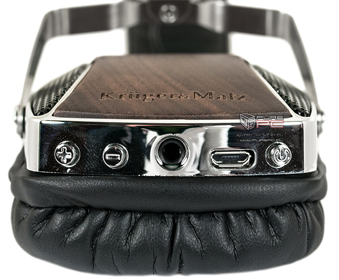

Obsługa Kruger&Matz KM 665BT odbywa się w całości za pomocą przycisków umieszczonych na lewej muszli. Mamy tu dwa przyciski odpowiedzialne za regulację głośności oraz jeden łączący w sobie funkcję zasilania, łączenia oraz start/pauza. Dostęp do nich jest wygodny, a obsługa bezproblemowa, choć zastrzeżenia mam co do zastosowanych przez producenta oznaczeń. Są one nieco niewyraźne ze względu na przeciętną jakość odlewu, a dodatkowo przy przycisku zasilania przydałaby się także informacja o jego funkcji play/pause. Dodatkowo na lewej słuchawce odnaleźć można pojedynczą diodę sygnalizującą stan słuchawek. Przy aktywnej łączności Bluetooth miga ona na niebiesko, natomiast w przypadku parowania ze źródłem czy wyłączania urządzenia dochodzi do tego kolor czerwony. Stan słuchawek oprócz tego komunikowany jest sygnałami dźwiękowymi. Niestety uzyskiwane w ten sposób informacje są bardzo skąpe i nie jesteśmy w stanie dowiedzieć się np. jaki jest aktualny stan baterii, co może być źródłem kilku przykrych zaskoczeń. Szkoda, że producent nie pokusił się o zaopatrzenie urządzenia chociażby w najprostszy system komunikatów głosowych, bo znacząco poprawiłoby to wygodę korzystania z urządzenia.

Słuchawki wyposażono w akumulator o pojemności 250 mAh, co powinno według producenta wystarczyć na 300 godzin czuwania, 6 godzin rozmowy albo 4,5 godziny słuchania muzyki. Przez lata śledzenia branży technologicznej nauczyłem się podchodzić do zapewnień producentów w tym zakresie z odpowiednim dystansem, ale - proszę mi wybaczyć kolokwializm - większych pierdół w specyfikacji technicznej to ja dawno nie czytałem. Co prawda nie było mi dane sprawdzić wytrzymałości akumulatora w dwóch pierwszych spośród wymienionych scenariuszy, ale jeśli chodzi o słuchanie muzyki, to oficjalnie podawany rezultat jest zaniżony i to ponad dwukrotnie. KM 665BT wytrzymały nie 4,5, a blisko 13 godzin odtwarzania muzyki na maksymalnej głośności! Choć zaskoczenie jest zdecydowanie na plus, to nie wiem co myśleć o takich rozbieżnościach zaserwowanych w oficjalnej specyfikacji produktu. Jeśli chodzi o ładowanie słuchawek, to służy do tego znajdujące się na lewej muszli gniazdo microUSB.
