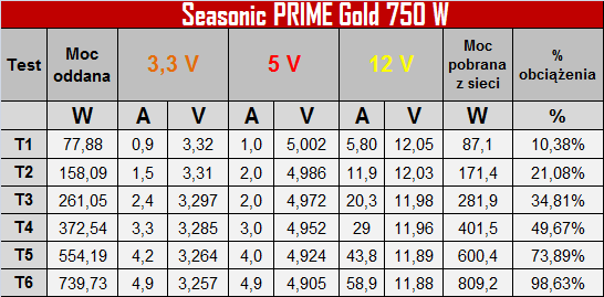

Każdorazowo, po dokonaniu wszystkich pomiarów (podczas każdego testu), zostawiam zasilacz na danym obciążeniu na co najmniej kilkadziesiąt minut. Takie działanie ma na celu sprawdzenie stabilności oraz wykonanie dodatkowych weryfikujących pomiarów. Zawsze zaczynam od maksymalnego obciążenia. Zanim zacznę analizę wyników przypominam, że moc zasilacza określa obciążalność na linii +12 V, a ta jest bliska mocy znamionowej PSU. Temperatura otoczenia podczas testów wynosiła ok. 24,6 °C, natomiast napięcie w sieci energetycznej 235 V. Starałem się, by stopnie obciążeń zasilacza były bliskie wartości 10%, 20%, 35%, 50%, 75% i 100% mocy znamionowej. Na początek przypomnę zakres bezpiecznych napięć wg normy ATX.

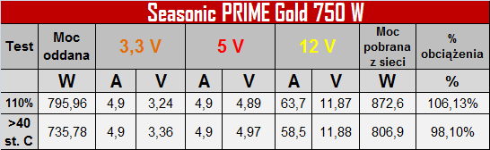

Zasilacz przeszedł wszystkie testy i działa nadal :) Jak zauważyliście, dodane są dwa dodatkowe pomiary. Pierwsza zmiana to dodanie testu T3 przy obciążeniu ok. 35% - teraz wykresy liniowe będą lepiej zobrazowane. Kolejna zmiana to próba w podwyższonej temperaturze powyżej 40 °C, pilotażowo tylko przy pełnej mocy. SeaSonic PRIME Gold 750 W nie miał problemów z moją wymagającą procedurą i poradził sobie z każdym testem. XFX XT600 pokazał, że nie jest to takie proste. Napięciowo nie mam zastrzeżeń, wartości są blisko nominalnych. Obciążenia rzędu prawie 64 A na linii +12 V nie robią większego wrażenia na PRIME Gold. Jedyne, co mnie zaskoczyło to tylko 6% zapasu mocy. W teście przeciążeniowym 110% zasilacz wyłączył się po przekroczeniu 63,7 A. Szkoda, ponieważ Tytanowy flagowiec potrafił dostarczyć ponad 900 W, a tutaj koniec przy 796 W. Z uwagi, że hot box jest w fazie testów wykonałem tylko jeden test w temperaturze 40 - 45 °C przy maksymalnym obciążeniu. SeaSonic deklaruje pełną moc przy 40 °C, więc choćby dlatego warto sprawdzić tę obietnicę. Faktycznie nie ma żadnych podstaw, by twierdzić inaczej - podniesienie temperatury do 45 °C nie spowodowało niewydolności PSU i została oddana pełna moc. Przegrzewanie się jednostki objawiłoby się drastycznymi spadkami napięcia linii +12 V, a Seasonic ma taką samą wartość jak przy temperaturze pokojowej.

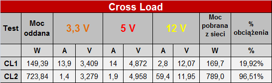

Testy obciążeń krzyżowych tylko potwierdzają wysoką jakość zasilacza SeaSonic PRIME Gold 750W, bo żadne napięcie nie przekroczyło norm ATX. Jedyne, na co można zwrócić uwagę to zwiększenie napięcia obwodu +3,3 V w teście CL1.

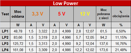

W dobie miniaturyzacji procesu produkcyjnego chipów graficznych i procesorów, spada zapotrzebowanie na energię. Nowe komputery PC (kompletny zestaw bez monitora i peryferiów) w trybie spoczynku czy przeglądania internetu nierzadko potrzebują 40 W dla całej jednostki, stąd test ten jest bardzo istotny. SeaSonic PRIME 750 W Gold przeszedł kolejny test - obciążenia na niskim poziomie nie sprawiają problemów, nawet powiedziałbym, że zasilacz sprawdza się rewelacyjnie, ale o sprawności napiszę później.
