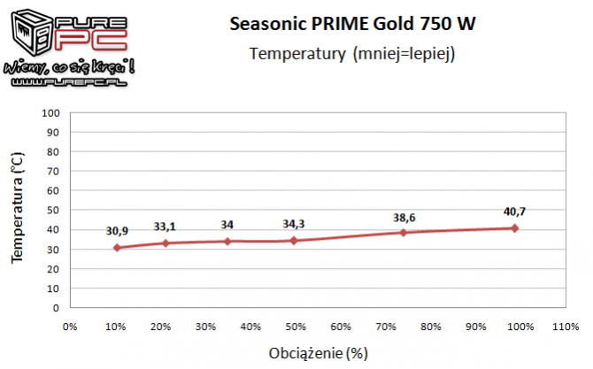

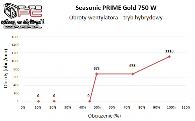

Za rozpraszanie nagromadzonego gorącego powietrza we wnętrzu zasilacza odpowiada 135 milimetrowy wentylator z łożyskiem hydrodynamicznym FDB, który działa w trybie ciągłym bądź hybrydowym (półpasywnym). Podczas testów 750-watowego PRIMEa do około 74% (~554 W) mocy, rotor pracował z prędkością maksymalną nieprzekraczającą 678 obr./min. Większość zasilaczy nawet z wysokiej półki takie wartości osiąga tylko w spoczynku. Zwiększając obciążenie do 100% wentylator pracował z 1110 obr./min, a podczas testu przeciążeniowego do 1260 obr./min. Aby sprawdzić, do jakich wartości potrafi rozpędzić się wentylator niezbędne było podniesienie temperatury pracy zasilacza. Z ratunkiem przyszedł hot box i wzrost temperatury powyżej 40 °C. Dzięki temu wentylator mógł wejść na swoje maksymalne obroty, które wyniosły 1875 obr./min przy 45 °C w komorze termicznej.
W trybie pracy hybrydowej wentylator startował z większymi obrotami na 1-2 sekundy. Jak wiecie Gold nie jest tak wydajny energetycznie jak Titanium, więc jego praca rozpoczyna się wcześniej. W trybie półpasywnym wentylator włączał się dopiero przy ok. 350 W - 375 W, zaczynając krótkim przedmuchem co kilka minut. W ciągłą pracę wchodził od blisko 50% mocy znamionowej z prędkością 673 obr./min. Podczas długotrwałego obciążenia powyżej 350 W można zauważyć chwilowy wzrost prędkości tzw. przedmuch, analogicznie do turbinki w laptopie.
Niskie obroty wentylatora wcale nie pociągnęły za sobą wyższych temperatur wydmuchiwanego powietrza, tudzież należy pamiętać, że mamy do czynienia z jednostką przekraczającą 92% sprawności. Ponadto, testowany zasilacz posiada tranzystory obwodu +12 V chłodzone obudową i to ona bardziej się grzeje, a dokładniej jej spód, podczas dużych prądów na linii +12 V. Tak więc temperatury wydmuchiwanego powietrza nie były wysokie i nie przekroczyły wartości 40,7 °C. Aczkolwiek przy bardzo dużym przeciążeniu dochodzącym do 800 W zanotowałem niemal 45 °C.

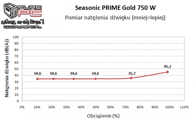

Pomiar ciśnienia akustycznego wykonany został w pomieszczeniu o wymiarach wewnętrznych 3,5 x 4 x 2 m. Za urządzenie pomiarowe posłużył decybelomierz Voltcraft SL-200 (dynamika: 30 - 130 dB). Urządzenie pomiarowe posiada klasę dokładności (1.5), co określa maksymalny błąd pomiarowy nie przekraczający 1,5%. Częstotliwość korygowana była charakterystyką A ze stałą czasową S (Slow). Pomiary, jak i testy wykonywane w godzinach nocnych w celu wykluczenia czynników zewnętrznych. Decybelomierz został umiejscowiony w odległości 50 cm prostopadle do tyłu obudowy (kratki wylotu ciepłego powietrza) testowanego zasilacza. Pomiar odbywał się na koniec każdego stopnia obciążenia, po minimum 45 minutach. Tło pomiaru w pomieszczeniu wynosiło 31,9 dB(A), temperatura otoczenia 22 stopni Celsjusza. Zanim przejdę do pomiaru ciśnienia akustycznego, zapoznajcie się z poniższym zestawianiem:

Zasilacz Seasonic PRIME 750 W Gold to cicha jednostka, jednak nie tak cicha jak fenomenalny PRIME Titanium!
Titanium emituje mniejszą ilość hałasu podczas przeciążenia do 900 W niż Gold na 10%. Nie oznacza to jednak, że Gold jest głośny. Jest stosunkowo cicho, jednak sytuacja jest uwarunkowana niższą sprawnością, a co za tym idzie większą ilością ciepłego powietrza do rozproszenia. Dodatkowo wentylator posiadał nieco bardziej terkotające łożysko, niż testowany w zeszłym roku PRIME Titanium. Podczas pracy hybrydowej do około 50% mocy, układ chłodzenia pracował pasywnie. Natomiast od około 350 W i po długim czasie obciążenia można zauważyć chwilowe załączanie się wentylatora tzw. przedmuchy.
