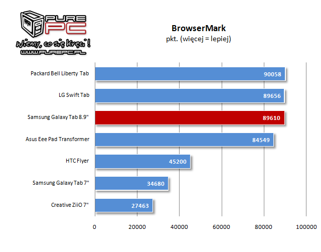

Wyniki z BrowserMarka nie zaskakują. Ot, kolejny tablet z Tegrą 2.

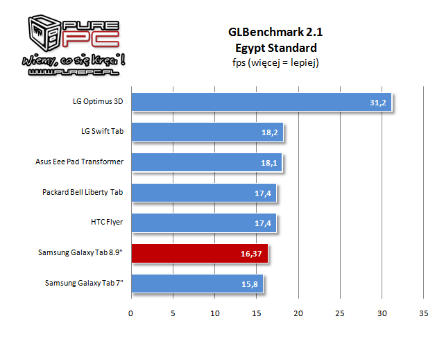

Pierwszy z testów GLBenchmark pokazuje lekkie odchylenie względem innych konstrukcji z układem od nVIDII. Jest to jednak nadal trochę za mała różnica względem tego, co można było zaobserwować w grach.

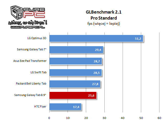

Sytuacja analogiczna do poprzedniej. Kilku procentowe odchylenie, które jednak nadal nie tłumaczy zauważalnie wolniejszej animacji gier.

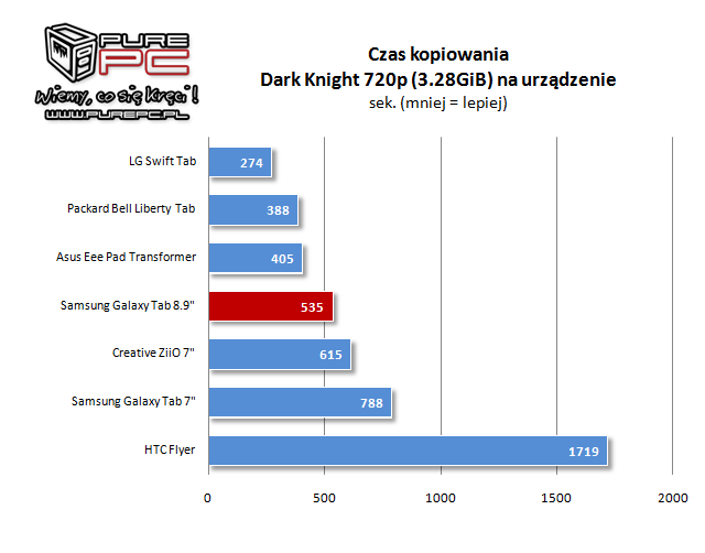

Pomimo, że sytuacja jest już lepsza niż w poprzednim tablecie od Samsunga, wyraźnie widać na czym producent oszczędza. Nawet tańsze konstrukcje typu Transformer lub Liberty Tab mają o wiele szybsze pamięci od Galaxy Taba 8.9. Kopiowanie filmów wysokiej jakości, a tym bardziej wypełnienie całej pamięci urządzenia będzie dosyć frustrujące, jeżeli nie jesteśmy cierpliwi.
