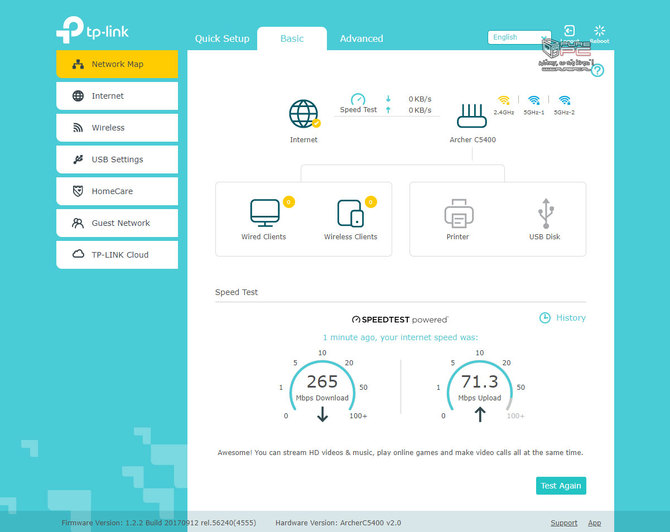

Po pomyślnie zakończonej konfiguracji przeniesieni zostaniemy do głównego centrum dowodzenia routerem w postaci widoku podzielonego na dwie części, bezpośrednio powiązane z charakterem ustawień – podstawową i zaawansowaną. W pierwszej kolejności otworzy się ta pierwsza, prezentując uproszczoną mapę naszej sieci, a także pozwalając przetestować szybkość połączenia internetowego za pomocą portalu speedtest.net. O możliwościach funkcji zgromadzonych na zakładce Basic zdążyliśmy się już nie raz przekonać, gdyż wygląda ona podobnie np. do tego, co widzieliśmy w przypadku routera TP-Link Archer C1200. Jednak oprócz podstawowej konfiguracji sieci Wi-Fi czy LAN w przypadku Archera C5400 dostajemy jeszcze coś nowego, mianowicie pozycję w menu oznaczoną jako HomeCare. Funkcję tą opisywałem już w przypadku recenzji zestawu Mesh TP-Link Deco M5. Tu zakres oferowanych funkcji jest w zasadzie zbliżony, tyle, że konfiguracji dokonujemy nie z poziomu aplikacji mobilnej, ale przeglądarki WWW. Gwoli formalności przypomnę, czym w ogóle ten HomeCare jest.

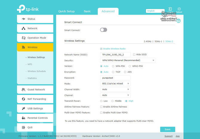

W Archerze C5400 na szczęście coś bardziej zaawansowanego również się znajdzie. Dotyczy to przede wszystkim ustawień sieci bezprzewodowej. Jako, że testowany router jest zgodny ze standardem AC5400 posiada trzy osobne układy radiowe, co pozwala na jednoczesne użytkowanie trzech pasm radiowych – jednego 2.4 GHz i dwóch 5 GHz. Z widocznością tego dodatkowego pasma niektóre karty sieciowe mogą mieć problemy, gdyż może on pracować na kanałach powyżej tego o nr 100. Dotyczyło to właśnie redakcyjnej karty ASUS PCE-AC68U. Dopiero włączenie do sieci karty ASUS PCE-AC88U umożliwiło połączenie z tą dodatkową siecią. Jeśli w sieci bezprzewodowej będzie pracować wielu klientów warto włączyć technologię MU-MIMO, co należy wykonać osobno dla każdego pasma 5 GHz. Dostępna jest jeszcze jedna nowa funkcja oznaczona jako Airtime Fairness. Jej włączenie spowoduje, że jeśli w sieci działają urządzenia w mieszanych standardach, dostęp do pasma zostanie „sprawiedliwie” rozdzielony tak, by szybsze urządzenia nie musiały czekać na wolniejsze. Uaktywnienie tych opcji nie wywołało właściwie żadnych efektów podczas testów zgodnie z naszą redakcyjną procedurą.

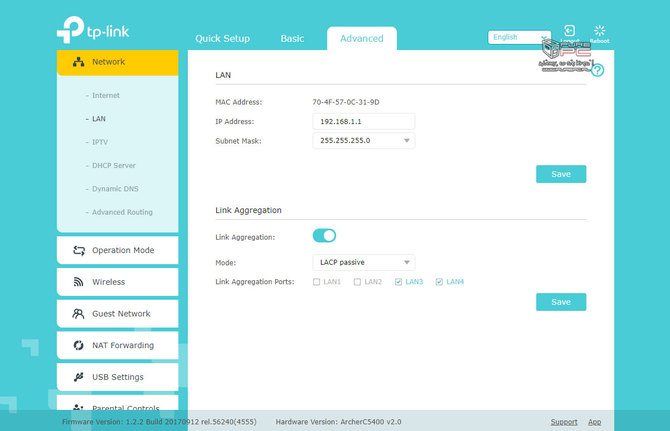

Ciekawostką jest możliwość włączenia agregacji łącza dla switcha ethernetowego. Wspierany jest protokół LACP w warstwie 2, tj. porty rozróżniane są na podstawie adresów fizycznych. Konfiguracja całości jest przez to wręcz banalna, bo wystarczy zaznaczyć, które dwa porty przełącznika znajdą się w grupie LACP. Jedyne zastosowanie, jakie widzę w przypadku wyłącznie czteroportowego switcha, to scenariusz, kiedy potrzebny jest szybki jednoczesny dostęp do serwera NAS (również wspierającego LACP) przez wielu klientów sieciowych, gdzie standardowy "gigabit" nie wystarczy. W dużej mierze chodzi rzecz jasna o dostęp po Wi-Fi, no chyba, że pod dwa pozostałe porty podłączone zostaną urządzenia, które naprawdę intensywnie korzystają z mocy przerobowych serwera.
