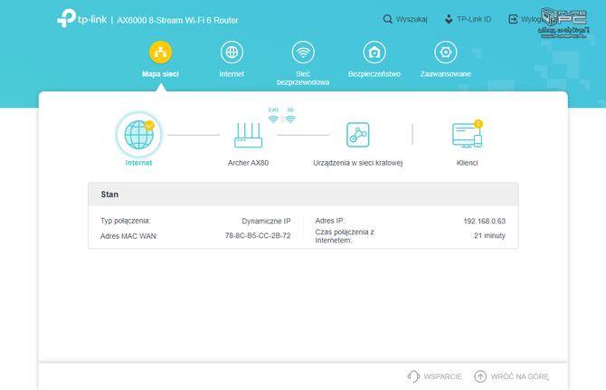

Od dłuższego czasu jego szata graficzna nie ulega praktycznie żadnym zmianom – to, co widzimy w przypadku Archera AX80 wypisz wymaluj przypomina interfejs z modelu C80. A to sprzęt sprzed czterech lat. Nie jest to jednak absolutnie niczym złym, gdyż po co zmieniać coś, co jest funkcjonalne, proste, czytelne i estetycznie zaprezentowane? W tych słowach ogółem można ująć TP-Linkowe podejście do konfiguracji ustawień ich routerów. Od razu po przejściu do panelu administracyjnego w przeglądarce i zalogowaniu naszym oczom ukazuje się główny widok prezentujący w uproszczonej postaci składniki naszej sieci i informacje o nich. No chyba, że uruchamiamy sprzęt po raz pierwszy – wtedy zostaniemy powitani kreatorem szybkiej konfiguracji, na tyle prostym, że nie ma sensu się nad nim rozwodzić. Ciekawe jest tłumaczenie na język polski pojęcia „sieć mesh” jako „sieć kratowa” – w sumie ma jak najbardziej logiczny sens, choć jeszcze się z nim osobiście nigdzie nie spotkałem.

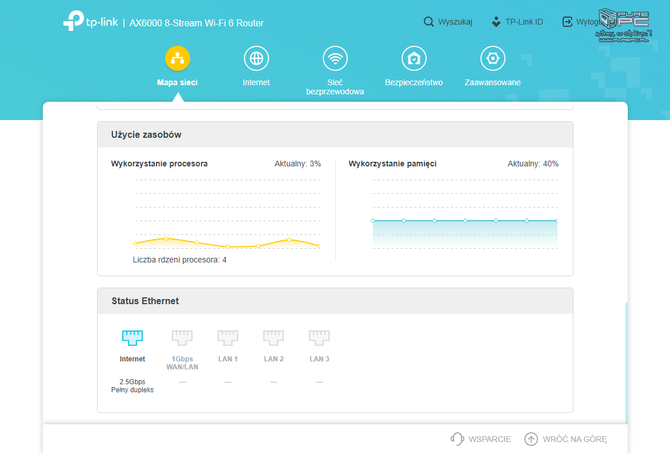

Klikając na ikonę routera na samym dole strony pojawi się kilka ciekawych informacji, których o ile dobrze pamiętam, wcześniej nie było. Chodzi bowiem o obciążenie procesora routera oraz wykorzystanie pamięci RAM, a także graficzną prezentację portów switcha będących w użyciu wraz z wynegocjowaną przepustowością – jest to całkiem istotna funkcja, szczególnie, jeśli chcemy zrobić dobry użytek z interfejsu 2.5GBASE-T lub agregacji portów, a coś nam nie chce działać w praktyce, jak powinno.

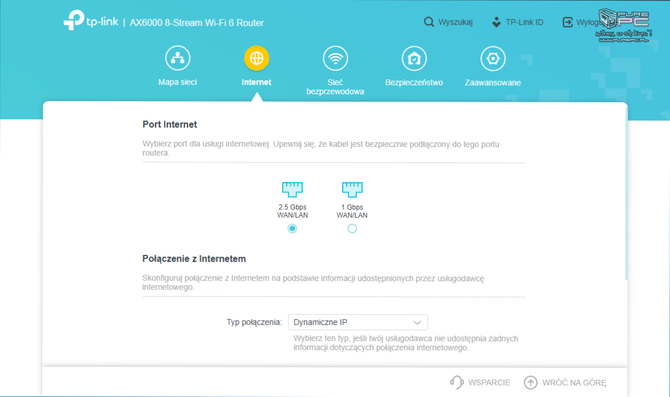

Z ciekawszych rzeczy na zakładce Internet jest możliwość wskazania, który z dwóch portów oznaczonych jako WAN ma służyć za ten do połączenia z Internetem. Całkiem przydatnym by było jakieś rozwiązanie pozwalające routerowi na samodzielne wykrycie tego faktu po przełączeniu kabla. Sama zmiana konfiguracji jest natomiast bezproblemowa, a przełączanie się routera pomiędzy tymi dwoma portami – po akceptacji zmian – zajmuje kilka sekund.

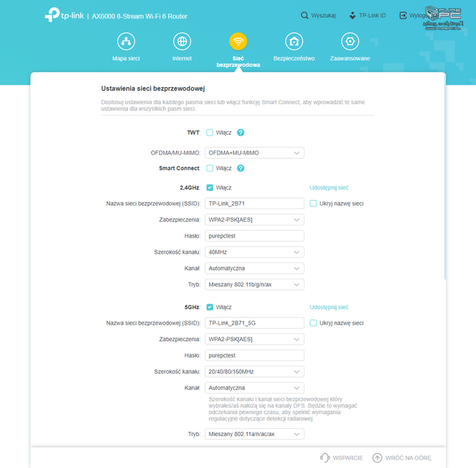

Kolejna zakładka to ustawienia sieci bezprzewodowej i tu w sumie mamy wszystkie opcje, jakie do konfiguracji Wi-Fi są niezbędne. Jest oczywiście możliwość ustawienia maksymalnego wspieranego standardu Wi-Fi czy też szerokości kanału, a także opcja zarządzania funkcją Smart Connect, która sama dobiera optymalne (z punktu widzenia routera) pasmo spośród 2.4 oraz 5 GHz dla łączącego się klienta. Zwraca natomiast uwagę brak domyślnie zaznaczonej opcji odpowiedzialnej za działanie OFDM/MU-MIMO, co wpłynie na wydajność sieci Wi-Fi.

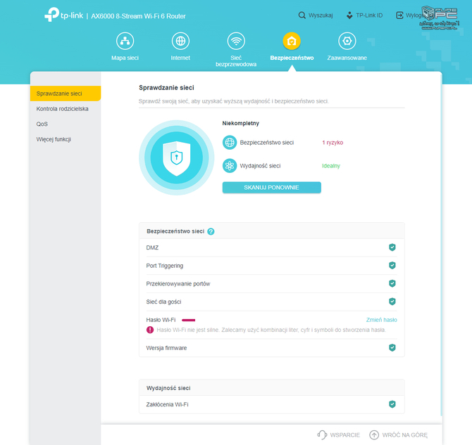

Na karcie Bezpieczeństwo znalazły się tak naprawdę dwie grupy ustawień adekwatne do tej nazwy – te odpowiedzialne za kontrolę rodzicielską oraz swoisty skaner ogólnego bezpieczeństwa naszej sieci. Ten ostatni do oceny bierze pod uwagę przede wszystkim konfigurację routera w istotnych obszarach oraz tajemniczo ocenia „Zakłócenia Wi-Fi” – nigdzie nie znalazłem wyjaśnienia, co kryje się pod tą nazwą, a przede wszystkim, co konkretnie decyduje o ocenie. Narzędzie słusznie jednak oceniło hasło do testowej sieci Wi-Fi „purepctest” jako wymagające zmiany. Trochę nie rozumiem z kolei, czemu akurat tu znalazły się ustawienia dotyczące QoS, który z bezpieczeństwem ma raczej niewiele wspólnego. Samo QoS jest tu ograniczone jedynie do ustalenia priorytetu dostępu do Internetu z opcją „Wysoki priorytet” i czas. Nieco ubogo.

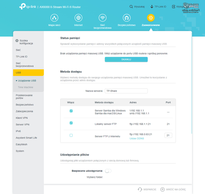

W przypadku obsługi nośników pamięci USB dostępne opcje obejmują udostępnianie plików za pomocą protokołów SMB i FTP oraz serwer DLNA. Z tych bardziej niestandardowych mamy obsługę backupów Apple TimeMachine. Natomiast brakuje jednego – obsługi modemów LTE, a co za tym idzie, opcji awaryjnego połączenia z internetem, co w routerze tej klasy wg mnie powinno już się znaleźć.

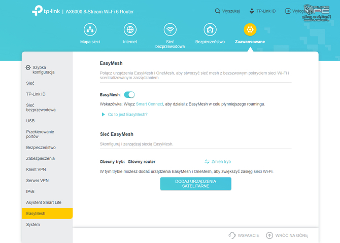

TP-Link Archer AX80 może rzecz jasna współpracować z innymi kompatybilnymi urządzeniami w sieci mesh. Konfiguracja tej funkcji dostępna jest za pomocą dedykowanej zakładki, choć tak naprawdę – z racji tego, iż sieć mesh z reguły nie wymaga zarządzania i po prostu działa – to niewiele tam można ustawić. Ot chodzi o tryb pracy urządzenia – satelita lub główny router – a w przypadku tego drugiego, dodanie innych urządzeń do sieci.
