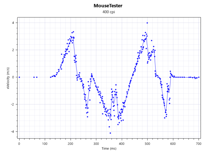

Prędkość maksymalna. Ten test został wykonany przy pomocy podkładki typu speed co oznacza, że możemy mieć pewność, iż otrzymana prędkość maksymalna myszy będzie faktycznie miarodajna. Profil testowy wynosił 800 DPI. Program Enotus wskazał na prędkość maksymalną w okolicach 3,40 m/s, zaś Mouse Tester wynik ten potwierdził, co widać na screenie poniżej. Cóż, szaleństwa nie ma, ale prędkość ta sprawdzi się w przypadku większości graczy.

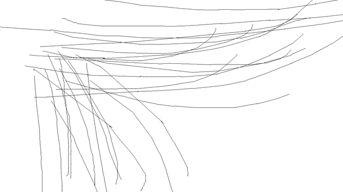

Predykcja, czyli sztuczne przyciąganie kursora do osi x lub y, podobnie jak interpolacja może przeszkadzać zarówno w graniu jak i w zabawie grafiką - zamiast generować koła czy faliste ruchy, spłaszcza je utrudniając grę lub pracę. Testując predykcję przy ustawieniach rozdzielczości na poziomie 800 DPI wnioski nie są zbyt optymistyczne. Widzimy tu znamiona predykcji, jednakże nie tylko w osiach x oraz y, ale także po skosie, co zdarza się stosunkowo rzadko w przypadku tego typu konstrukcji. Wynik potwierdzają poniższe, testowe screeny.

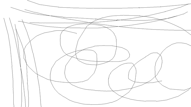

Jitter. Sporo modeli pracujących na wyższych ustawieniach DPI ma problemy z rysowaniem prostych linii pozbawionych zakłóceń. Wynika to m.in. z nierówności podkładek materiałowych, jednak te najlepsze konstrukcje posiadają mechanizmy niwelujące to zjawisko. Testy urządzenia Roccat Kova AIMO na rozdzielczości 5 tys. wykazały, że konstrukcja ma nie tylko problemy z generowaniem jitteru, ale także z dziwnym, miejscowym cofaniem się kursora podczas energicznych ruchów, co widać na poniższym screenie.
