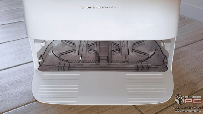

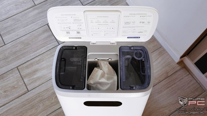

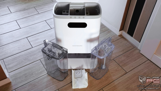

Bardzo cieszy nie tylko skuteczność zamiatania i odkurzania, ale także skuteczność mopowania. Mopy są konkretnie (z siłą 12 niutonów) dociskane do podłoża i nawet jeśli zdarzyło się Wam mieć gdzieś nierówne płytki, to efekty mopowania będą i tak na piątkę z plusem. Nie ma więc mowy o niedoczyszczonych przestrzeniach przy spoinach, ani o śladach kół, ani też o jakichkolwiek smugach. Detaliści i osoby szczególnie sterylne będą naprawdę zachwycone. Zwłaszcza że szmatki mopujące są przepłukiwane w stacji dokującej co 6, 9 bądź 12 minut pracy (czas ustawimy w aplikacji mobilnej). A to wciąż nie wszystko, bo po powrocie do stacji, odessaniu kurzu i przepraniu szmatek, te ostatnie są jeszcze poddawane suszeniu powietrzem. I znów - to my wybieramy czas trwania tego suszenia. Jak widać, pracy przy robocie Roidmi Eva wiele nie ma, zwłaszcza jeśli zdecydujemy się na automatyzację (np. ustawimy, by odkurzacz sam sprzątał w określone dni i o określonych godzinach). Praca ta ogranicza się przede wszystkim do wymiany wody ze stacji oraz wymiany worka z kurzem (raz na ok. 3 miesiące).
Oczywiście raz na jakiś czas warto będzie samodzielnie przeprać mopy i sprawdzić czystość tacki piorącej wbudowanej w stację, ale to i tak dużo mniej pracy, niż przy odkurzaczu bez stacji takiej jak ta. Co zaś się tyczy kultury pracy, to Roidmi Eva nie należy do robotów specjalnie cichych, ale z pewnością wynagrodzi nam to bardzo długi czas pracy na jednym ładowaniu akumulatora (o czym już na kolejnej stronie). Nie chcąc być gołosłowną, sprzątanie na najniższych obrotach (tryb cichy) generuje około 58 dB, zaś na najwyższych (tryb maksymalny - 71 dB (pomiar w odległości 1 metra od robota). Trochę hałasuje też stacja dokująca podczas zasysania kurzu z odkurzacza (88 dB w odległości 1 m), ale trwa to na szczęście tylko ok. 30 sek. Z kolei pranie szmatek mopujących jest już dość ciche. Na koniec warto dodać, że odkurzacz informuje nas głosowo (np. w języku angielskim) o każdej aktywności. Komunikat głosowy otrzymamy więc gdy skończy się woda w zbiorniku, gdy wyjmiemy z odkurzacza pojemnik na kurz, gdy rozpocznie się suszenie mopów itd. itp. Generalnie zawsze więc wiemy, co akurat dzieje się z urządzeniem.
