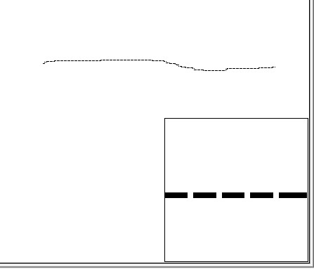

Jitter:
Wiele myszy, w wysokich czułościach nie jest w stanie narysować równej linii. W związku z nierównościami na podkładce dochodzi do dziwnych skoków kursora, dlatego najnowsze konstrukcje posiadają mechanizmy zapobiegające temu zjawisku. Naszego dzisiejszego bohatera przetestowałem z różnymi ustawieniami czułości na czarnej podkładce materiałowej. Wynik jaki oddaje Razer Viper jest wzorowy. Przy bardzo wysokim DPI widać było minimalne nierówności. Oznacza to, że sensor przy tak dużej czułości wykrywa prawidłowo wszelkie nierówności podkładki a mechanizm wygładzania ruchu działa na tyle delikatnie, że nie niweluje ich całkowicie. Dzięki temu mamy pewność, że odwzorowanie ruchu naszej dłoni przez mysz będzie idealne a feeling prowadzenia się kursora nie będzie zakłócony przez nadmierne działanie redukcji skoków. Dla dzisiejszego bohatera test ten wypadł identycznie, jak dla produktu od Glorious.
