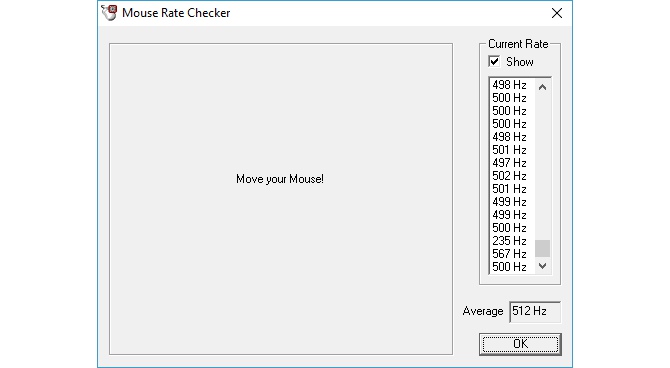

Testy syntetyczne były przeprowadzane na wersji V2.20 sterownika przy częstotliwości raportowania 500 Hz, szybkości wskaźnika ustawionej w pozycji 6/11 w Panelu Sterowania, odhaczonej opcji Zwiększ precyzję wskaźnika oraz przy 1000 DPI, chyba że zaznaczyłem inaczej. Pomiary były dokonywane przy wyłączonej w sterownikach akceleracji, z użyciem podkładki zainstalowanej w lapboardzie Razer Turret. Za pomocą programu Mouse Rate Checker weryfikowaliśmy częstotliwość raportowania, a w aplikacji VMouse Benchmark V0.0.7a istnienie interpolacji oraz faktyczną rozdzielczość myszy. W programie MS Paint sprawdzane było zjawisko szumu, predykcji oraz Z-Axis. LOD mierzyliśmy przy pomocy płyt DVD, a test snajpera, na akcelerację pozytywną oraz negatywną przeprowadzaliśmy w grze PlanetSide 2. Jak widać na zrzucie ekranu, częstotliwość odświeżania osiąga niekiedy wartości znacznie wykraczające poza zapewnienia producenta, za co należy się pochwała. Rzeczywista rozdzielczość sensora stanowi ok. 112% deklarowanego 1000 DPI, ale osiąga średnio pułap 120% maksymalnej wartości 3500 DPI. Aby skontrować bardzo duże tarcie statyczne myszki, należy poruszać nią z odpowiednio dużą prędkością. Z przykrością stwierdzam, że każda, nawet najmniejsza wartość DPI jest interpolowana. Jako że 250 DPI to stanowczo za mała rozdzielczość, jak na tak małą podkładkę, testy w MS Paint rozpocząłem od poziomu 500 DPI. Jak widać, minimalny jitter pojawił się dopiero przy 1750 oraz maksymalnych 3500 DPI, zaobserwować można również jedynie minimalną predykcję. Kontrola osi Z stoi na poziomie dobrych sensorów optycznych przy wartości 500 DPI - oczywiście, im dalej w las, tym ciężej optyce ją zachować. Mysz przestaje reagować na wysokości 1 płyty DVD, niezależnie od ustawionej rozdzielczości.

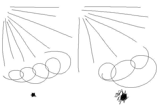

500 DPI po lewej / 1000 DPI po prawej / LOD u dołu:
1750 DPI po lewej / 3500 DPI po prawej / LOD u dołu
