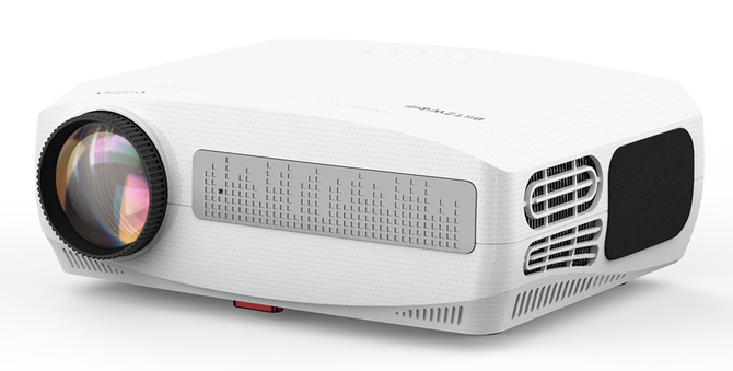

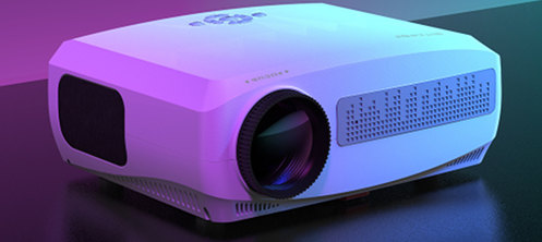

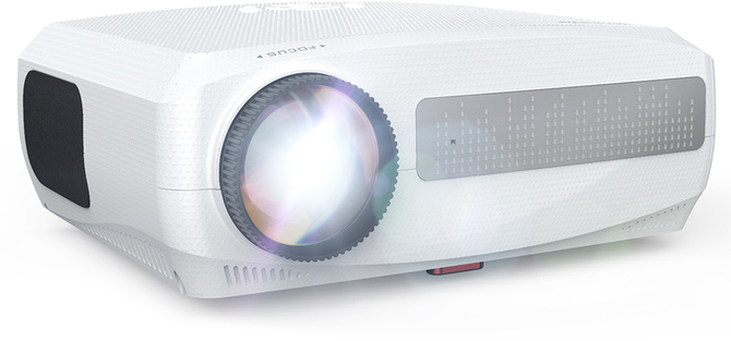

BlitzWolf BW-VP6 to jeden z najtańszych dostępnych na rynku projektorów Full HD wyposażony dodatkowo we wbudowane głośniki.

BlitzWolf BW-VP6 to urządzenie o wymiarach 300 x 130 x 225 (szerokość x wysokość x głębokość) milimetrów i wadze około 2,8 kilograma. Mowa o projektorze wykorzystującym technologię LCD oraz lampę ledową, której żywotność deklarowana jest na 40 000 godzin. Jak wspomniałem wcześniej mowa tutaj o natywnej rozdzielczości Full HD, a do wyboru mamy rozmiar projekcji od 53 do 200 cali (dystans projektor-płaszczyzna od 1,2 do 5 metrów) przy proporcjach obrazu 16:9. Jeśli chodzi o pozostałe parametry to kontrast wynosi 2000:1, zaś producent obiecuje jasność na poziomie 500 ANSI lub 6000 lumenów. Wbudowane głośniki mają moc 5 W każdy.

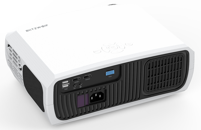

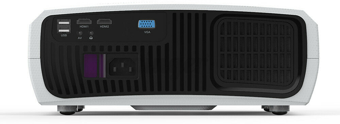

Zestaw złącz oferowanych przez chiński projektor to dwa HDMI 1.4, jedno VGA (D-SUB), dwa USB 2.0, złącze słuchawkowe oraz AV. Wszystkie z nich umieszczone na panelu z tyłu urządzenia, łącznie z miejscem na przewód zasilający. Obok widoczny jest otwór z filtrem gąbkowym, przez które zasysane jest powietrze do schłodzenia wnętrza projektora. Otwór wylotowy znajduje się na lewym boku, bliżej przodu. Układ chłodzenia oparty został na aluminiowym, bogato żebrowanym radiatorze (około 80 x 80 milimetrów), przez który przechodzą cztery miedziane rurki cieplne o średnicy 6-milimetrów każda. Całość dopełniają dwa bliżej nieokreślone wentylatory – jeden standardowy, 90-milimetrowy o grubości 25 milimetrów oraz drugi nieco masywniejszy bo 93-milimetrowy o grubości 30 milimetrów.

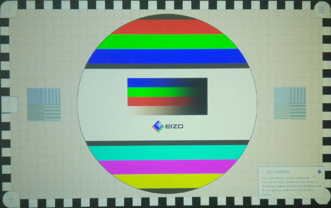

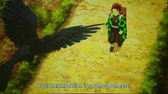

Dwa ujęcia wykonane w środku nocy. Obraz rzucany był na zwykłą, białą ścianę. Chociaż zdjęcia nie oddają w 100% rzeczywistości to są jej bardzo bliskie.

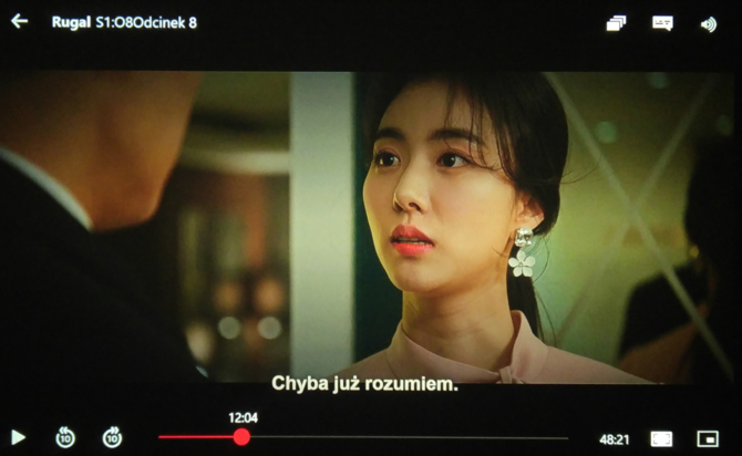

A jak wygląda sama jakość oferowanego przez BlitzWolf BW-VP6 obrazu? Jest naprawdę nieźle! Po sprzęcie w tej cenie i prosto z Chin nie spodziewałem się wiele – ot projektor do obejrzenia przy soku meczu czy domowego turnieju w Tekkena. Obraz jednak pozwala na dużo więcej, jest ostry, jasny, a kolory są dobre, chociaż nie idealne (największe przekłamania widać na zielonym). Miło ogląda się filmy rzucane na zwykłą, białą ścianę zarówno w nocy, jak i w ciągu dnia. Chociaż w drugim przypadku lepiej zasłonić okna jeśli jest słonecznie no i tracimy sporo szczegółów w jasnych scenach. Wbudowane głośniki też dają radę – audiofile czy posiadacze dobrego sprzętu grającego od razu usłyszą, że „mogłoby być lepiej”. Jeśli jednak ktoś posiada tylko laptopa albo typowe, plastikowe "pierdziawki" do PC za <100 złotych to tutaj projektor wypadnie lepiej.

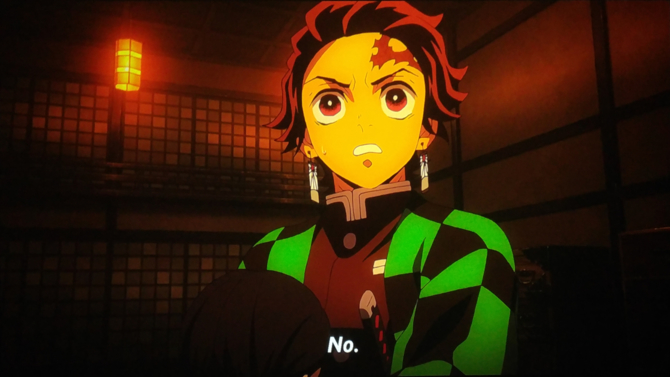

To samo ujęcie - na górze z projektora, na dole zrzut z komputera. Różnica w kolorach jest wyraźna, ale swoje odgrywa też aparat. Mimo wszystko widać, że BlitzWolf BW-VP6 na fabrycznych ustawieniach ma problem z zielonym i żółtym.

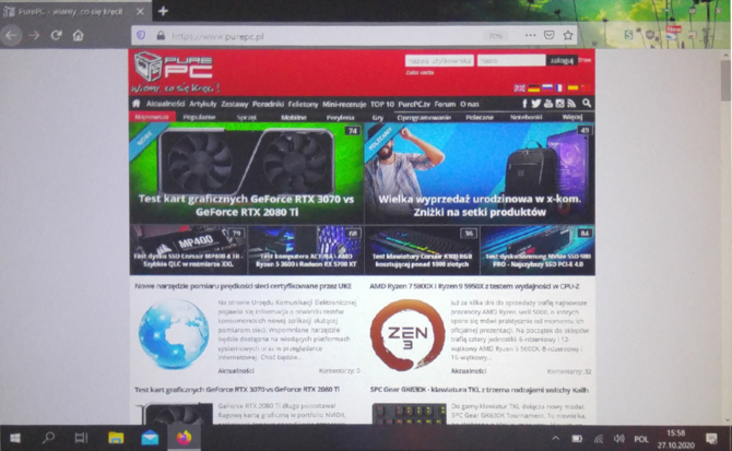

Na górze plansza testowa EIZO w środku nocy, na dole strona główna PurePC około godziny 16:00 w pochmurne popołudnie z odsłoniętymi oknami w pomieszczeniu.

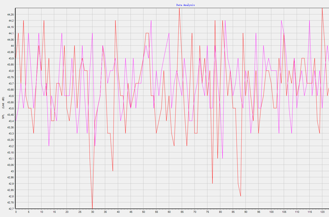

No dobrze, a czy BlitzWolf BW-VP6 posiada jakie minusy? Oczywiście – w tej cenie nie mogło być idealnie. Największy z mankamentów to moim zdaniem kultura pracy urządzenia. Podczas oglądania filmu cały czas słychać wyraźny szum wentylatorów. Średnia głośność to około 43,7 dB(A). Pomiar wykonaliśmy na własną rękę przy pomocy decybelomierza Benetech GM1356 o dokładności +/- 1,5 dB (klasa 2), w wygłuszonym pomieszczeniu, bez odbić fali dźwiękowej. Taka wartość wybija się już słyszalnie poza tło w domu czy oglądany film (na nisko-średniej głośności wbudowanych głośników). Winowajcą są zapewne po prostu tanie, chińskie wentylatory bo radiator jest naprawdę dobrze wykonany. Podejrzewam, że wymiana ich na coś markowego rozwiąże problem. Kolejny minus to fakt, że o ile na BlitzWolf BW-VP6 bez problemu możemy przeglądać internet, tak mniejsze czcionki (zwłaszcza czarne na białym tle) trudno nazwać czytelnymi z odległości około 2,5 metra. W moim przypadku dopiero rozmiar tekstu od 16 w wzwyż zapewniał komfortowe czytanie artykułów i komentarzy dostępnych na PurePC.
Średnia głośność układu chłodzenia BlitzWolf BW-VP6 podczas pracy to około 43,7 dB(A). To sporo i szum powietrza jest wyraźnie słyszalny.

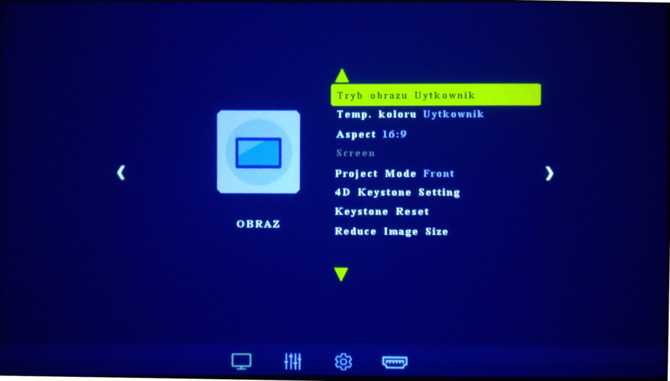

Na koniec zostaje jeszcze jedna kwestia, o której wypada wspomnieć. Jeśli ktoś nie zna języka angielskiego, a dodatkowo jest „mniej techniczny” to może mieć na początku problem z podłączeniem i obsługą BlitzWolf BW-VP6. Jak wspomniałem wcześniej dołączona instrukcja pozbawiona jest języka polskiego, a o ile w menu urządzenia można takowy wybrać, to brakuje w nim polskich znaków, ogólnie jakość tłumaczenia jest gorsza od Google Translate, a mimo wszystko część słów pozostaje nadal po angielsku. Tym samym radzę trzymać się po prostu od początku do końca języka angielskiego. Młodsi użytkownicy nie będą mieć z nim problemu, a jeśli planujecie zakup projektora dla rodziców czy dziadków to po prostu ich „przeszkolcie”. Faktyczne instalacja i użytkowanie BlitzWolf BW-VP6 jest proste. Podłączyć przewód zasilający, podłączyć wybrany przewód wideo i włączyć projektor. Potem używamy niewielkiego pilota, który ma tylko kilka przycisków i wszystkie z nich używają uniwersalnych oznaczeń znanych z pilotów od TV.
Przykład "języka polskiego" w menu BlitzWolf BW-VP6.
